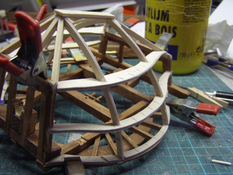

joop100
  • Berichten: 1040
Re: Joops Fantasie Wereld in schaal 0e
« Reactie #353 Gepost op: 14 February 2016, 10:05:43 »

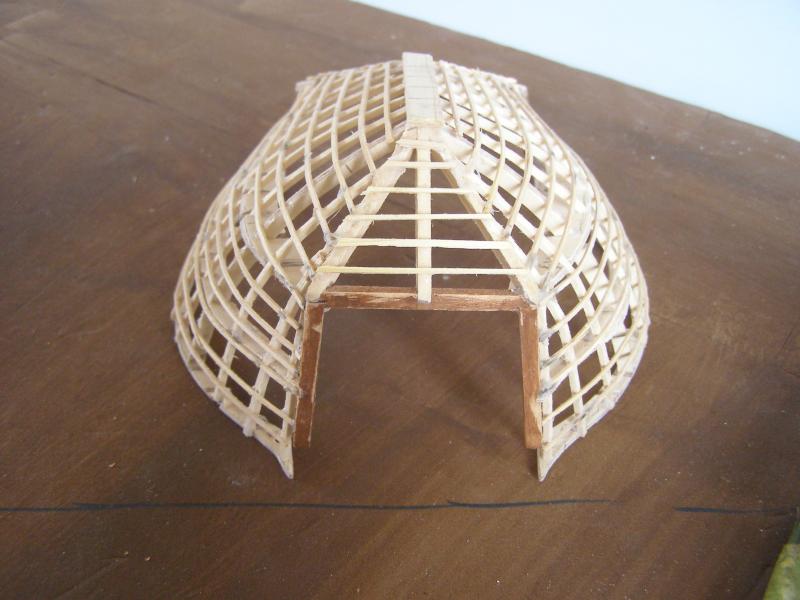

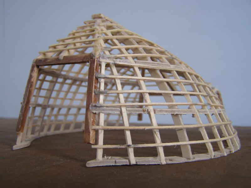

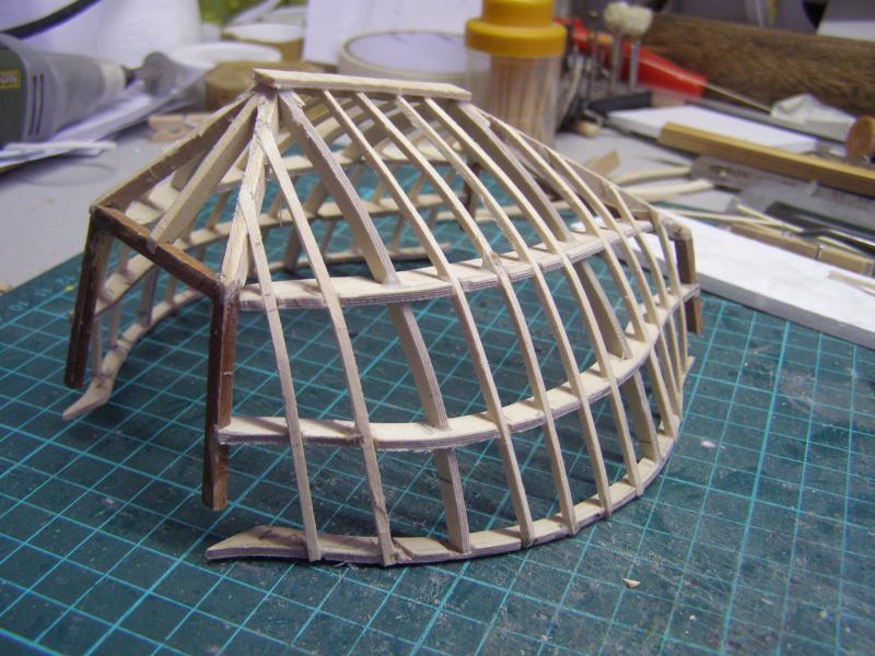

Weer verder met de kap.
Eerst de twee horizontale spanten.

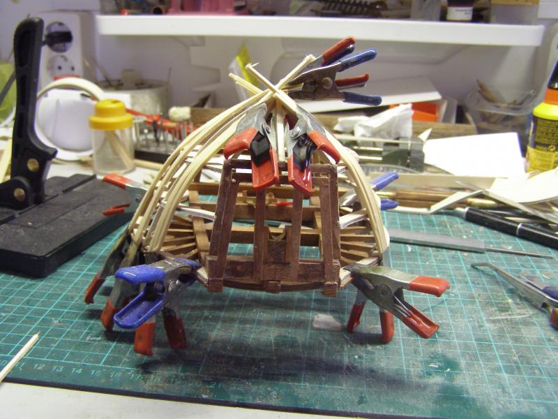

dan de verticale spanten, deze eerst in het water gelegd zodat ze makkelijker buigen.
Zo ziet de kap er uit nadat de verticale spanten zijn geplaatst.
Omdat het een rietgedekte molen wordt moeten ook de rietlatten worden geplaatst
Je kunt maar een paar latjes tegelijkertijd  lijmen, wegens de droogtijd, en ter voorkoming van het kromtrekken van de kap.

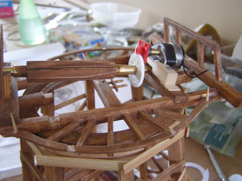

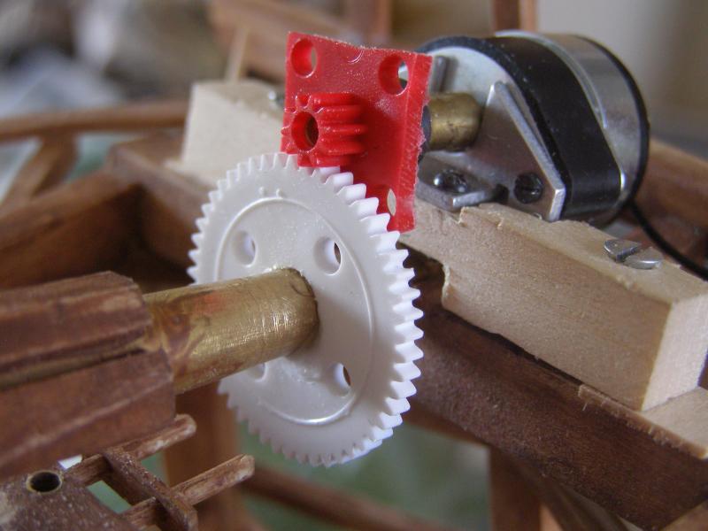

Tijdens deze droogtijd aan de aandrijving gewerkt.
Hiervoor de motor gebruikt die ik van Jaap heb gekregen, daarvoor nogmaals mijn dank  (y) en een paar tandwielen uit de rommeldoos
en als bewegend beeld https://youtu.be/6JBX41gTSzQ
mvg Joop
