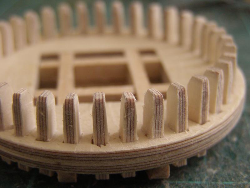

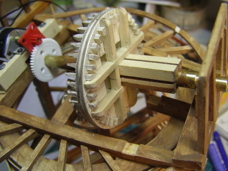

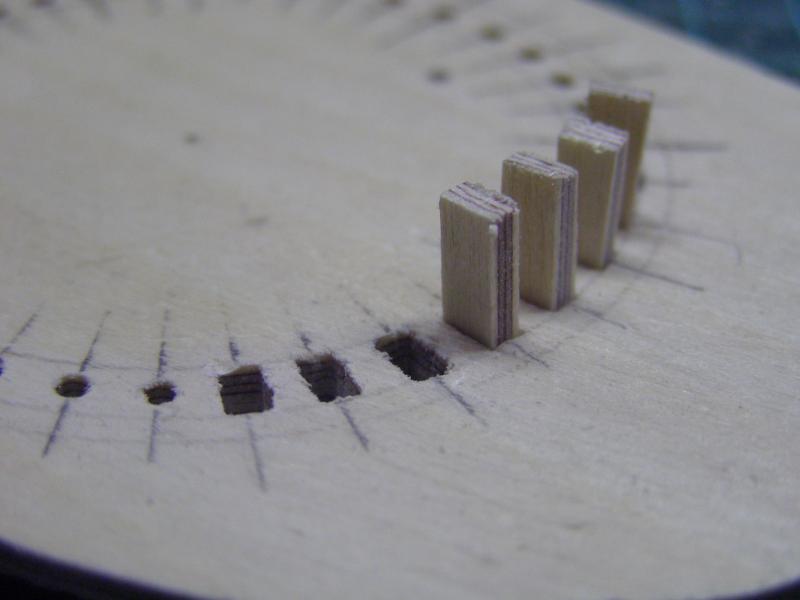

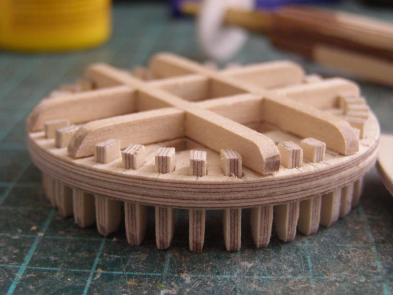

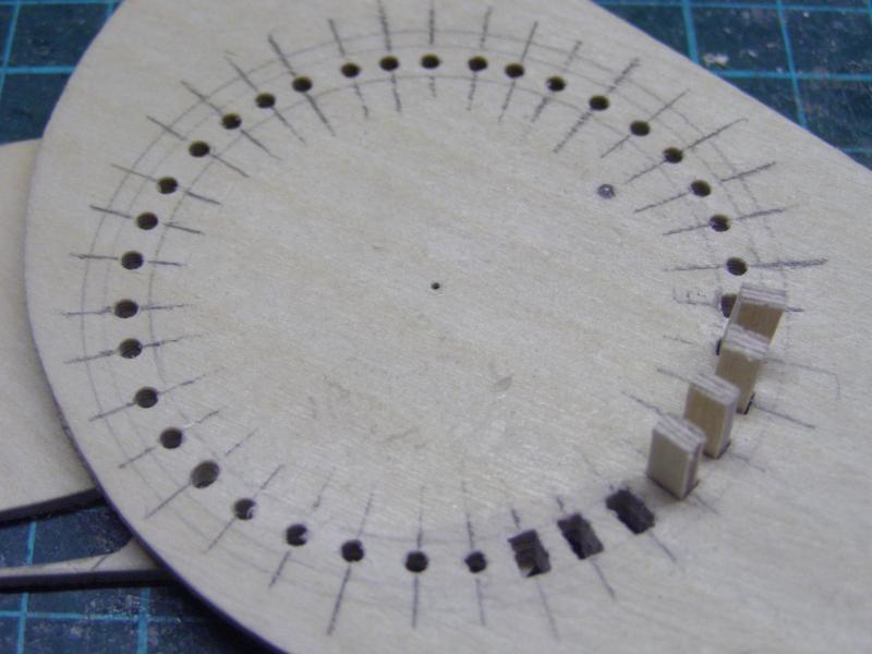

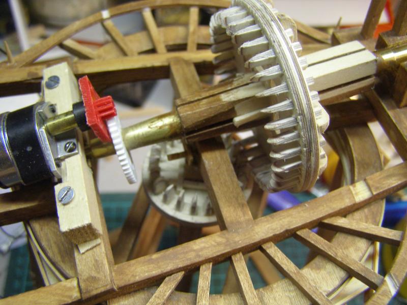

Begonnen om de overbrenging te maken van de wiekenas naar de koningsspil.
Eerst het bovenwiel
Op de zelfde manier is het kleine wiel oftewel de bonkelaar gemaakt
Dan beide kamwielen op de assen monteren en de koningspil kan draaien.

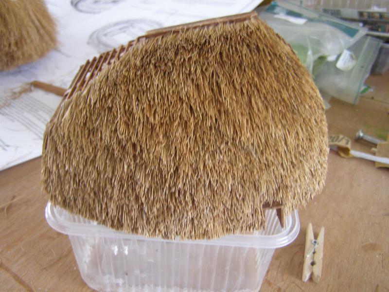

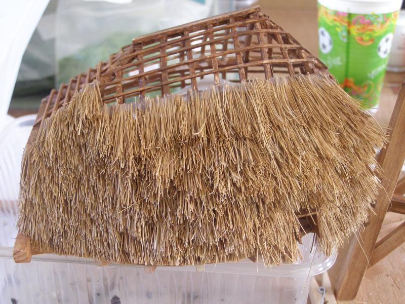

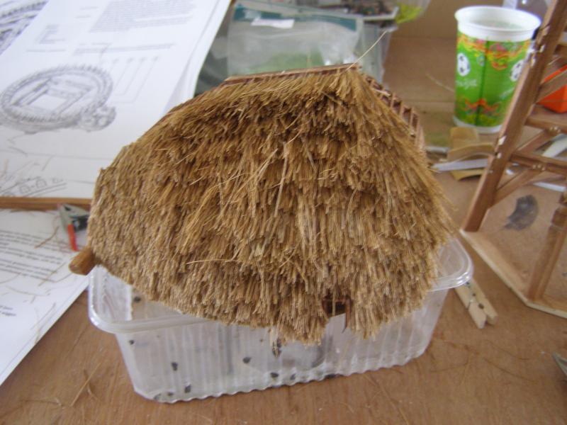

Omdat ik niet de hele dag het zelfde wil doen , concentratieverlies, ook aan het rietdekken begonnen
Men neme een ragebol van cocos materiaal, knip er een plukje vanaf, en plak dat op de rietlat.
Zo ziet het er uit na het plakken, dan neem je de schaar en ga het riet in de vorm knippen, en dan is dit het resultaat.

Hier doe ik mijn hoedje voor af en buig met diep respect!
En het leuke is dat je er dan ook nog zichtbaar plezier bij beleeft bij je monikkenwerkje.

En dan te bedenken dat al dat moois straks onder een kap verdwijnt, of blijven delen afneembasr?
joop100
Berichten: 1040
Re: Joops Fantasie Wereld in schaal 0e
Reactie #374 Gepost op:
21 February 2016, 21:07:10 »
Marc,
Ja de kap is afneembaar,
Voor het kijkplezier en het onderhoud zal ik ook een gedeelte van het staande werk afneembaar maken.
mvg Joop
