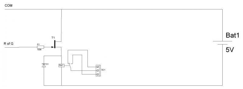

Kan de railspanning niet ook als voedingsspanning gebruikt worden? Die moet toch naar de print omdat deze door het relais afwisselend naar het puntstuk gevoerd moet worden.

NÉÉ.

Hier het schema:
Wil je echt de voeding van de relais uit de raispanning halen, dan zul je een opto-coupler moeten gebruiken.

Waarom is dat niet mogelijk dan? Gaat eea teveel vermogen trekken uit de rails, geeft het storingen?
Op zich zat ik toch al te denken aan een aparte 5/12V ringleiding naast de benodigde L/R rail- en non-detectie ringleiding, en dan gevoed via een apart voedingkje. Die zou dan dergelijke zaken moeten afhandelen.
Nee, dat is het niet. Als je digitaal gaat rijden dan ga je spanning waar een digitaal signaal in zit gebruiken voor toepassingen die dat niet nodig hebben zoals het omzetten van wissels en lampjes. Dat is zonde van het vermogen. Dan kan je inderdaad beter apart voeden. Zie ook: Encyclopedie: Centrale voedingsleiding
Gewoon doen. Scheelt een hoop gedoe. Trouwens met de extra printjes e.d. waar je nu mee bezig bent kom je snel richting het bedrag van een print van Peco. Leg de kosten maar eens naast elkaar. En het scheelt een hoop geklooi als ik het zo zie.

Ja daar lijkt het wel op ja ;D Ik hoopte wat naief dat de conrad print meteen werkte, nu is dat ding misschien wel werkend te krijgen, maar het is inderdaad best een gedoe... het gemak van de peco print begint dan wel op te wegen tegen de kosten ja... maar ik ga bovenstaand idee wel proberen uiteraard, te leuk om niet te doen ;)

Als je niet een aparte voeding per print wilt hebben, kun je wat proberen. Sluit het relais aan tussen GND (-) en COM (+). Als het relais nu wel aantrekt, kun je de extra voeding achterwege laten en GND en COM gebruiken. Check voor de zekerheid of er 5 V of 12 V tussen COM en GND staat. Dit is de meest eenvoudige oplossing voor je probleem. Let er wel op dat de spanning stabiel blijft.

Dat was ook 1 van de dingen die ik wilde gaan proberen, kijken of er een voldoende 5V voeding te vinden is op de smartswitch zelf, die ik kan (mis/ge)bruiken.
Ik ga er snel mee aan de slag!
