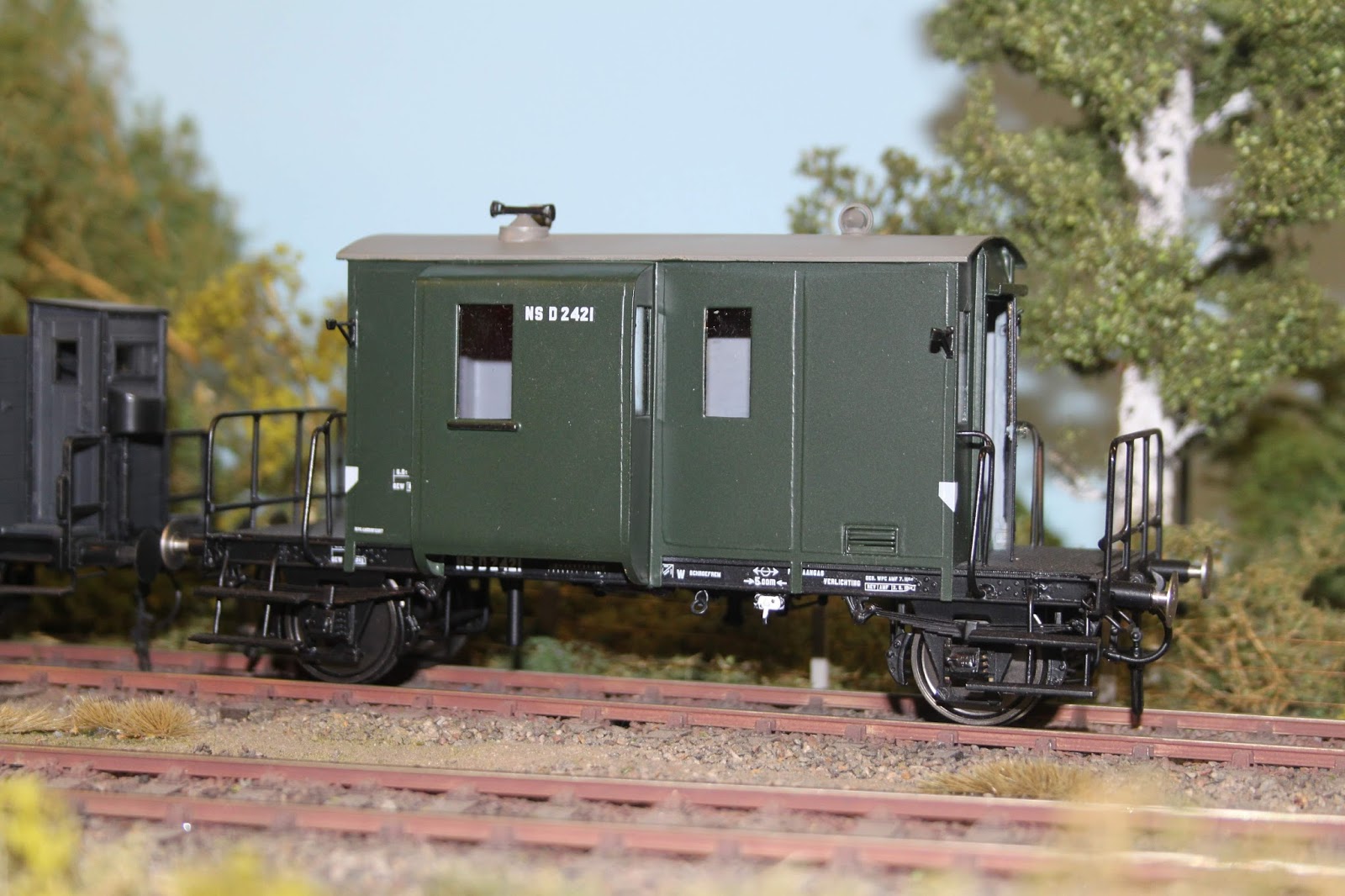

« Reactie #473 Gepost op: 01 September 2015, 19:23:59 »
Hier een footootje, van wat het resultaat is, van de etsplaat van E.P., wat Philotrain onderdelen, profieltjes, en soldeer...
Schaal 1:43,5dus..
  • Berichten: 12632
    • sleutelspoor
Re: BNLS-Werkspoor - Stalen Dg
« Reactie #474 Gepost op: 01 September 2015, 20:27:05 »
Mooi strak karretje. (y)
