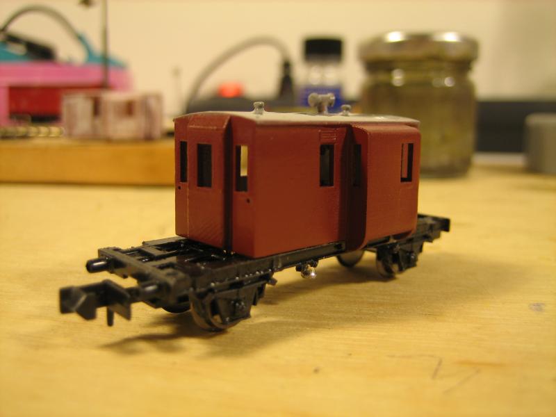

Het is zondag, koud buiten, dus na mijn Shapeways kapje ben ik nu begonnen met mijn Printapart kapje voor een DG op schaal N. Ziehier het resultaat voor vandaag: kachelpijpje en WC-pijp gesoldeerd, kapje in de primer, 2 bordesjes gesoldeerd, een strak resultaat tot nu (al zeg ik het zelf, maar de kap en de bordesjes zitten nog niet vast op het onderstel)
Fred

Na wat problemen met de hechting van de primer en alle navolgende lagen de hele kap gestript, vetvrij gemaakt en opnieuw begonnen...
Uebung macht der Meister
Fred
