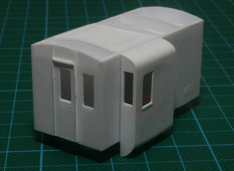

Hoi Marc,
da's mooi. Idd voor ik aan een plot begin altijd een nieuw mes
De opbouw van de huiven is idd wat verwarrend geschreven.
De originele foto's (zonder snijmat ondergrond) zijn van het prototype.
Naderhand, toen ik hem ook gebouwd heb, heb ik er wat 'truukjes' aan toegevoegd waardoor het (voor een beginner) wat makkelijker bouwen word.
1 daarvan is het aanbregnen van een plafond in de huiven en het plaatsen van extra spanten. Hierdoor wordt het zuiver haaks lijmen en later het buigen van het dak vergemakkelijkt.
Je kunt de werkwijze zoals beschreven onder 'Alternatieve opbouw' volgen.
Idd had je dan beter de U-vorm niet uitkunnen snijden, maar geen man overboord
Gewoon inlijmen
Omdat we van een extra achterwand en plafond gebruikmaken, wordt de boel vanzelf wel recht en haaks
Afhankelijk van de gekozen versie zul je verderop in het verhaal idd huiven met en zonder plafond tegenkomen. De alternatieve opbouw heeft steeds een sijnmat achtergrond.
En, foutje bedankt, 3mm moet 0.3 mm zijn.
Als je met verstevigingsprofielen de strips naast de deuren bedoeld, ja die worden ook met ontvetter gelijmd.
Grtzz, als er meer vragen zijn hoor ik het wel
Karst

Marc!
Berichten: 379
Re: BNLS-Werkspoor - Stalen Dg
Reactie #153 Gepost op:
09 November 2007, 14:54:59 »
Karst,
Zie ik op onderstaande foto nu goed dat je een soort vensterbank onder het raam hebt gelijmd?
Is dat een stukje styreen van 0,5x0,5?
Kan je mij vertellen hoe ik aan de losse onderdelen voor het dak kan komen?
Marc
Laatst bewerkt op: 09 November 2007, 14:57:55 door Marc

Karst Drenth
Berichten: 10490
Reactie #155 Gepost op:
09 November 2007, 15:16:23 »
Yep,
voor de 'versiering'
idd 0.5 x 0.5mm
De ventilatoren kun je kopen bij mevr. De Groot (Spoorcuriosa).
De schoorsteen is niet meer te koop, kunt het overigens altijd vragen bij dezelfde 'winkel'
Grtzz,
Karst
