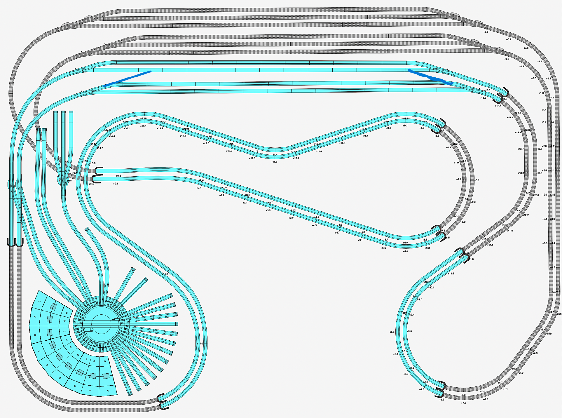

Ondertussen is de kogel toch wel door de kerk. Ik ga nog een keer opnieuw beginnen, dus de huidige baan wordt afgebroken.
Het eerder getoonde ontwerp is nu in het Bahnbetriebswerk enigszins aangepast. Het kolenbunker/ontslakkings-spoor kwam niet uit.
Ook kon ik mijn onlangs aangekochte E-lokloods niet kwijt. Dat is in het nieuwe baanplan wel mogelijk.
De draaischijf moet daarvoor wel voorzien worden van bovenleiding. Ik wil echter niet zo'n idioot spinnenweb erboven hebben hangen.
Dus zelf iets verzinnen. Bijvoorbeeld alleen bovenleiding op de brug van de draaischijf. Uiteindelijk zijn het maar 3 of 4 sporen die bovenleiding zullen hebben
Tevens moet de Fleischmann draaischijf voorzien worden van 2 uitbreidingstjes 6153 (6 aansluitingen) Gelukkig zijn deze nog steeds bij Lippe te koop  8).
Hier is het aangepaste plan.

« Reactie #8288 Gepost op: 19 July 2025, 08:24:43 »
Ziet er goed uit Ed! Ik denk wel dat als je het station iets meer functie geeft, met bijvoorbeeld wat goederensporen, je meer bouw en knutselplezier hebt. Nu heeft het grote depot ook weinig functie, het is al lastig van een naar rechts rijdende trein de lok te vervangen, dat moet dan over de hoofdsporen.

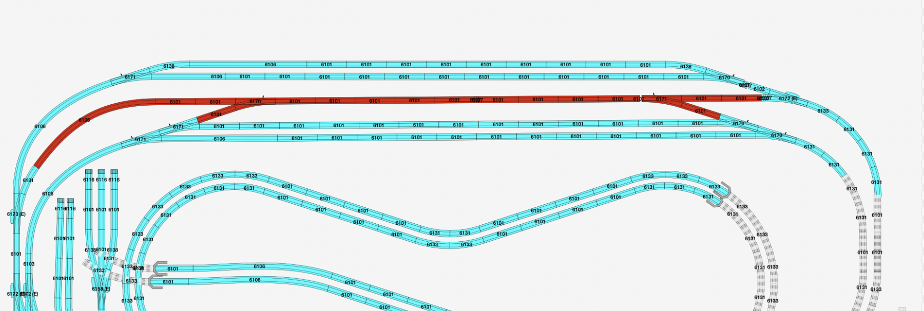

« Reactie #8289 Gepost op: 19 July 2025, 10:27:19 »
Ed.
Ik heb het sporen plan in je station aangepast, zo is het iets makkelijker om vanuit je draaischijf naar het station te komen.
Ook hoef je niet meer tegen de richting van je treinen in te rijden.
Kees.
« Laatst bewerkt op: 19 July 2025, 10:38:58 door puntenglijder »

Hallo Frank en Kees,
Bedankt voor jullie feedback, ik ga een diepgaand onderzoek instellen.  8)

« Reactie #8293 Gepost op: 19 July 2025, 13:00:20 »
Ik heb de opmerkingen van Frank en Kees gefuseerd. Vervolgens ben ik onder het genot van een ijskoud biertje ermee aan de slag gegaan. Er is een extra spoor bijgekomen. Dit spoor kan zowel voor goederen treinen als voor locomotieven die van en naar het depot onderweg zijn worden gebruikt.
Zie hier het wat het geworden is:
