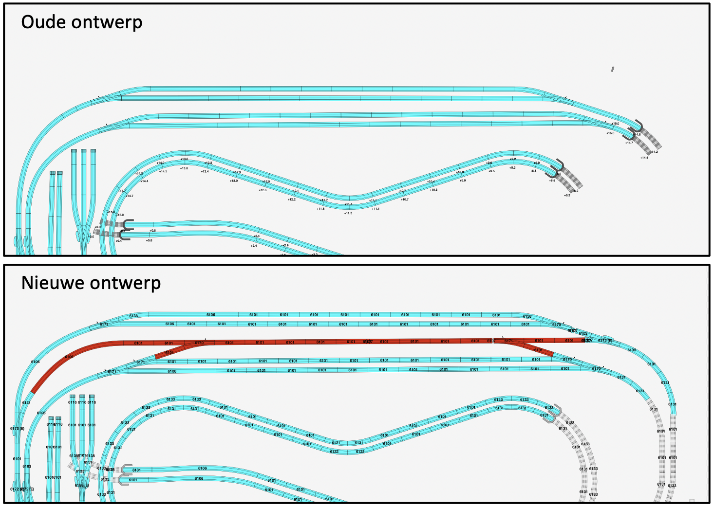

En iets in LGBschaal:
  • Berichten: 5779
« Reactie #8299 Gepost op: 19 July 2025, 16:23:27 »
 ;D ;D ;D Bedankt weer voor de leuke reacties. De humor ligt op straat zeggen ze wel eens, maar hier ligt die tussen de rails.
Ik heb de nieuwe situatie in het ontwerp even laten bezinken en ik denk dat het zo prima kan. Meer kan ik er ook niet uithalen want daar is geen plek voor. Nogmaals bedankt voor jullie input  (y)
P.S.: ik moet nog wel even kijken hoe de perrons er tussen gaan passen.
Hier nog even oud en nieuw ter vergelijk.
  • Berichten: 26886
  • Eens komt het goed.
    • MIL MOD
« Reactie #8300 Gepost op: 19 July 2025, 23:46:05 »
Dit ziet er goed uit Ed!
We gaan het weer op de voet volgen.

« Reactie #8301 Gepost op: 20 July 2025, 16:06:34 »
Mooie plannen Ed.
Gaat je huidige baan nu geheel afgebroken worden, of laat je delen voor hergebruik in tact?
(Ik ben even kwijt hoe je huidige sporenplan eruit ziet)
Groet, Bas
  • Berichten: 5779
« Reactie #8302 Gepost op: 20 July 2025, 19:30:42 »
Thanks Wim  (y)
@ Bas;
Mijn huidige baan is heel eenvoudig. Eigenlijk een grote ovaal met aan de ene zijde een station met 6 sporen en aan de andere kant een schaduwstation met 4 sporen en een paradestrecke met 2 sporen. Daar tussenin ligt het depot.
Er wordt niks hergebruikt. De losse modules met wat bergbouw geef ik weg aan de kinderen hier. Die zijn er nog blij mee.
Ondertussen schaaf ik nog steeds wat aan het nieuwe baanplan. Het schaduw-station lag eerst schuin achter het hoofdstation.
Nu ligt het er pal onder en dat betekent dat ook via de achterzijde overal bij kan mocht dat nodig zijn.
Dit is de aangepaste versie.
  • Berichten: 3122
  • Aachenau West
« Reactie #8303 Gepost op: 20 July 2025, 20:29:04 »
Rigoureus hoor. Maar wel verstandig als je niet helemaal tevreden bent.
Gelijk doorpakken maar (y)
Kleine opmerking:
Ik zou de dubbelsporige tunnel midden rechts wat langer maken zodat je een langere trein niet direct weer ziet verschijnen wanneer de staart de tunnel de tunnel nog niet heeft bereikt.
Groet, Bas
  • Berichten: 5779
« Reactie #8304 Gepost op: 21 July 2025, 03:16:10 »
@ Bas,
Het is weliswaar een tunnel, maar de trein verdwijnt niet echt uit het zicht daar. Ik wil daar een open arcade-muur maken.
Hier is een voorbeeld uit mijn MIBA arcademuur-bijbel.
