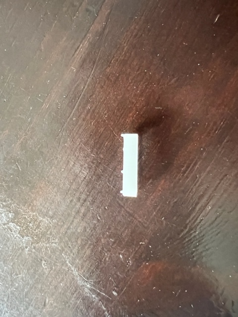

Ed, als de kapjes aankomen, zitten er nog wat puntjes op. Deze moet je er heel voorzichtig afvijlen/schuren. Als dit te bruut gaat, breken ze af, en kunnen ze een stukje van het kapje meenemen.

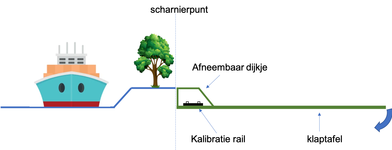

Het klapgedeelte wat voorzien wordt van landbouw krijgt een handigheidje ingebouwd.
In I-Train is het nodig dat locomotieven gekalibreerd worden. Meestal deed ik dat op de grond met wat losse rails.
Indien ik een afneembaar dijkje op de klaptafel maak kan daaronder verborgen de kalibratie-rails liggen.
Blijven mijn knieën ook heel  ;D. Zie schets.

« Reactie #6152 Gepost op: 22 March 2022, 13:02:40 »
Dat zijn weer mooie plannen Ed  (y)
Arjen52
  • Berichten: 2402
  • Oude meuk in h0
« Reactie #6153 Gepost op: 22 March 2022, 14:24:41 »
Een prima idee  (y)
Maar waarom komt het scharnierpunt niet aan de andere zijde (de voet) van de (opzet)dijk?
Als je nu wilt gaan testen moet je helemaal over je landbouwgebied reiken om de opzetdijk te verwijderen en als dit deel uitgeklapt is, heb je niet veel ruimte.

« Reactie #6154 Gepost op: 22 March 2022, 20:09:19 »
Ik zal het even moeten bekijken Arjen. Ik snap wat je bedoelt.  (y)

« Reactie #6155 Gepost op: 22 March 2022, 21:09:58 »
Hoi Ed,
Heel mooi idee voor dat calibratie trackje.
Maar, ik kan het even niet laten om ook mijn mening te geven over het caliberen met iTrain,
Ja, het werkt geweldig, maar mijn ervaring is ook dat sommige locs zo hard gaan, dat ze niet voor het einde stil staan.
Dus hier mijn idee.
De plek locatie is een strak idee.
Maar, maak een aparte plank met zo'n rail waar je van links tot rechts bij kunt. Dus als die loc met een rotgang naar links of rechts gaat, dan kun je erbij.
En verder hoeft je dan geen zorgen te maken over die 'afsluitdijk'.
Als ik langs moet komen voor uitleg, dan hoor ik het wel  ;D

Waarom ijk je de locs niet gewoon op de treinbaan? Als je een keer een treinstel moet 'opvoeden' heb je wel een uitdaging met zo'n apart stuk spoor.
  • Berichten: 5808
« Reactie #6158 Gepost op: 23 March 2022, 02:14:16 »
@ Arjen: Jouw idee kan. Voordeel is dat dan de kalibratie rail ten aller tijde toegankelijk is.
@ Chris: De reden om het niet op de baan zelf te doen is omdat mijn blokken erg lang zijn en ver uitklaar liggen. Tijdens het ijken in de laagste stap is een lok onwijs lang onderweg waardoor het hele proces mega lang duurt.
@ Peter:  (y) ;D zonder fantasie kan een baan nooit succesvol worden. En ja ... die laat ik weer volledig uit de hand lopen tijdens het landbouwproject  8).
@ Andre: Als ik diep in mijn hart kijk zou ik liever een heel andere manier van kalibratie doen.
               Namelijk met behulp van de KPF ZELLER TEST TRACKS and speed cat (is I-train compatible). En als je toch wil langs wil komen ........  ;D ;D ;D. Mag je hem voor me meenemen (de XXL versie).
               Zie hier: https://www.youtube.com/watch?v=3rZO40r_m-M&t=330s
