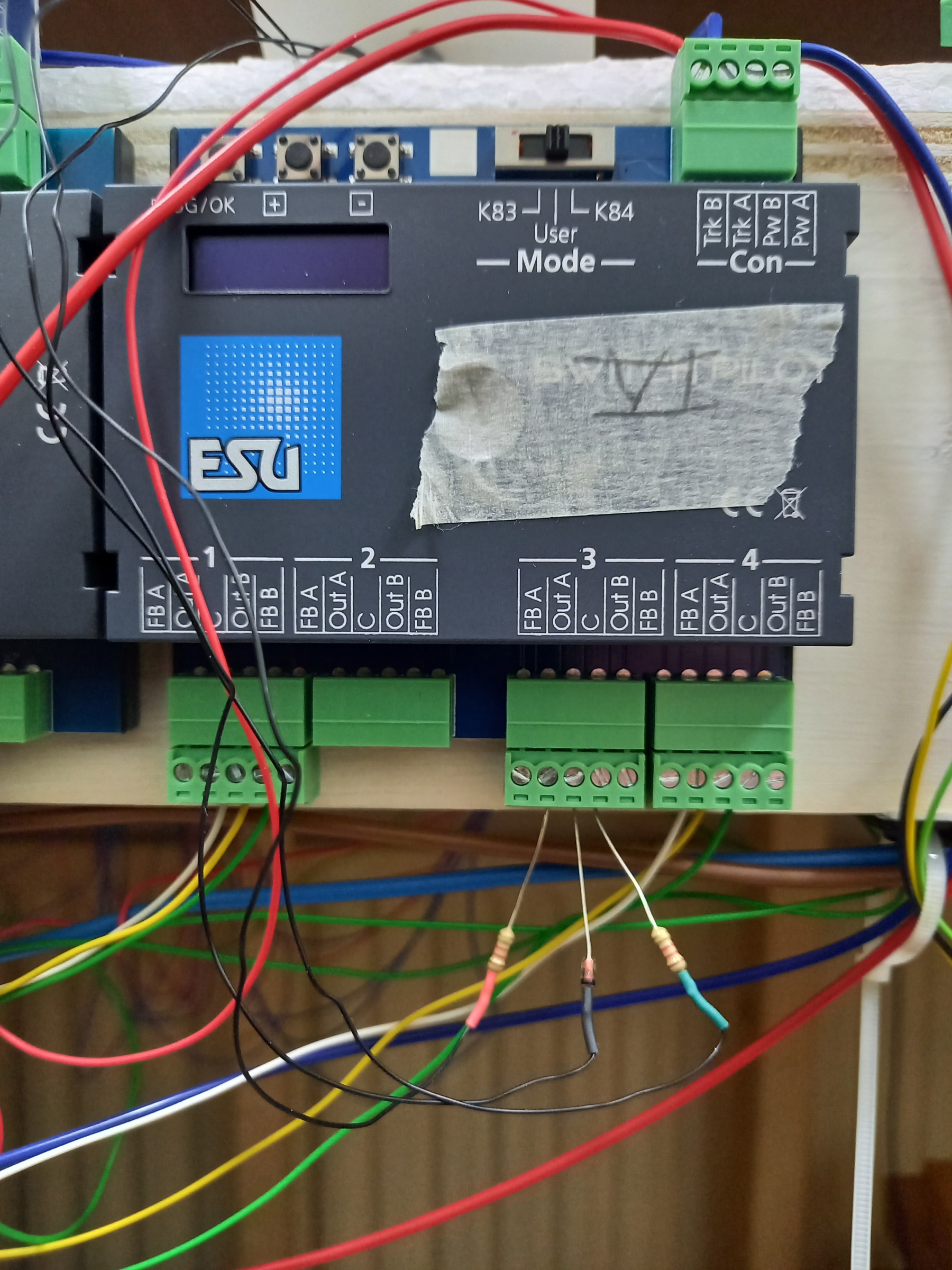

 Sorry voor mijn late reactie maar was nog niet thuis om een foto te maken van de aansluiting
 maar bij deze
 zo heb ik hem aangesloten en werkt het
 eigen foto
 met vr groet Alex

Ezelsbruggetje: KNAP Kathode Negatief Anode Positief

Andre, Lex, Eric en Klaas. Hartelijk dank voor jullie info en input.
Als het inderdaad op deze manier kan werken dan scheelt dat weer een slok op een borrel.
Binnenkort even eentje aansluiten. Het resultaat laat ik jullie uiteraard zien.
Bert V
  • Berichten: 908
« Reactie #6021 Gepost op: 26 February 2022, 17:15:05 »
Hallo Ed,
Het gaat beslist gewoon zonder extra kunstgrepen werken. Viessmann heeft inderdaad common cathode seinen gehad, de 4502 bijvoorbeeld maar die is inmiddels uit het programma verdwenen. De 4011's werken bij mij zonder verdere toevoegingen gewoon op de DR4018 en die heeft ook gemeenschappelijke plus net als de Switch Pilot.
Bert
  • Berichten: 5808
« Reactie #6022 Gepost op: 27 February 2022, 06:37:40 »
Dat is goed om te horen Bert. Binnenkort dus even een test opstelling maken.

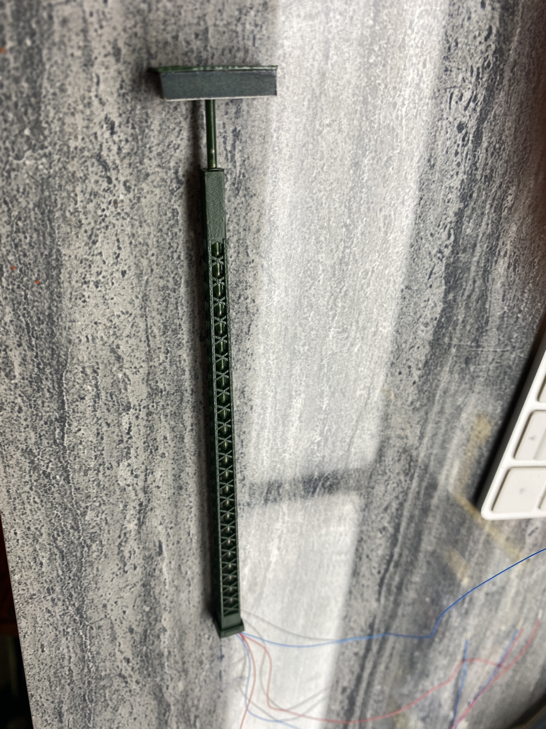

Ondertussen zijn de eerder aangekondigde goedkope Chinese portaallampen voor tussen de sporen van het station gearriveerd.
Deze vallen wat tegen. Het is net of de Chinezen geen zin hadden om het af te maken conform de foto.
Hm ... dan moet ik zelf maar een kapje printen op wat dikker papier.  :'(

« Reactie #6024 Gepost op: 27 February 2022, 13:49:09 »
Het valt nog niet mee Robin. Het is een klein frutselkapje dat precies onder dat platte afdakje moet passen. Ben nog aan het prototypieneren  ;D
  • Berichten: 5808
« Reactie #6025 Gepost op: 28 February 2022, 08:51:26 »
Helaas ... de methode om de lampenkap op dikker papier te printen is geen succes. Te veel gefriemel ... laat weer los ... zit scheef ... heeft een kreukel enz.
Ik zie wel of ik een keer een 3d service vind die deze kapjes voor me kan 3d printen. Onder de enigste lamp die een beetje toonbaar was  ... (na 10 pogingen).
Tot die tijd .... hup de kast in.

« Reactie #6026 Gepost op: 28 February 2022, 11:42:07 »
En met dun polystyreen?
Als je dat daar hebt.
Ik gebruikte wel es het PS van gorgonzolabakjes. Die hebben grote bruikbare vlakke stukken.
de groeten van Jacob
En iets in LGBschaal:
tuurtje
  • Berichten: 4694
« Reactie #6027 Gepost op: 28 February 2022, 22:56:11 »
Ed,
Ik heb natuurlijk makkelijk praten, maar kan je bij jouw in de contreien geen dun plaatje messing vinden?
En die dan in de vorm van de kap buigen, hoef je maar een kant te solderen. en dan in de juiste kleur schilderen.
Arthur
Joost O
  • Berichten: 651
« Reactie #6028 Gepost op: 28 February 2022, 23:01:53 »
Gek genoeg heeft dit probeersel mij een goed idee gegeven om mijn perronverlichting hier te verbeteren  ;D
Waarvoor dank!  (y)
Zo kan alles nog nut hebben.
Joost

« Reactie #6029 Gepost op: 28 February 2022, 23:10:58 »
Ed,
Kan je geen dunne aluminium strips gebruiken, bv van de etensbakjes van de meeneemchinees.
Kijk eens in dit topic wat deze man er allemaal uit bouwt.
https://forum.modelspoormagazine.be/index.php/topic,24610.0.html
Paul
