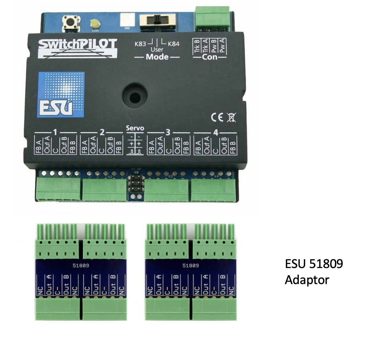

Ja die Viessman seinen zijn niet verkeerd.
Hoe stuur je deze aan? (welke decoder)
Mooi plaatje trouwens weer met die BR 65 er bij.
Pfarrerwinkel de bouw:
Pfarrerwinkel
Berichten: 5810
Reactie #6001 Gepost op:
22 February 2022, 16:57:18 »
Hoi Jelmer.
Ik ga ze aansturen met ESU Switchpilot's. Ik heb nog genoeg van die dingen hier liggen.
Dat gaat echter niet zomaar. Viessmann seinen (in dit geval de 4011) hebben een gecombineerde cathode).
Daar is een adaptor voor nodig van ESU (51809) ,die ik natuurlijk nog niet heb
Komt nog wel
Op 1 Switchpilot kan in dan 4 Viessmann seinen (4011) aansluiten.
Groet, Ed

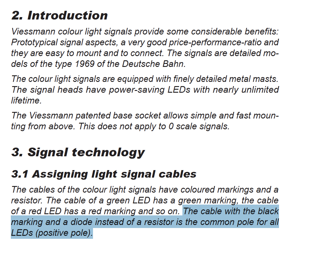

Ed, ik heb geen schema, maar als ik de PDF lees van de 4011, dan zegt deze:
The cable with the black marking and a diode instead of a resistor is the common pole for all LEDs (positive pole).
Anode is de 'positive pole', dus volgens mij een gemene Anode, niet Cathode.
Nu ken ik de ESU doosjes niet, maar volgens mij moet dit gewoon werken. Sluit er eens 1 aan, en kijk wat hij doet.
Manual zegt ook dat het met de meeste electronische componenten werkt, dus ik denk dat het gewoon goed gaat.
Waar heb je vandaan dat het een common Cathode heeft?

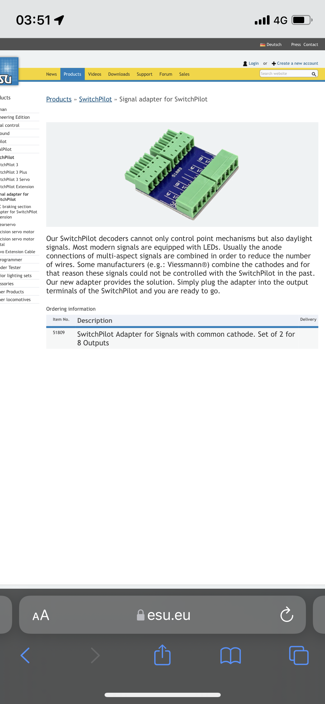

Reactie #6012 Gepost op:
25 February 2022, 21:56:36 »
Hoi André. Dit is wat ESU zegt.
Groet, Ed

Uit de PDF van Viessmann haal ik dat die 4011 een common anode hebben.....dus....die die zouden het zomaar eens direct kunnen doen.
Zal de PDF versturen.
AndrevdG
Berichten: 2208
Reactie #6014 Gepost op:
25 February 2022, 22:18:38 »
M'n Digikeijs werkt voor zover ik weet ook met een 'common anode', en daar doen die 4011 het prima.
Dus ik weet voor 99% zeker dat dit bij jou ook gewoon gaat werken.
