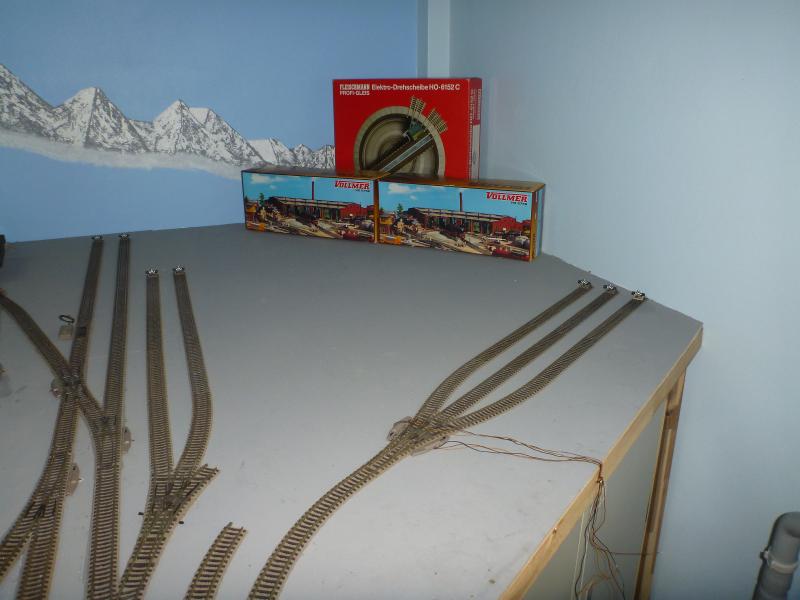

Beste volgers,
Nog 1 weekje en dan is het zover. Familie en vrienden komen naar Thailand op bezoek en nemen weer wat spulletjes voor me mee. Gelukkig want de bruggen-bouw stagneert omdat ik geen "hot-wire" meer heb.
Er zijn natuurlijk altijd nog andere dingen om over na te denken dan wel aan te beginnen. Bijvoorbeeld dit mooie hoekje krijgt nog een draaischijf en een 12 spoorweg loc-loods.
Ik denk dat ik beter eerst de loodsen kan bouwen om zo de positie van de draaischijf excact te kunnen bepalen.
De locatie voor het BW.

Ed, je hebt er echt tempo in. Ja, je kunt het best eerst de loods bouwen. Veel succes daarmee! We houden je vorderingen nauwgezet in de gaten

Hij blijft ook maar in een hoog tempo doorgaan ook he
Over die loods en draaischijf,ik zou ook 1st die loodsen is in elkaar mikken en daarmee automatisch dan de plaats bepalen voor je draaischijf.
Eenmaal een gat gezaagd voor je draaischijf op de verkeerde plek, is lastig om weer ongedaan te maken

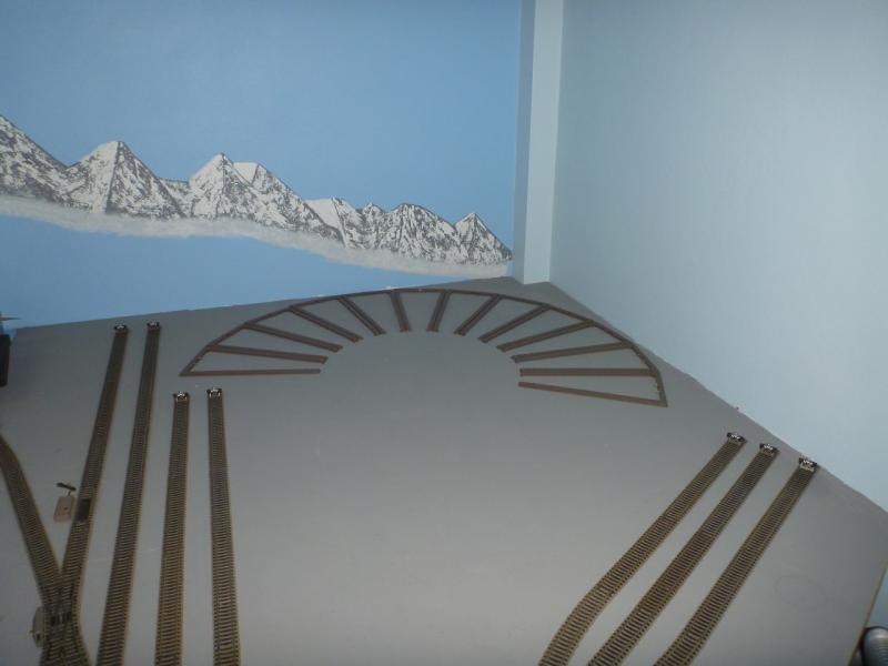

Beste volgers,
Tegen het advies in ga ik de loc-loodsen nog niet bouwen
. Na inspectie van de inhoud van de Vollmer loc-loods staat in de instructie vermeld hoe je de bodemplaten kan gebruiken als richtlijn voor het inbouwen van de draaischijf. Dat doe ik dus liever want anders staat dat mooie bouwwerk toch alleen maar stof te vangen tijdens de bouw van de modelbaan.
Hier zien jullie de bodemplaten van de loc-loodsen die reeds in positie zijn gebracht.
Nu nog even goed uitrekenen waar het gat komen.

Bouwkundig ken ik de loods van Vollmer niet zo goed, wel de pendant van Faller. Die heeft ruim een centimeter dakoverstek aan de achterkant, waardoor je de vloerdelen niet helemaal naar achteren kunt schuiven. Ik raad je aan minsten twee centimeter vrij te houden tussen de muren van de loods en de "achterkant" van de modelbaan.

@ Bas
Goede tip Bas. Ik zal het even nakijken en opschuiven indien nodig.

Maak een kartonnen mal van je gat voor de draaischijf voor je er de zaag in zet, kun je nog alle kanten uit.
Op de mal kun je dan de losse rails leggen voor het resultaat te bekijken.

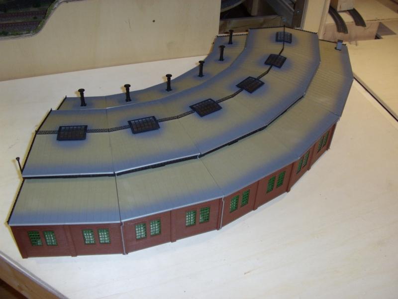

Na wat foto's te hebben bestudeerd valt de dak-overstek gelukkig mee aan de achterzijde. Desondanks zal ik toch een veiligheidsmarge nemen. Toch fijn dat ik eerst de foto had geplaatst en ik goede tip kreeg van Bas. Anders had ik later waarschijnlijk de Dremel in het dak moeten zetten.
Plaatje even geleend van het internet. Dit is de overstek aan de achterzijde.

Ed, cm of 2 is voldoende. Kun je eventueel de achtergrond later met begroening ook wat "verfraaien" na het plaatsen van de loods.
