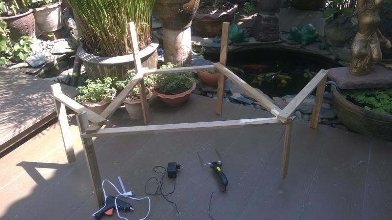

Begonnen met een soort draag-frame voor de berg in elkaar te schroeven. Inderdaad..... lompe latten, helaas is dit de enigste maat die hier te krijgen is.
Lastig als je niet precies weet hoe die berg er uit gaat zien. Het frame is stabiel en makkelijk op te tillen dus handig als ik dit (buiten of zo) vorm ga geven.
Wordt vervolgd.
Groet, Ed

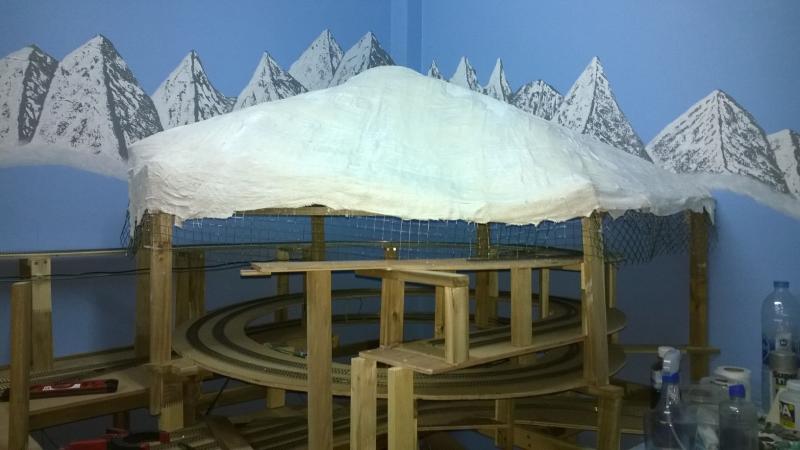

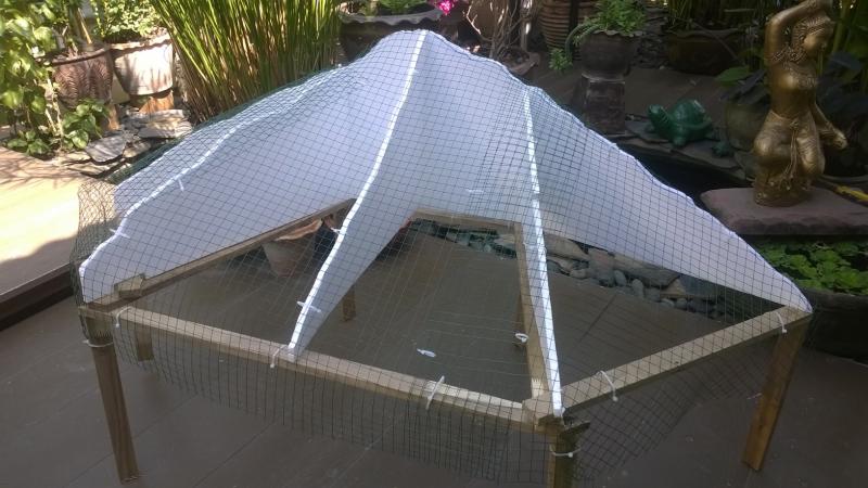

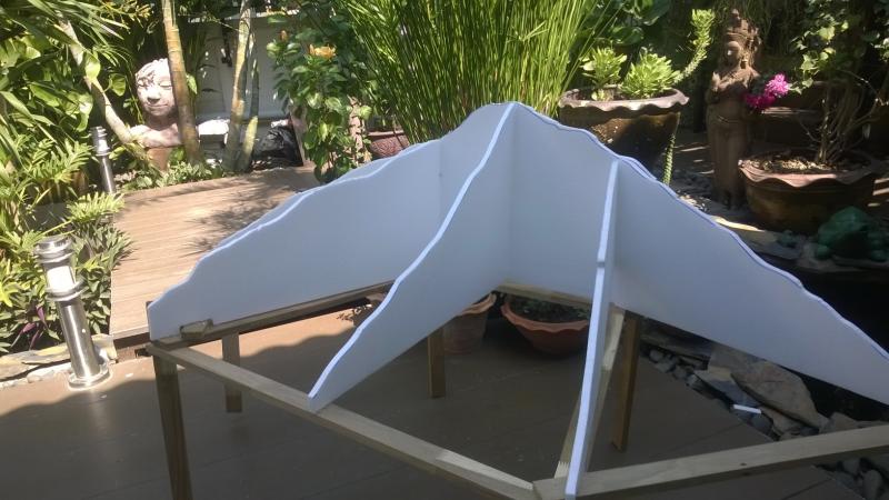

Onder toeziend oog van moeders ben ik vandaag begonnen aan de bergtop. Zoals eerder vermeld is deze nu nog demontabel zodat ik er goed bij kan.
Deze klus heb ik dus buiten gedaan en dat is maar goed ook want het gipsverband geeft een hoop viezigheid.
Het frame staat in de tuin.
Profielen zijn aangebracht.
Gaas gespannen.

15 January 2015, 11:14:42 »
Goed idee, maar kan je dit nog tillen straks? En krijg je die poten weer om je spiraal 'gevouwen'?
Er rijden zo te zien geen treinen door de tunnel. Ik denk dat ik gekozen zou hebben voor een vast frame rond de spiraal en dan de berg daar overheen geschoven. Sterker nog, misschien is het dat wel, nergens staat dat de profielen vastzitten, anders dan met de tyraps door het gaas.
Hoe ga je het geheel op z'n plek laten zakken?
Groet, sicco Jan
Berichten: 5771
Reactie #502 Gepost op:
15 January 2015, 12:14:52 »
Hallo Sico Jan,
De berg top staat op zijn plaats. Hiervoor moest ik wel even een paar keer contact hebben met onze lieve heer.
Het gevaarte paste nauwelijks meer door de deur.
Gelukkig staat het geheel nu op zijn plaats zoals ik het van te voren berekend had.
Ik kan nu de tunnel uit het gaas knippen en daarna gaan denken hoe ik het volgende berg-segment ga maken.
Alles wordt dus beetje bij beetje aan elkaar gekoppeld. In de berg is voldoende ruimte om te staan igv calamiteiten.
Groet, Ed
