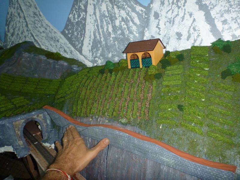

Prettig dat het weer wat beter gaat met Moeders.
Ik zou nog wel voor een paadje zorgen, tussen de wijnranken en de afgrond. Een simpel karrespoor is genoeg om het nog overtuigender te maken.

@ Hendrik Jan: Bedankt
, goede tip. Ga ik zeker proberen.

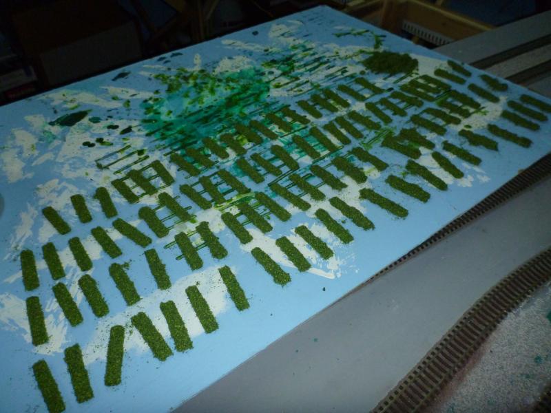

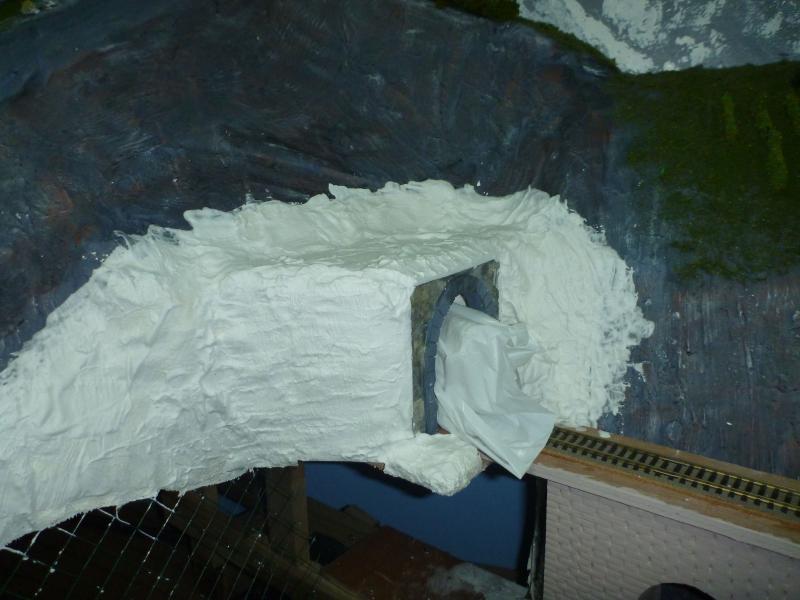

Vandaag is de tunnel-uitgang dicht geplamuurd en zijn de wijnranken bestrooid. Even weer lekker laten drogen.
Groet, Ed

@Sobat: bedankt voor de aanvullende foto. @ Hendrik-Jan: Ik zie nu meteen wat je bedoeld.

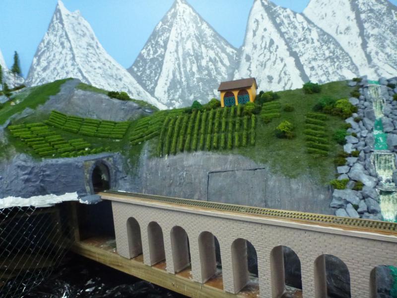

Ondertussen ben ik erachter gekomen dat het ik nog heel wat meer van die wijnranken moet maken.
In dit geval gaat "minder is meer" niet op.
Aan de onderkant van de wijngaard is nog wel plek voor een weggetje, dus dat zit al in de planning.
Ik zit te denken aan een demontabel "iets" wat meteen het toegangsdeurtje naar het verdekte spoor camoufleert.
Dat moet volgens mij kunnen lukken.
Er kan nog meer bij.
P.S.: Niet op de nog zichtbare klodders houtlijm letten.
Laatst bewerkt op: 15 June 2015, 14:25:51 door Thai-Bundesbahn
Groet, Ed

Het gaat even kalm aan hier. De opmerking/tip van Hendrik-Jan houd me even bezig met een lastig bouwsel. Namelijk een zandweggetje tegen een steile helling. Hmm....als dat maar goed gaat komen.
Groet, Ed

@Ivanzon: Goed idee, helaas was ik al begonnen met prutsen
. Het wordt een uitneembaar weggetje met een steunmuur.
Daaronder wat rotsen waar het geheel op rust.
Het weggetje met de steunmuur in de maak.

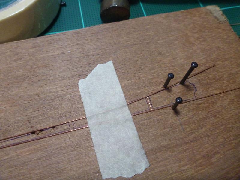

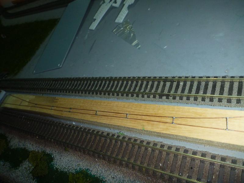

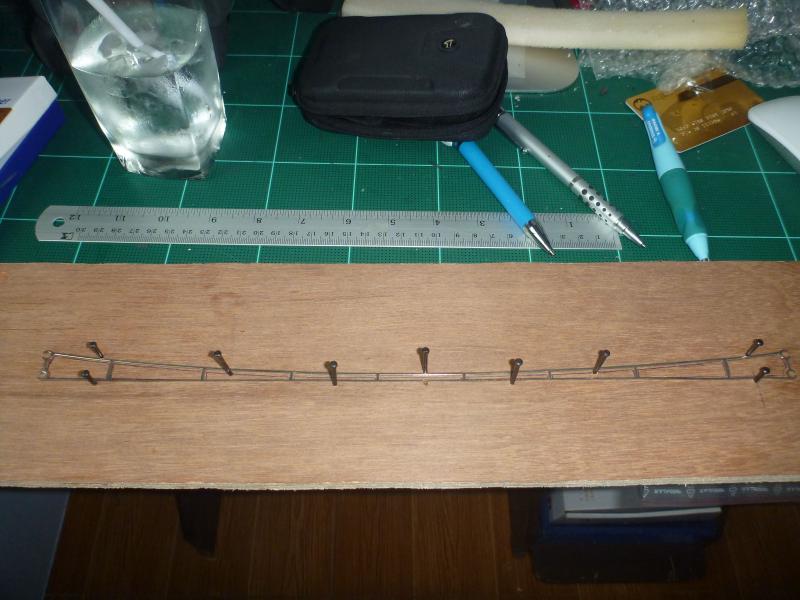

Ik kon even niet vooruit met mijn wijngaarde omdat het een en ander eerst moet drogen. Dus tijd voor een experiment. Bovenleiding maken.
Wat een priegelwerk zeg. Ik heb gekozen voor lasdraad van 0.6 mm diameter. Eerst even een plankje gemaakt en als profiel een oude marklin rijdraad genomen.
Dit is het eerst resultaat. (nog zonder bevestigings-oogjes)
De mal met het oude marklin-profiel voor de maatvoering.
Het 0.6 mm dikke lasdraad tijdens soldeer werkzaamheden
Het eerste baksel (nog zonder oogjes)
Groet, Ed

Dat gaat straks hard roesten in zo'n tropische omgeving
Berichten: 5810
Reactie #899 Gepost op:
26 June 2015, 14:11:31 »
@ Ruud: Binnentemperatuur 24 graden, luchtvochtigheid 54 %. De bovenleiding wordt niet functioneel dus roest kleur kan best mooi zijn. Toch denk ik dat ik ze in de kleur van geoxideerd koper ga spuiten. Dus groen. Weinig kans op roest dus.
Groet, Ed
