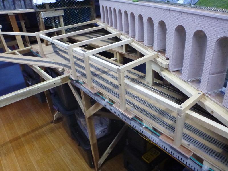

Beste volgers,
Vandaag een draag-frame gemaakt boven schaduwstation (A) en het terugrij-spoor. Aan de voorzijde zullen weer luikjes komen om er nadien goed bij te kunnen indien nodig.
Boven op het draagframe zal de waterval een rivier gaan vormen die uiteindelijk in het lager gelegen meertje uitmond.
Het draagframe

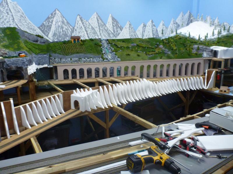

Martijn, Arie, Evert, Bas en Floris allen weer bedankt voor de aanmoedigingen.
De uitneembare panelen die toegang moeten verschaffen tot de schaduwstations zitten er in.
Ik ben nu bezig met de voorbereiding om op de voorzijde van de panelen een rotsmotief aan te brengen.
Heel veel schotjes moeten er gelijmd worden.

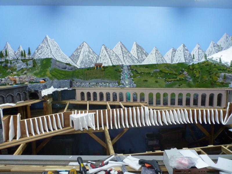

Vanuit een andere hoek.

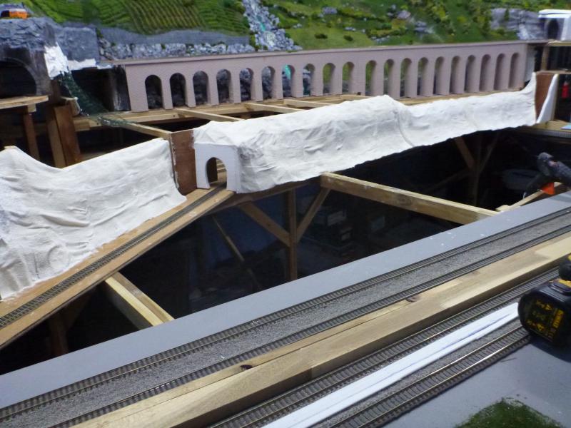

Het gips-verband dan ook maar meteen er op

Ziet er goed uit, hoewel het begrif uitneembaar paneel een geheel nieuwe betekening krijgt "uitneembare berg". Ik vraag me af als alles klaar is hoe uitneembaar dan nog alles werkelijk is.

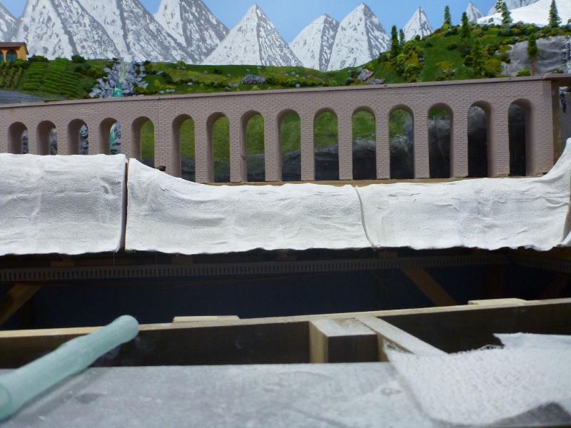

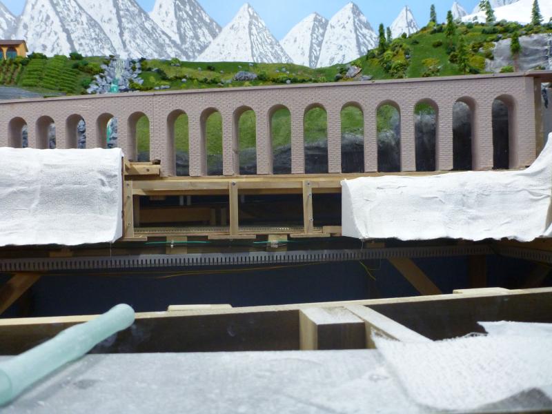

@ Hans:
Wel een hele dag mee bezig geweest. Ik weet niet of dat snel is.
@ Ed: Altijd fijn om af en toe een reactie van een volger te mogen krijgen.
@ Joke: 30 graden in een bureau is niet fijn. Hier 24 graden in het treinhuis en buiten 32 graden.
De uitneembare panelen zijn niet zo spannend hoor. Werkt als een soort kapstok.
Het houten achtergrond paneel heeft 4 gaten en daarmee hang ik het paneel als het ware op.
Ook de ondergrond zal wegklapbaar worden. Ik hoop niet dat het nodig zal zijn. We shall see.
Deurtje open
Deurtje dicht (de panelen zijn nog onbewerkt dus naden nog goed zichtbaar)
