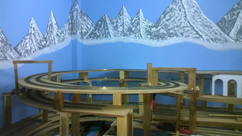

Net een tent boven je klimspiraal. Wel een stijlvolle tent!

Zag je spiraal. Inderdaad wat zwaar uitgevoerd met al dat houtwerk. Ik had destijds een spiraal met draadeinden M8 of M10 met de juiste lengte(tot een meter) met moeren met een plaatring onder en boven de houten spiraal kun je probleemloos perfect afstellen. misschien kan het nog bij jou?

@Freek: Ik heb 2 lagen gipsverband gebruikt. Gladstrijken is niet nodig omdat als je het kletsnatte verband op het gaas legt dit meteen mooi aansluit.
@OlivierV: Het ziet er nu nog wat vreemd uit omdat ik ivm met bereikbaarheid (tophoogte 2,2 m) van boven naar beneden moet werken.
@Jandcargo: Eeeh, mijn klimspiralen weren afbreken voor iets anders? Die ik nu heb voldoen prima. Zoals je hebt kunnen lezen in eerdere berichten zit alles al vast, is de rails aangebracht en aangesloten
op de ringleiding.
Groet, Ed

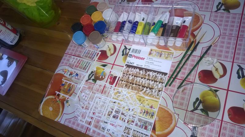

Op de bergtop komt dus ook een beetje winterlandschap. Daarvoor een doosje onbeschilderde winter-preisertjes aangeschaft.
Poeh...leuke bezigheids-therapie om ze te verven. Nu snap ik waarom de kant en klare versie zo "duur" is.
Laatst bewerkt op: 17 January 2015, 11:17:04 door Thai-Bundesbahn
Groet, Ed

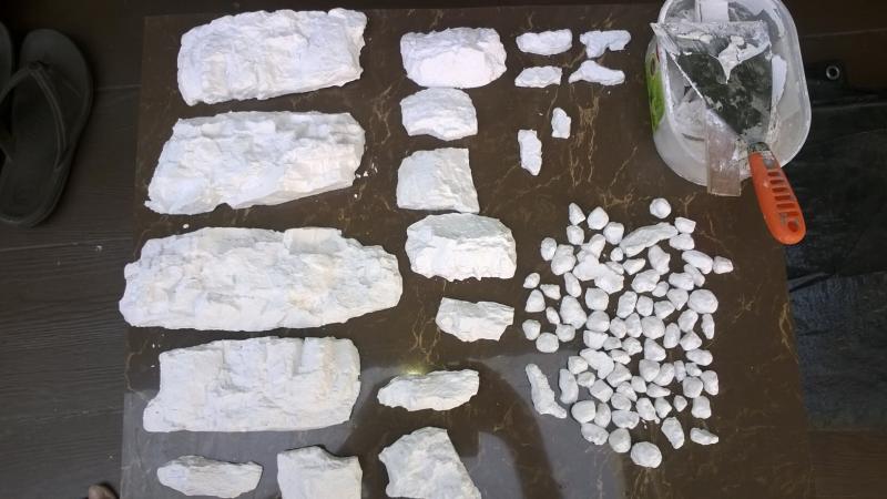

Vandaag wat gips rotsblokken gegoten. Die zal ik eerdaags ook nodig hebben.

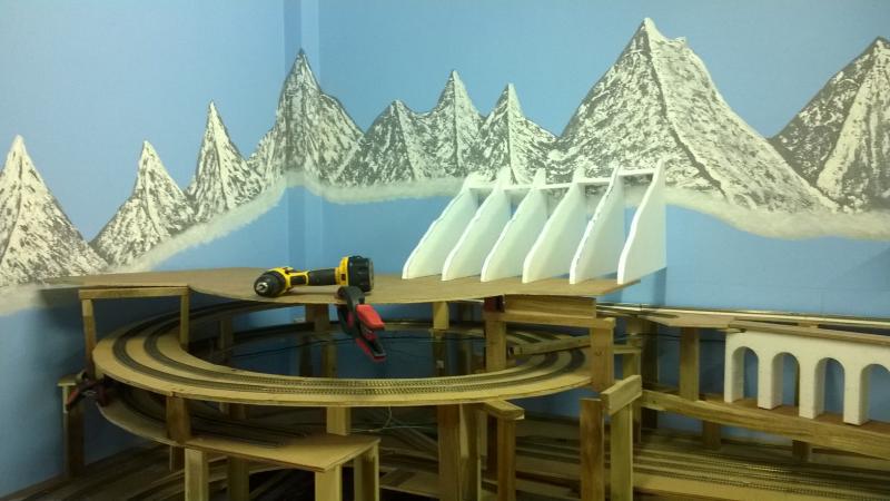

De puzzel is inderdaad niet compleet Floris. De berg zal stukje bij beetje ingemeten worden. Dus kleinere segmenten gaan aan het grote deel gekoppeld worden. Daarna wordt het weer met gipsverband bekleed.
Deze maand zal het wat de bouw betreft nog een beetje bij hap snap activiteiten blijven.
Daarna is het weer rustig en kan ik weer meer tijd aan mijn baan besteden.
Vandaag heb ik even de plaats bepaald waar 2 tunnel ingangen moeten komen in de linker berg.

Op de linker-berg komen een paar huisjes. Achter de huisjes loopt de achtergrond dan omhoog om met de achterwand aan te sluiten. Ik meet steeds een stukje in, en bouw het dan buiten op.
Moet ook wel, want anders kan ik er niet bij. Alles blijft dus demontabel tot het af is.
Op het bergachtige stukje komt ook een restaurant met uitkijktoren. Zal eens in de doos kijken ivm de afmetingen die ik nodig heb voordat ik het piepschuim op maat ga snijden.
De piepschuim-elementen op het nog losstaande plateau.
