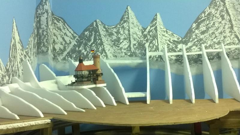

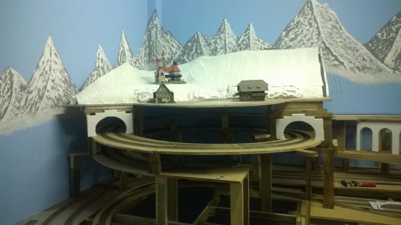

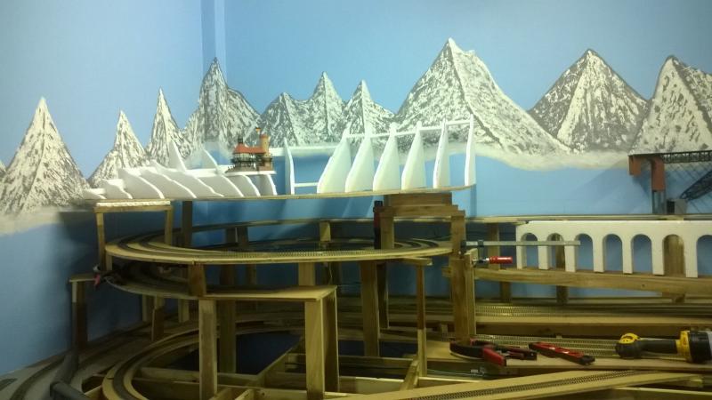

Ik ben bezig met de top-constructie van de linker berg. Tevens is het restaurant met uitkijktoren klaar. De positie hiervoor is ook al bepaald.
Alleen het zwevend terras moet er later nog aangebouwd worden.
Mijn bergen zijn lekker groot. Precies zoals ik het wilde hebben. Op de tweede foto is goe te zien hoe hoog het restaurant staat.
Op de voorgrond van het restaurant is nog wat ruimte voor een paar huisjes.
Dat wordt vast een prachtig uitzicht van daar boven.
Groet, Ed

Ziet er goed uit.
groetjes Dion

Erg groots allemaal.
Een erg mooi gezicht zo

Je bouwerij ziet er heel interessant uit. Is het spoor onder die berg al gebruiksgereed?

Reactie #529 Gepost op:
25 January 2015, 14:14:09 »
Hey Ed,
Erg indrukwekkend hoor.
Je gaat als een speer.
Gr, Arie

Dank u heren,
@ Ruud; de onderste sporen zijn gebruiks-gereed. De bruggen en bijbehorende rails moeten nog ingebouwd worden en zijn
dus ook niet getest. Dus ik neem even een gokje dat het allemaal wel goed zal komen.
Gelukkig kan ik nadien overal nog redelijk goed bij mocht er iets niet helemaal jofel zitten.
Groet, Ed

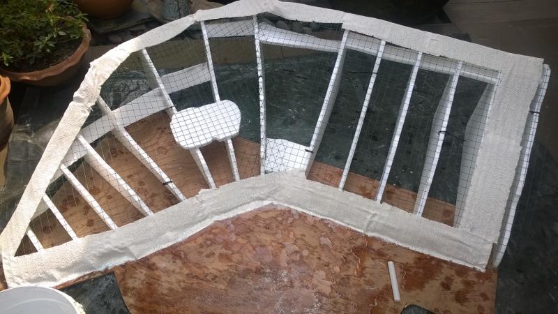

Hallo allemaal,

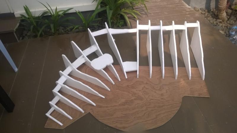

Vandaag heb ik het framewerk van de linker-bergtop goed bevonden en ben ik begonnen met het bekleden ervan zodat ik een basis heb om er een landschap op te maken.
Zoals eerder vermeld is de hele handel demontabel zodat ik het net als de rechter-bergtop extern kan bouwen ivm bereikbaarheid. Later verbind ik er het lager gelegen gedeelte aan.

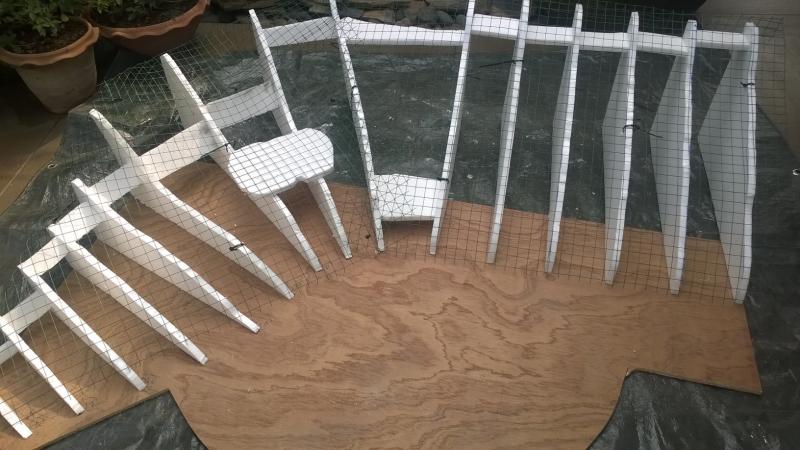

Het kale framewerk

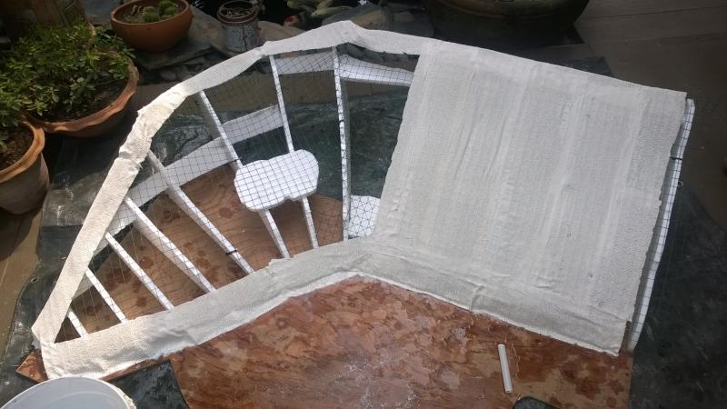

Framewerk met kippengaas bekleed om zo het gipsverband te steunen.

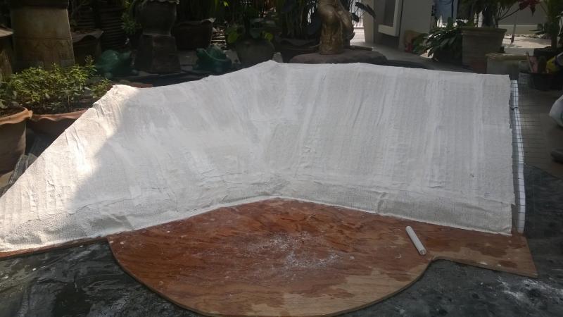

Eerst worden de randen voorzien van gipsverband
Daarna lange banen over het geheel
Nu laten drogen zodat het verder bewerkt kan worden
Groet, Ed

Gaat hard zo zeg
goed bezig.
Ook heerlijk dit gewoon in de tuin te kunnen doen.
Ik ga weer trappen tegen de wind in zo op naar het werk
ik droom van de zomer....
succes!
gr
Martijn

Reactie #533 Gepost op:
28 January 2015, 07:02:12 »
Tja Martijn, ik moet je eerlijk bekennen dat ik ook een bloedhekel had aan de koude wintermaanden en altijd smachtend naar de zomer verlangde. Nu is het hier elke dag zomer en dat is inderdaad heerlijk.
Elke dag een vakantie gevoel.

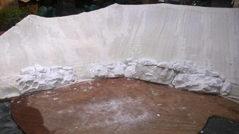

Zo .... het spul is droog en ben ik begonnen met wat gips-rotsblokken op de voorgrond van de berg te plakken.
Laatst bewerkt op: 28 January 2015, 07:10:17 door Thai-Bundesbahn
Groet, Ed

Gips is op
Alles maar weer even op zijn plekje terug gezet. Goed is te zien waar de berg aan de rechterzijde in later stadium weer verder wordt gebouwd.

Ziet er weer mooi uit. Bestond dat frame uit piepschuim?
Gr Henk

28 January 2015, 12:20:19 »
Goed om te zien hoe je bij de bouw te werk gaat. Nuttig en instructief voor beginners.

@ Henk: Klopt het is gewoon piepschuim. Iets anders is hier ook niet te krijgen. Is desondanks prima hiervoor te gebruiken.
@ Ruud: Ik probeer het ook niet al te ingewikkeld te maken. Ik denk dat met mijn eenvoudige methode best een mooi resultaat valt te behalen.
Groet, Ed

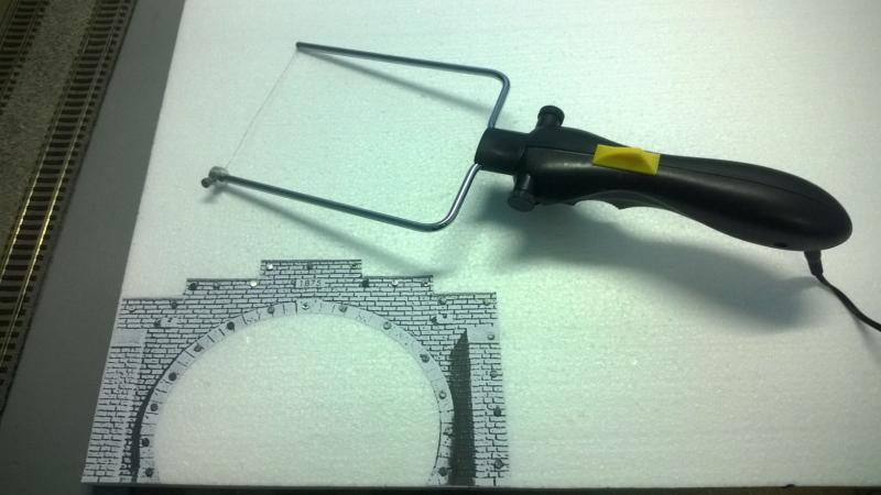

Beste volgers,
Tunnelportalen heb ik ook niet, dus dan maar zelf maken. Met behulp van powerpoint een internet-plaatje tot de juiste breedte uitgetrokken.
Het plaatje op piepschuim gespeld en snijden maar met de hotwire. Hm, morgen eerst maar eens checken of deze maat geen probleem geeft met de bovenleiding.
Lange rijtuigen gaan er in in ieder geval probleemloos doorheen.
De mal op het piepschuim gespeld. Nu nog even uitsnijden.
De ruwe vorm is klaar. Eerst een paar testjes doen voordat ik er nog meer ga maken.
Groet, Ed
