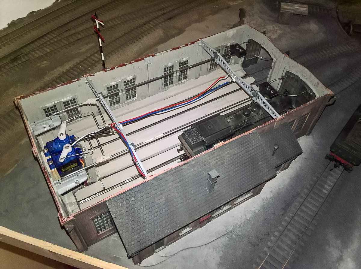

Ik heb een andere variant van deze locloods met servo's voor de deuren uitgerust, dat werkt goed.
Een foto
Ik hoop dat je er wat aan hebt.
Groet Meino

Geinig... ik heb zo een loods met het eerder beschreven mechanisme, de loc duwt de deur open/dicht (en schakelt ook het licht uit/aan).
Hoe stuur jij die servo's aan?

Met een Arduino Uno, die met een interface schakeling DCC commando's krijgt. Iedere deur heeft zijn eigen wissel adres, Wissel rechtdoor is een gesloten deur, wissel afbuigend is een open deur.

@ Wim: Die Vollmer kits zijn zeker meer dan 40 jaar oud. Op de een of andere manier lijkt het er op dat de scharnieren broos zijn geworden. Ze breken allemaal af.
Dus dan maar geen servo's en laat ik die deuren allemaal open staan.
@ All: Ik zou iets veertjes of buisjes kunnen gebruiken maar dan ben ik ongetwijfeld een lange tijd bezig naar het zoeken van dit soort materiaal.
Te lastig hier. Wel leuk om jullie servo gestuurde deurtjes in een opstelling te zien.

Onderstaande foto van mijn lokloods met werkende deuren laat zien dat het op een makkelijke manier te realiseren is, dit geheel werkt met een Digikeijs servidecoder naar volle tevredenheid al jaren.
De stangen die de deuren bedienen zijn van 0,5 mm verenstaal.
Misschien is dit een idee.
Met vriendelijke groet, Jan.

Dat ziet er netjes uit Jan. Bedankt voor je info.

Misschien een raar idee, maar zou je een strip textiel als scharnier kunnen gebruiken? Aan de binnenkant van boven tot onder langs de naad tussen deur en muur plakken?

@ Joost: Ja dat had een mogelijkheid geweest. Maar naar veel hak, breek, slijp en schuurwerk is het me toch gelukt op alle deuren op de ouderwetse manier werkend te
krijgen.
Nu eens kijken of ik met behulp van jullie voorgaande bijdrages een mogelijkheid zie om een servo te bevestigen.
Groet, Ed

Ik lees je draadje en aangezien ik uit de modelvliegerij kom kan ik je vertellen dat er kleine kunststof scharniertjes bestaan. Zie de link.
https://hobbyking.com/nl_nl/nylon-pinned-hinge-16x28-5-10pcs.html?___store=nl_nl
Ik heb ze helaas allemaal al weggegeven anders had ik ze in een envelopje gestopt voor je.
Je kunt eventueel de helft eraf knippen als ze bij de ramen uitsteken. Vastzetten met secondelijm en je hebt lichtlopende deurscharnieren. Servo's hebben ze hier ook als je dit wilt.
Ik weet alleen niet of ze dit naar Thailand versturen maar er zal vast wel iemand zijn die dit via Nederland voor je wilt regelen.
Er bestaat ook scharnierband (textielband was een goed voorstel) maar is te stug en dat wordt nog erger als hij volzuigt met lijm.
En voor de aansturing: zoek in dit forum op ALCOMORA van Nico Teering. Die heeft alles om servo's aan te sturen met goedkope Arduino's.
Veel succes met je loods!

@ Martin: Ja die scharniertjes ken ik. Sterker nog, ik heb ze ook eens ooit gehad. Gelukkig heb ik het probleem van de scharnieren toch op kunnen lossen.
Ik heb nog zo'n zelfde loods die een onderdeel heeft moeten doneren. Die is nu dus 5 sporig geworden ipv 6
@ Wim: Het eindresultaat zal nog even op zich laten wachten. Ik had maar 4 servo's in huis, dus er moet er meer komen. Ik neem aan dat de bestelling
in Januari pas op de mat zal vallen. Ik heb de loods (nu nog zonder dak vanwege de servo inbouw) alvast op zijn plek gezet en begin ik zolang aan een
ander projectje.
Groet, Ed
