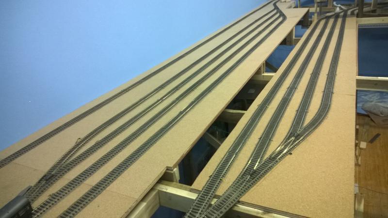

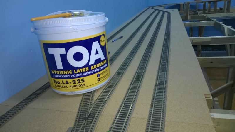

Schaduwstation 1 is klaar. Rails bevestigd met latex lijm. Deze lijm is hier heel goedkoop vanwege de vele rubberbomen. Indien ik de rails wil hergebruiken is het een kwestie van los steken en heet water er op. Wissels zijn getest en voorzien van aandrijving. Kabels zijn al naar onder gewerkt. Inrij/ rem melders en stop melders zijn ook ingebouwd.

Het tweede schaduwstation ligt op zijn plaats en ook de bedrading voor de melders is gesoldeerd.

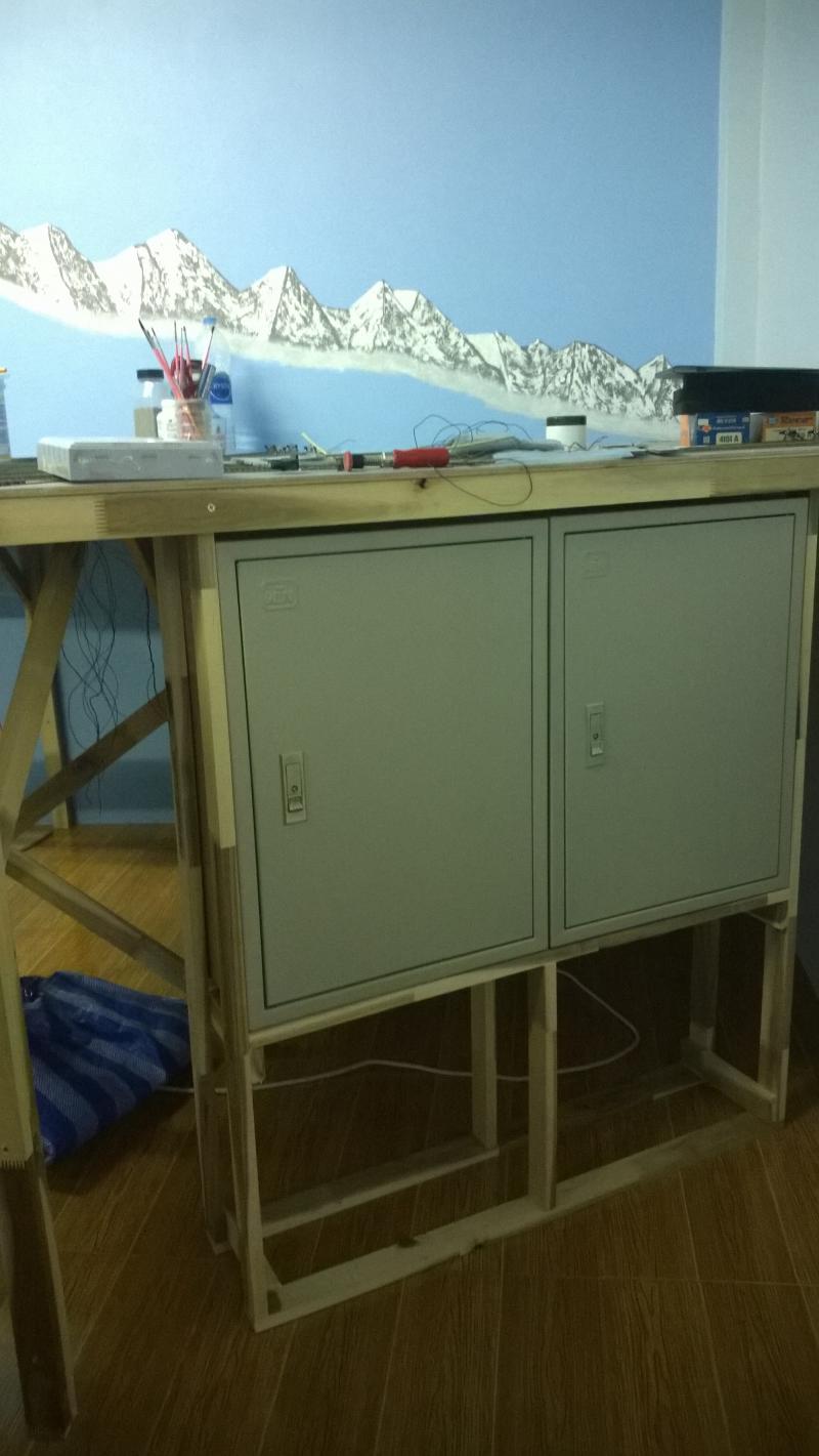

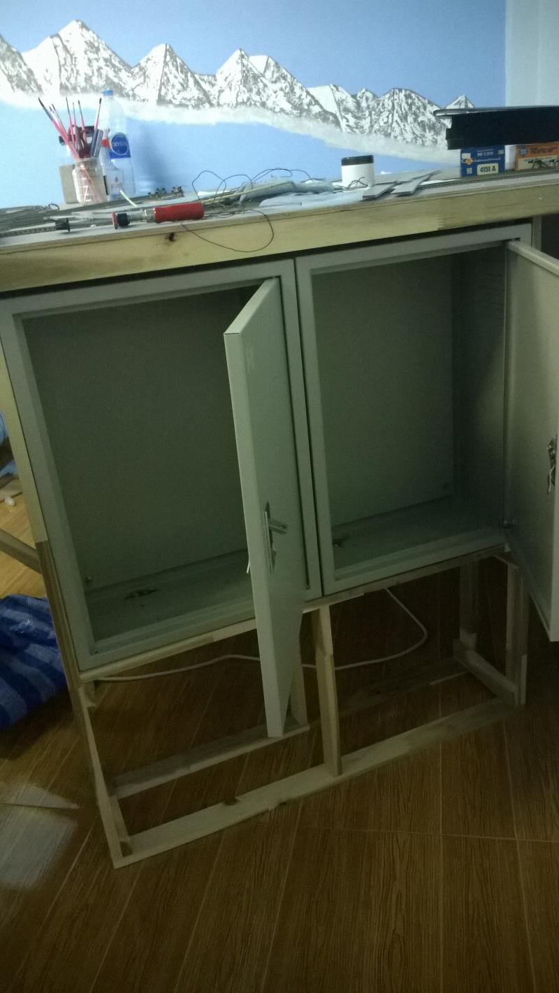

Verder ben ik bezig geweest met het plaatsen van 2 kasten t.b.v. de ESU switchpilots en dergelijke.
Onder wordt een ruimte voor de 2 ringkerntrafo's a 4kg per stuk. Ze liggen nog in Nederland dus als iemand toch deze kant op komt en er eentje wil mee nemen dan houd ik me van harte aanbevolen

Nu ga ik maar eens bedenken hoe ik mijn ESU ECOS ga behuizen. Ik wil iets van een schuiflade maken die na gebruik goed afgesloten kan worden zodat de vochtvreters binnenin goed hun werk kunnen doen.
