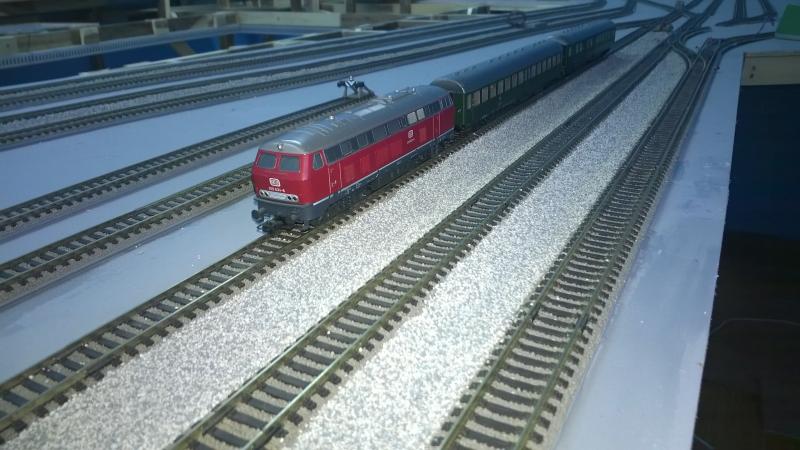

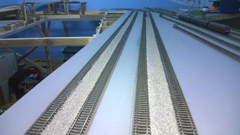

« Reactie #156 Gepost op: 16 July 2014, 12:15:20 »
Beste treinfanaten.
Hebben jullie dat ook wel eens? Vooraf een plannetje maken wel stappen genomen moeten worden. En dan er opeens radicaal vanaf wijken.
Zo ook vandaag dus. Bekabelen stond op het programma, maar ik had zin om wat ballast te plaatsen, dus heb ik ballast geplaatst.
De volgende keer maar eens wat kabels trekken, vandaag had ik daar geen zin in.

« Reactie #159 Gepost op: 16 July 2014, 15:34:25 »
 >:( Ja hoor, tijdens het ballasten is er lijm in 2 wissels gelopen. Helaas niet meer te herstellen.
Ik heb dus ook geen reserve wissels meer over. Beetje creatief denken dus. Aaaaah , wacht even …… mijn schaduwstations wordt maar van 1 zijde bereden. Hup…binnenwerk uit de wissels gesloopt en de wissels omgeruild. De wissels kunnen nu aan de uitgaande zijde open gereden worden. Probleem opgelost.  (y)
Ik ben weer een gelukkig mens.
Groet Ed.

« Reactie #160 Gepost op: 16 July 2014, 15:50:57 »
Hoi Ed,
Plannen zijn er om gewijzigd te worden. Gebeurd bij mij ook constant. Maar je baan ziet er imposant uit, en je bent lekker snel gegaan zeg.
Succes met de verdere bouw.
Gr, Arie
