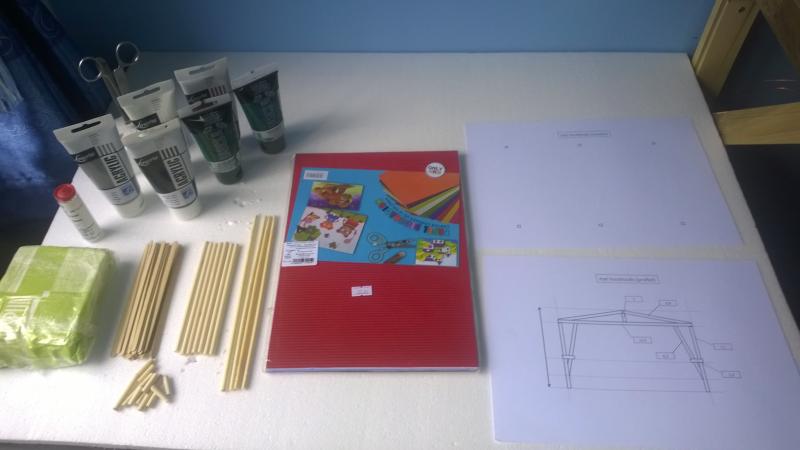

Beste volgers en geïnteresseerden,
Zoals jullie hebben kunnen zien heb ik een ruimte gecreëerd voor een houtopslag. Vandaag wil ik beginnen met de bouw van een houtloods. Welke materialen heb ik ter beschikking: ijslollie-stokjes, kebab stokjes, chopsticks, klei, en golfkarton.
Wat een feest. Eens kijken hoe dat gaat uitpakken.

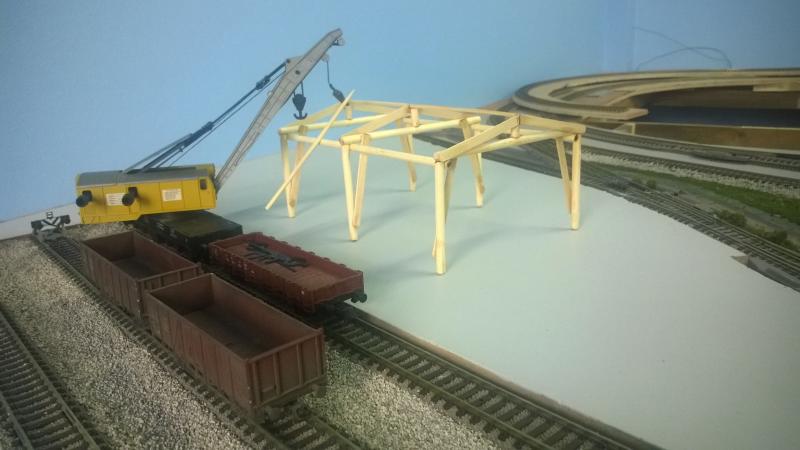

Kebab- en ijslollie-stokjes op zijn plaats houden.
Groet, Ed

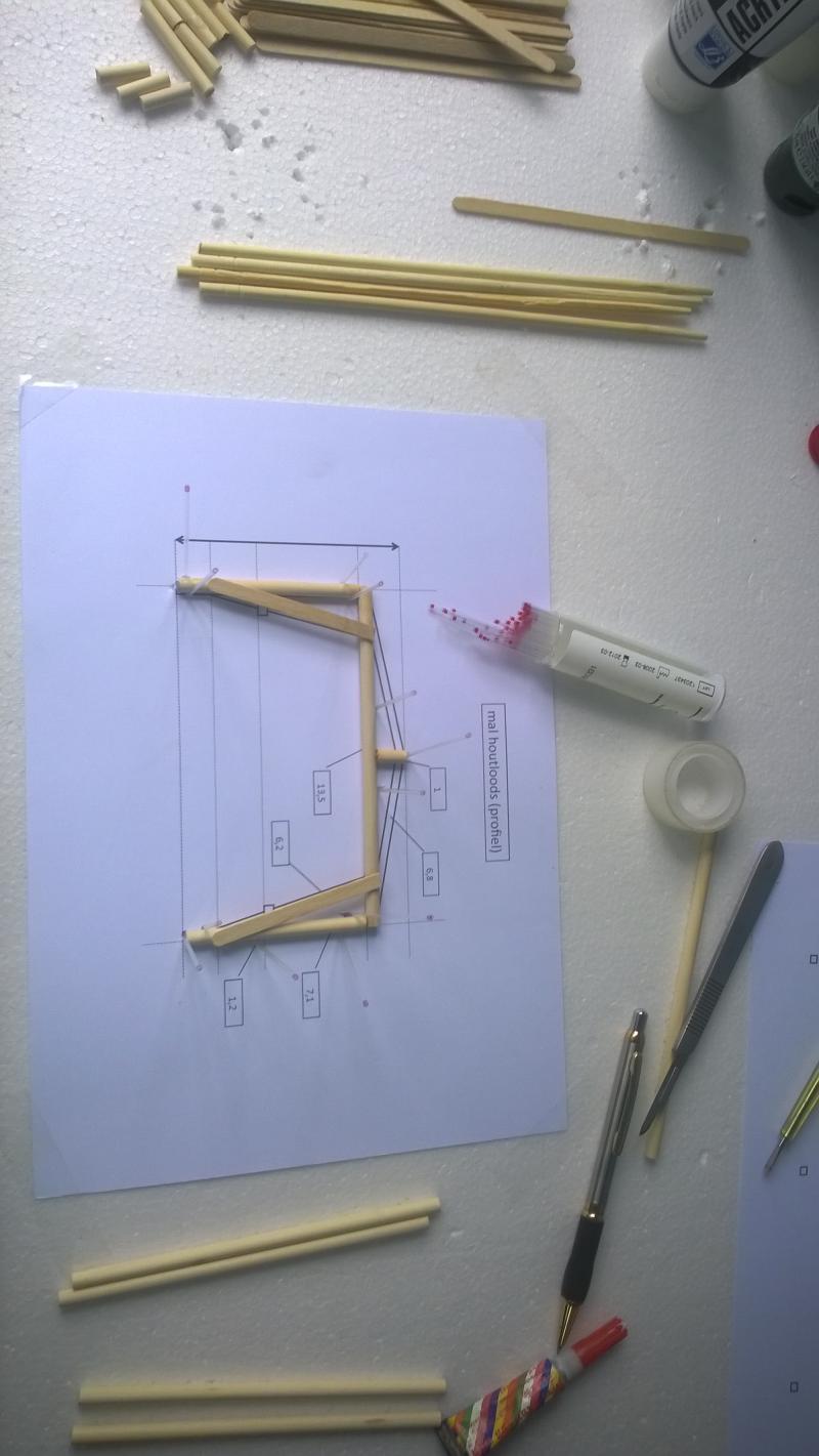

En zo ziet een profiel er dan uit.
Groet, Ed

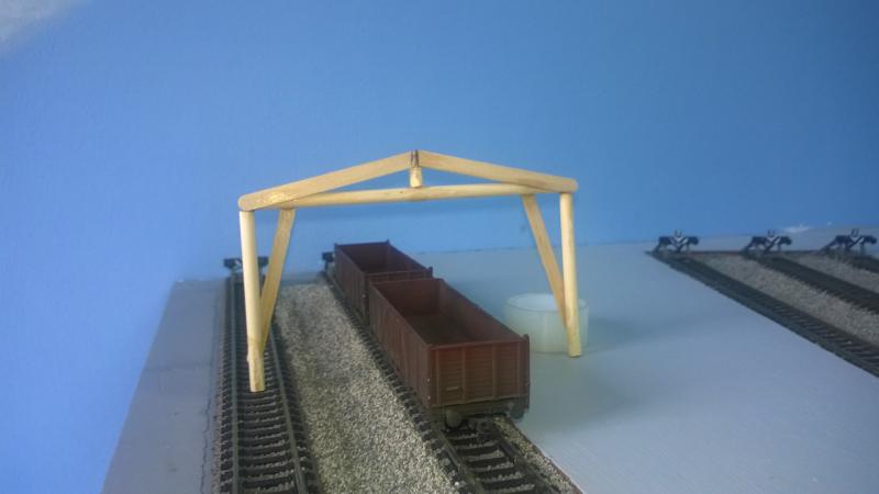

Is het niet een beetje te grof?
Berichten: 5796
Reactie #200 Gepost op:
03 August 2014, 08:01:15 »
Beste Jaap,
Ik hoop dat je gelezen hebt waarvan ik het moet maken. Meer smaken dan kebab en ijslolly heb ik niet.
groet, Ed

Even een foto om beter te kunnen beoordelen of het profiel te grof is. Ik denk zelf dat het wel mee valt.
Groet, Ed
Groet, Ed

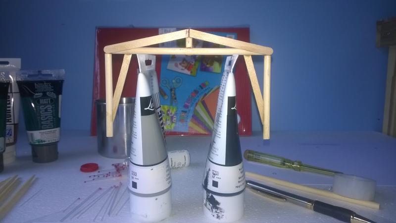

Het geraamte is klaar. Nu nog een kleurtje voor het dak er op gaat. Aan de lijst met benodigdheden kan een saté-prikker worden toegevoegd.
Groet, Ed

Dag Ed,
Ziet er goed uit, is niet te grof. Voor loods met een overspanning van ca 6-7 m heb je kolommen van 400 mm nodig en het dakspant moet in het middel ongeveer 600mm ruimte hebben tussen de bovenregel en onderregel. Die platte ijslollie onderdelen zijn prima, beter dan sateh prikkers. Ik zoe wel de ronde top eraf snijden en breng een beetje variatie in de breedte van de stokjes door er wat af te snijden. Spanten h.o.h 6m. Verder veel ijs eten!
Hoe staat het met het digitaliseren van je loks? En je materieel park? Kun je eens van een "open dag" foto's van je loks maken. Bbqtje met singha's erbij, gaat er wel gezellig uitzien.
Hans

Oh JaJo?
Ik denk dat je een beetje verkeerd gekeken hebt naar de ijslolliestokjes. Deze zijn slecht 6 mm breed. Dus niet de traditionele Hollandse ijsblokjes.
Groet Ed

@ Hans (de buitenlander
Bedankt voor je uitgebreide toelichting mbt mijn loods.
Morgen eens kijken of ik een dakje kan fabriceren. Het golfkarton wat ik gekocht heb is nogal slap.

Dag ed,
Onder je golfkarton horen "gordingen" van spant tot spant, h.o.h 800mm. Dat geeft genoeg steun voor je golfkarton dakplaten.
Hans

Vandaag worden de gordingen geplaatst, ik heb namelijk nog wat sateprikkers op de kop kunnen tikken.
