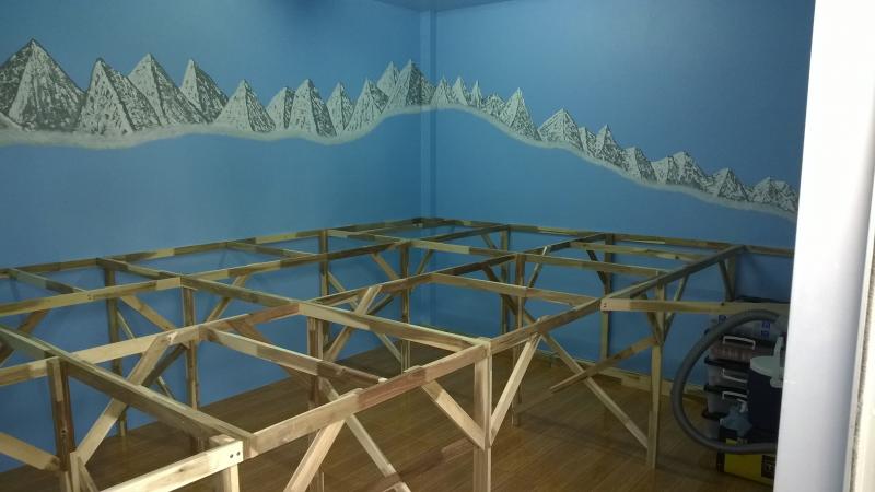

« Reactie #128 Gepost op: 23 June 2014, 11:25:19 »
Beste volgers,
Vandaag is het open (basis)frame gereed gekomen. Zoals eerder genoemd is het gemaakt van rubber-wood.
Het frame is beresterk. Ik durf met mijn 90 kilo gerust op elke willekeurige plek er bovenop te gaan zitten.
Ik ben van huis uit geen houtbewerker, maar het scheelt enorm dat ik vroeger Fisher Technik had.
Veel geleerd van de statica doos die ik begin jaren 70 had. De constructie die ik heb gemaakt is zeer stabiel en staat als een rots!
Ook is het frame onder goed toegankelijk. Zelf ben ik 1,90 m en de tafel hoogte is 1 meter. Ik heb een centraal pad in de lengte richting van de tafel. Ik hoef dus niet eerst onder de tafel uit toekomen om een andere plek te kunnen benaderen.
Het is een soort hoofdstraat met zijstraatjes.
Groet, Ed
everh003
  • Berichten: 385
    • Spoor en Staal
« Reactie #129 Gepost op: 23 June 2014, 12:22:58 »
Zier idd degelijk uit.
Complimenten.
