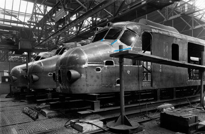

Fantastisch werk Mitchell. Ik mis alleen de naad in de neus.  ;D

Ziet er goed uit ja! Hedde nog een glimmende versie? glanslijnen vertellen vaak veel als er nog fouten in zitten...

ik heb er geen moeite mee dat ook anderen in dit draadje hun kunnen tonen en dat er dingen worden uitgezocht en opgehelderd. Wel wil ik hier even de vinger leggen op het verschil in de werkwijze tussen Mitchell en mij. Mitchell werkt over het algemeen (en ook in dit geval) op basis van plaatjes en leidt daaruit de verhoudingen tussen de afzonderlijke elementen af. Oftewel hij hangt zijn hele weergave op aan 1 maat. Ik zelf construeer het liefst op basis van maatvoeringstekeningen, ontbrekende maten probeer ik af te leiden uit de logica van de constructie van het origineel. In het geval van de Hondekop kun je overigens onmogelijk een exact 3D-model opbouwen op basis van de maten in de  beschikbare 2D-tekeningen. Je zult aan het origineel moeten gaan meten. Dat is ook wat ik (zoals hier al te lezen was) eind mei ga doen. Ondanks het ongetwijfeld schitterende resultaat van Mitchell's werk duurt het dus nog even voordat er, ook voor de grotere schalen, een correct 3D-model beschikbaar komt van de Hondekop-kop. Ik hoop dat jullie daarop kunnen wachten.
Om het wachten daarop wat verzachten hier een deel herhaald van een post van mij in het draadje over crowdfunding.
..... Hoe dan ook, ik heb me uit kwaadheid uitgeleefd in een poging een 3D tekening/bestand te maken van de kop van de Hondekop op basis van tekeningen uit het Utrechts Archief. Aldoende kwam ik er achter dat daarop niet alle gegevens te vinden zijn om een correcte weergave van de kop te maken. Een foto uit een Werkspoor werkplaats (van internet geplukt, ik weet niet of ik iemands copyright schendt door het hier te tonen) met daarop 3 koppen in aanbouw heeft mij veel geholpen.
Ik weet zeker dat mijn huidige interpretatie niet exact is, zie bijvoorbeeld de overstekken van de dakrand boven de ramen.
Btw, de op de Werkspoorfoto duidelijk zichtbare opstaptreden in de kop zie ik op latere foto's nergens terug. Weet iemand hier iets meer van?
Mitchell

Klopt, onze werkwijze is inderdaad verschillend.
Al maak ik niet gebruik van 1 maat.
De huidige Mat 54 die ik maak is een combinatie van 6 verschillende tekeningen (2 tekeningen, voor- zij- en bovenkant) en foto's zoals die hierboven om de vormen te bekijken.
Dit betekend natuurlijk wel dat ik geen "echte" maat heb van bijvoorbeeld de deuren of ramen maar ik gebruik de logica van de tekeningen en foto's om tot een bijna juiste maat te komen  ;D
Succes met de bouw van de Mat 54, Ted! En natuurlijk ook veel plezier  ;)
Het begin mag er zeker wezen :)
En wat belachelijk, dat over auteursrecht... In geval van een Mat '54 maak je iets na wat al bestaat (Werkspoor) daar kun je geen rechten op claimen.
Het enigste recht wat ze hebben is dat jij hun tekening niet mag gebruiken zo ver ik weet.
@Floris, zal vanmiddag eens de glimmende versie laten zien

Ted, alleen de eerste 16 treinstellen, 711-726, hadden deze treden in de neus en hebben deze ook tot buitendienststelling behouden. Alle andere treinstellen kregen de trappen. Alleen de glaswol tweetjes, 371-393, kregen meteen bij aflevering de ophangpunten en de trappen in de bagageruimte. Bij de andere treinstellen werd dit pas in de loop van de jaren 70 gewijzigd, altijd in combinatie met geel schilderen. Groene treinstellen hadden altijd trappen, op die tweetjes na, er waren begin jaren 70 wel gele treinstellen die nog trappen hadden.
Zelfde geld voor de handgreep onder het middelste cabine raam. Groene treinstellen hebben deze nooit gehad, deze kwamen er ongeveer tegelijk op met het wijzigen van vaste trappen naar losse trappen. Het derde frontsein staat los van deze wijzigingen. Er reden treinstellen met derde frontsein, met trappen en zonder midden handgreep, maar ook al treinstellen waarvan alle wijzigingen al zijn doorgevoerd en ook een derde frontsein hebben. De wijzigingen kwamen dan weer niet voor zonder derde frontsein.
Over verschillen tussen asbest en glaswolstellen zal ik nu maar niet beginnen, ik heb inmiddels zoveel verschillen ontdekt (naast de bekende verschillen, ramen, kano's, dakribben) dat dat een beetje een te lang lijstje gaat worden ;)
Groeten Edwin.
Op de 711 na, die is de treden bij ombouw tot intercitystel kwijtgeraakt.

Ik zou graag deze 3 maten willen weten + de ramen:
Ik denk dat mijn ramen niet 100% goed zijn doordat de afstand van de middelste blauwe lijn bij mij niet goed staat, waardoor mijn ruit dus iets te recht of schuin staat
Lampomtrek van de bovenste is ook handig ter verificatie.
De rest, deuren traptreden en handgrepen heb ik persoonlijk niet nodig

Is die foto uit het Utrechts Archief waar Edwin naar verwees wel voorzien van het juiste onderschrift? Er staat 'casco', maar volgens mij is het een lasmal. Heel informatief voor de constructie, maar niet om verhoudingen uit af te leiden.
Mvg, Paul
ATB
  • Berichten: 1588
  • Modelrailroading is fun
Re: 3D prenten van de Hondekop kop
« Reactie #58 Gepost op: 24 April 2014, 21:37:57 »
Mvg, Paul
Sorry Paul, de lasmal is juist heel informatief om de verhoudingen uit af te leiden.
