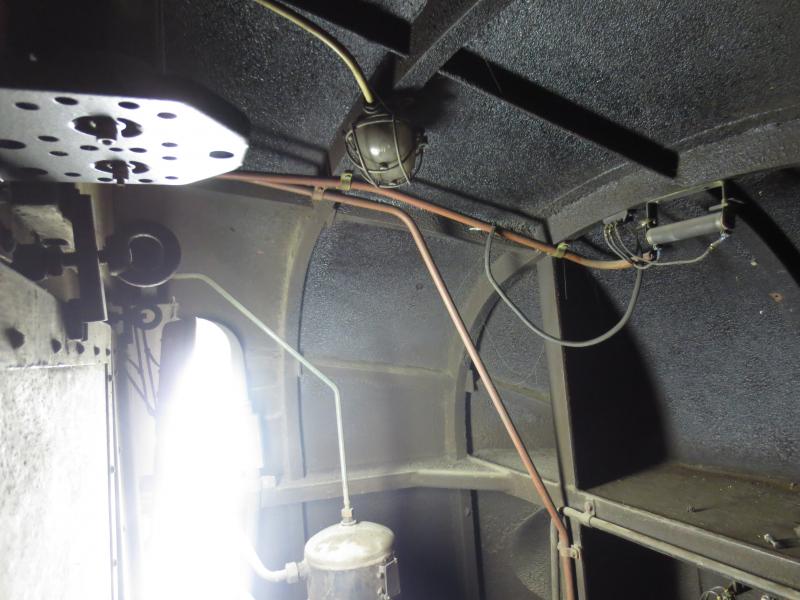

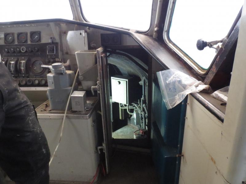

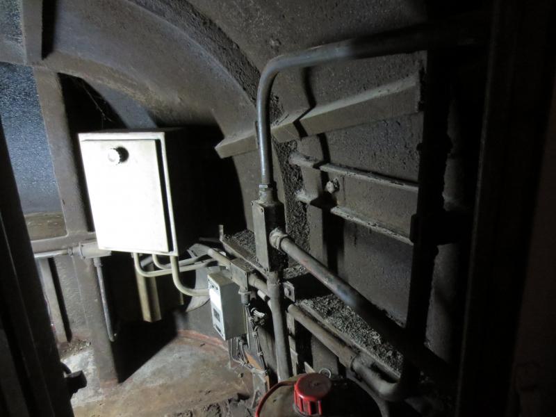

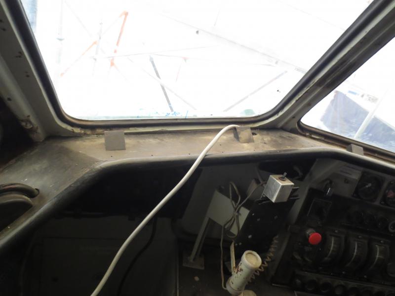

Zit dat casco eigenlijk in de neus zelf of is die eruit gehaald na dat de vorm in het metaal zat?

We zullen het zaterdag uitzoeken en als er een luikje zit, én als dat open kan, dan maken we nog wel een plaatje..

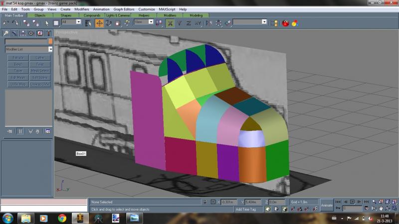

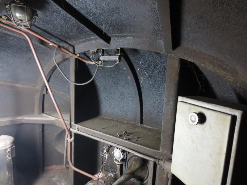

Dat frame zit inderdaad nog in de neus, anders zou je stevigheid volledig weg zijn. In de cabine zit een luikje waardoor je in de neus kan komen, het is een klein luikje dus je moet je zelf erin wringen maar als je er eenmaal inzit valt het best mee hoe krap het is. Zaklamp is inderdaad wel handig.
Hier nog een paar plaatjes hoe ik de kop aan de hand van de lasmal foto heb gevormd.
Groeten Edwin.

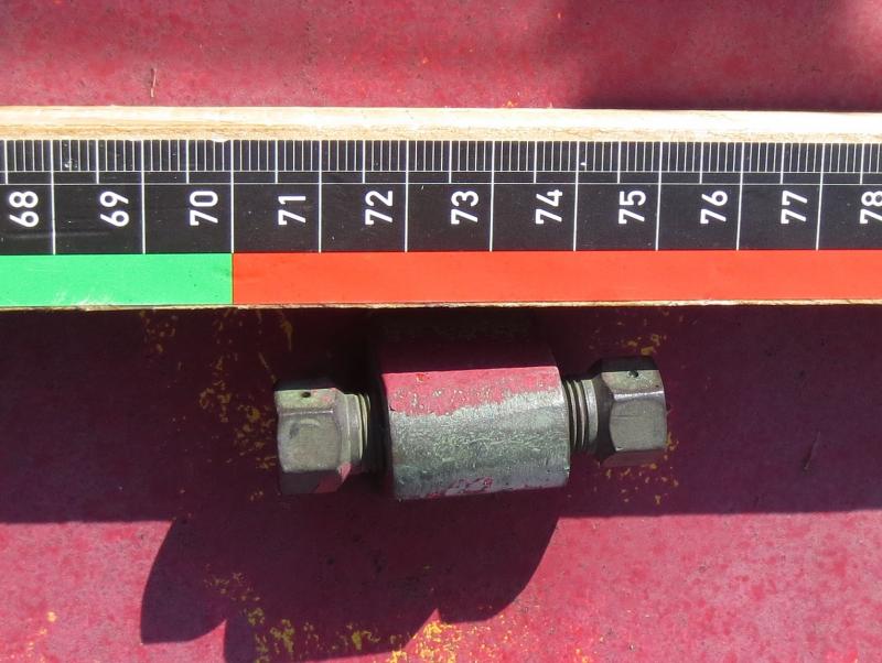

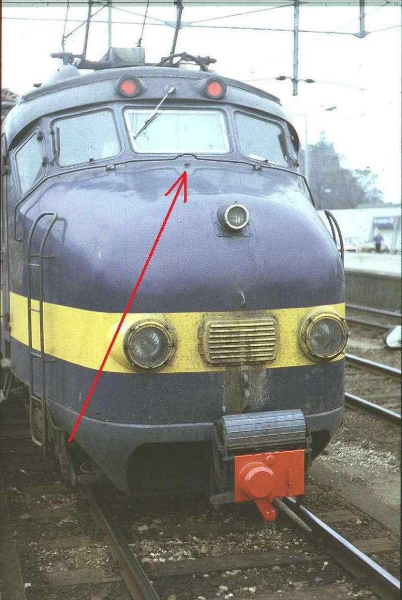

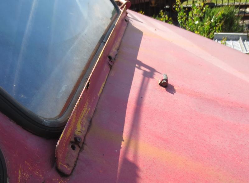

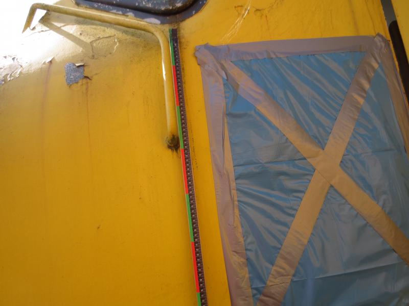

Hebben we het al over het onderdeel bij de rode pijl op de foto gehad?....nee dus.
Soms loopt er geen handgreep, soms loopt de handgreep er mooi met een boog omheen.
Voor de hand ligt een ruitensproeier. Is het dat ook?
Ter info: ze zitten niet alleen op BN materieel, maar de foto is gewoon het duidelijkst.
Laatst bewerkt op: 25 April 2014, 16:25:59 door FritsT

Berichten: 11965
Re: 3D prenten van de Hondekop kop
Reactie #70 Gepost op:
25 April 2014, 18:13:27 »
Als ik bij mijn auto het tankje wil bijvullen, dan doe ik de kap open en gooi 2 liter vloeistof in het tankje. De kap van de trein zit nogal vast en is daarbij erg zwaar, dus dat moet anders zitten.
Zat dit bijvullen in een periodiek onderhoud of moest dit bij iedere rit/dag gecontroleerd worden? Dus ook de vraag... hoe groot was de tank en waar zat die precies?
Wie kan dit ophelderen?

Asbest verhaal: in 1992/1993 zijn de glaswolstellen ontasbest. Daarbij is in Haarlem ook een keer de asbestloods afgebrand, inclusief een BDk, waardoor alle BDk's zijn door geschoven, onze BDk is dus oorspronkelijk van de 767. Terwijl de glaswolstellen in die jaren dus hun laatste grote revisie kregen, werden de asbeststellen afgevoerd. Desalniettemin gaan wij met een mondkapje de neus in, ook omdat er nog allerlei ander stof kan rond dwarrelen, al hebben we laatste wel gestofzuigd in de neus.
Frits het is inderdaad de ruitensproeier. Het luikje in de neus, trouwens rechts in de cabine, geeft toegang tot de neus, maar achter dat luikje zit ook de tank met de vloeistof voor de sproeier, zal een liter of 8 a 10 zijn denk ik. Wanneer dat werd gecontroleerd/gevuld geen idee. De handgreep over de sproeier heb ik hierboven al beschreven, bij het trappen verhaal, groene hebben de handgreep niet gehad (op de 766 in haar vorige groene periode als museumstel na), dus bij ons blijft die er nu af.
Groeten Edwin.

Bij dit onderdeel komje in schaal 0 dus bij de grens van het haalbare. Als ik de afmeting schat op circa 30 mm, wordt dat in schaal 0 dus een "stoppeltje" van circa 0,6 mm breed en hoog. Je kan het erop zetten, maar waar ben je dan mee bezig als je elders in het model grotere afwijkingen gaat tolereren. Je moet gewoon consequent of knettergek zijn. Aan de andere kant... een stoppeltje is zo in 3D getekend.
Ik zou zeggen...als je de "handgreep met 'ronding' maakt, boor dan een gaatje en lijm daar een draadje in. Maak je de handgreep niet, laat maar weg.
Een dilemma waarin veel nullers zich zullen herkennen.... maar dat maakt het dus ook zo leuk.

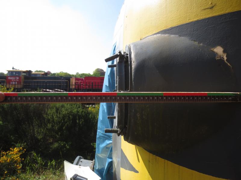

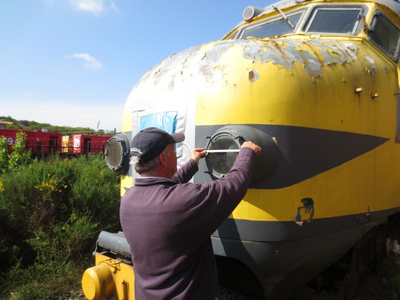

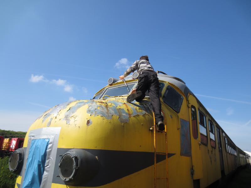

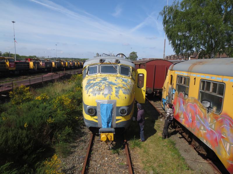

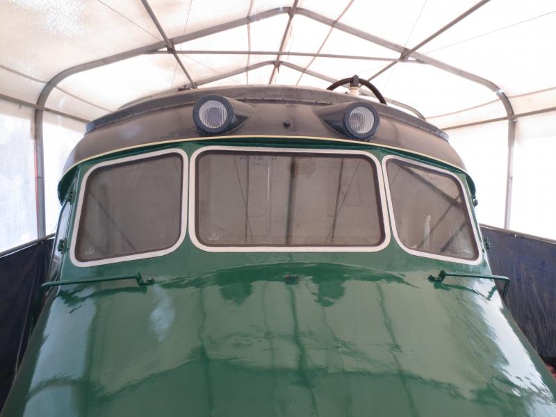

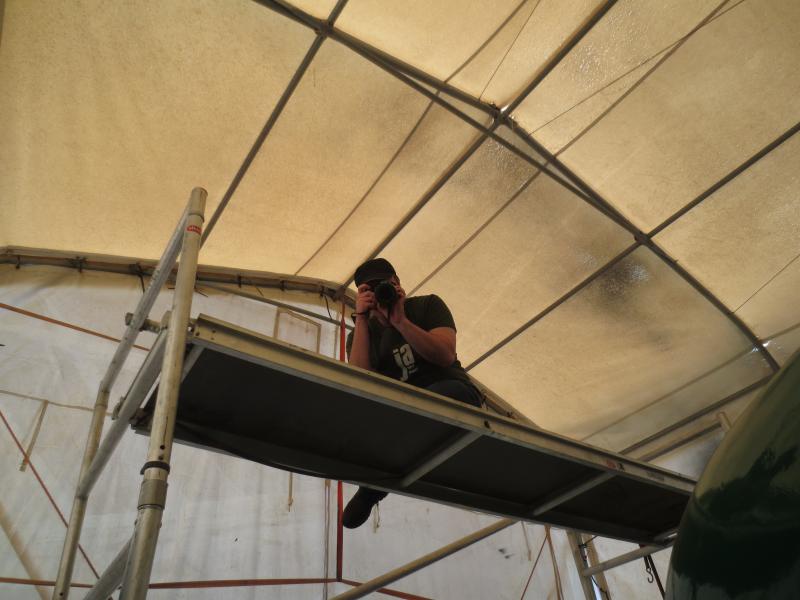

Vanmorgen vanaf 10 uur een dikke 2 uur aan het werk met 4 man...lekker in het zonnetje. prima morgen.
Er zijn circa 600 foto's en heel veel maten genomen maar.....
@ Mitchell.. juist die drie maten die jij wilde weten... die zijn niet/nauwelijks te meten. Er is geen begin en eindpunt vast te stellen. Alles is strak en rond, zonder enige afwijking. En dat op allebei de koppen.
Op onderstaande foto zie je wel mooi de ronde lijn onder de voorruit en de "rechte" direct onder de zijramen.
Deze meneer was er wel, maar wilde niet herkenbaar in beeld...dan maar zo.

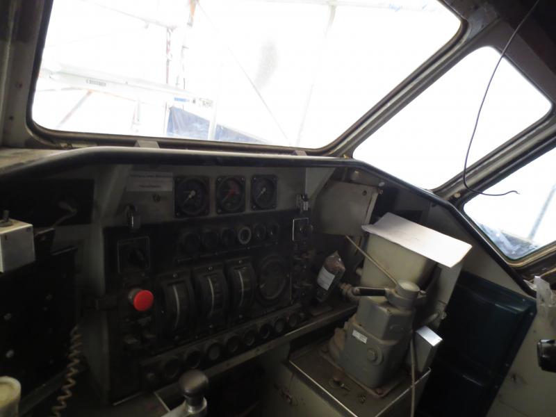

Vanaf de kop van een DE-3, prima zitje overigens, alle werkzaamheden bekijken.
Zelf heb ik niet op de kop van de mat 54 gezeten om te meten, maar wel op de DE-3 die er voor stond.
De ruitensproeier is identiek, dus daarom hier een rode achtergrond.

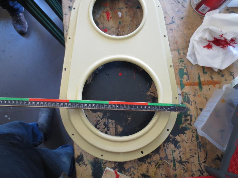

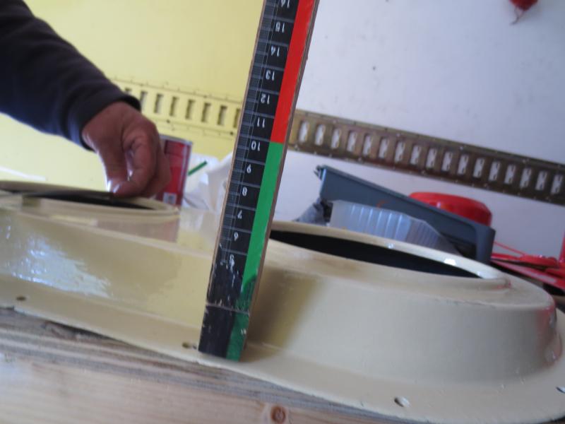

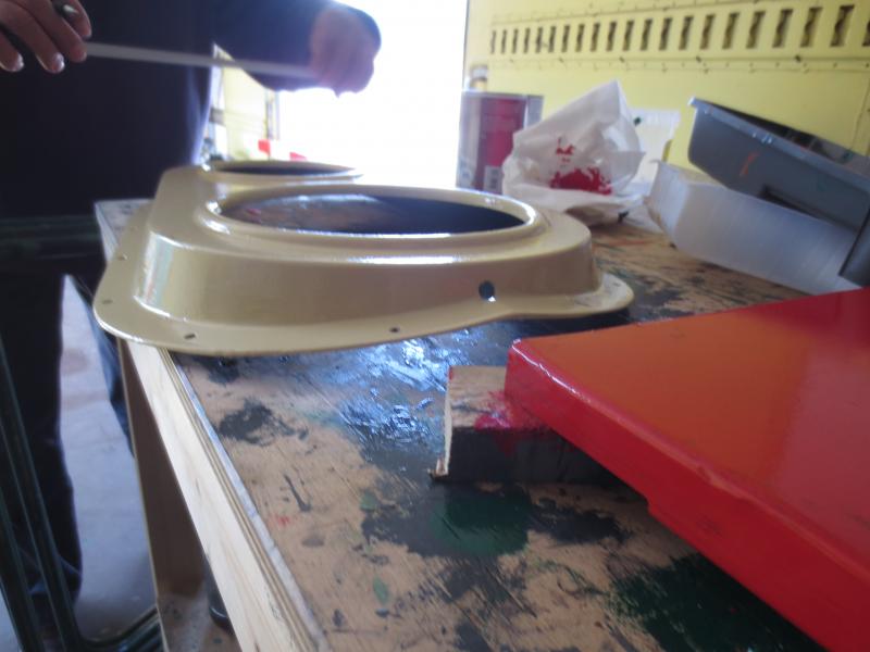

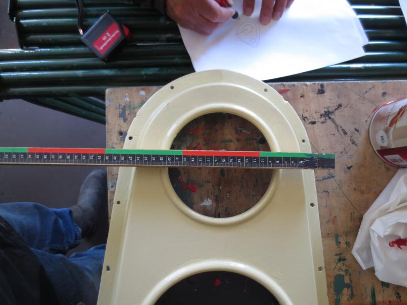

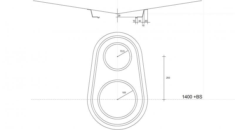

Iemand vroeg om de afmetingen van de afdekplaat van de tyfoon op de kop. Zie onder.
Andere afmetingen volgen zodra ze verwerkt zijn.
