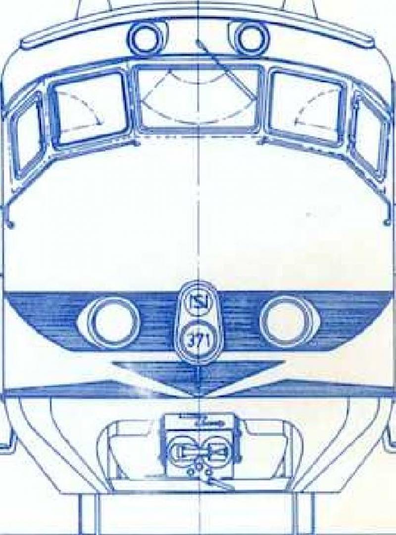

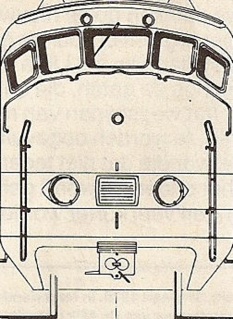

Een andere vraag, was er toevallig bij de Mat 57 (Benelux) gebruik gemaakt van kleinere lampen?
Die van mij lijken erg groot, maar dit is een 1:1 kopie van de tekeningen hieronder:
Mat 57 tekening:
Welke is juist?

Na het bekijken van foto's denk ik dat het een fout op de tekening is. Volgens mij zijn ze even groot.
Pim
Laatst bewerkt op: 23 April 2014, 16:08:01 door Pim

Ik heb de foto's al gezien Frits, maar daar kon ik niet met zekerheid zeggen dat ze net zo klein zijn als de mat 57 tekening
of dat het er tussenin zit
Pim, dan ga ik voor de kleine versie
thanks!
Ps. let ook op de baanschuiver, die heeft de vorm van een DE1 op de tekening, terwijl in het "echie" hij als die van de Mat 57 tekening eruit ziet

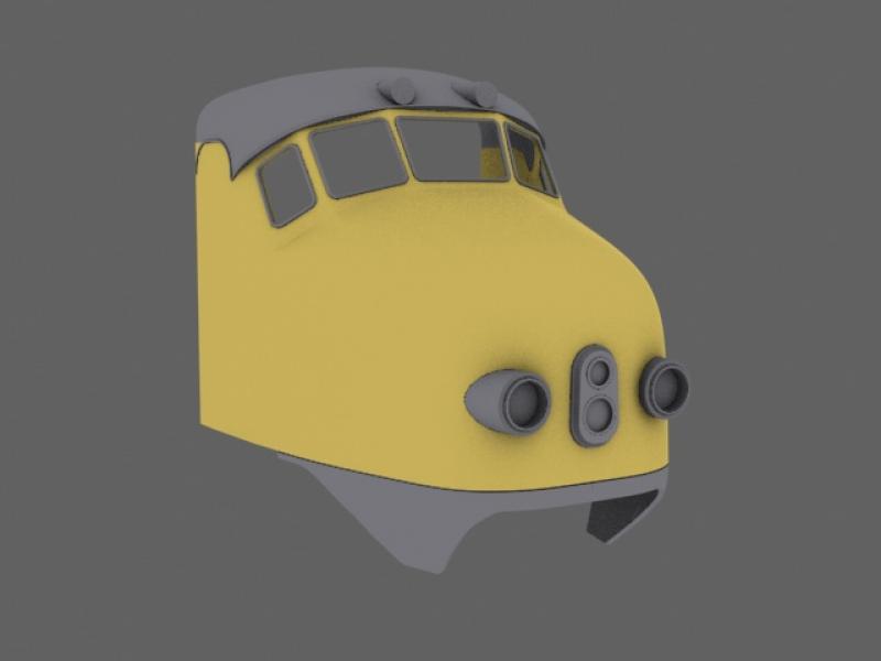

Kleine versie:
Grote versie:
SpoorObjecten
Pim

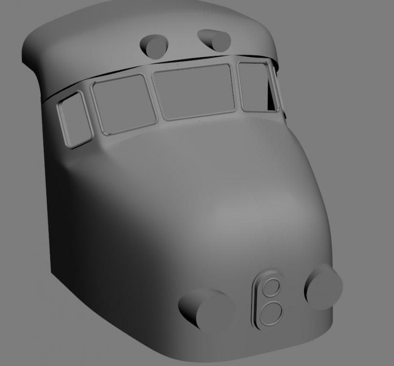

Wat is eigenlijk de breedte van de cabine deur? Zou dat dan ook gelijk kunnen worden opgemeten? Op de tekeningen staat die niet. En begint de kromming net na de deur of net voor de deur?
Pim
Mitchell
3D Designer
Berichten: 3222
Re: 3D prenten van de Hondekop kop
Reactie #38 Gepost op:
23 April 2014, 17:22:39 »
Deur kan ik wel opmeten als ie af is
Ik gebruik de hoofdmaten (lengte breedte hoogte) waarna ik vrij simpel alle andere onderdelen kan maken.
Uiteraard is het afhankelijk van de resolutie van de tekening zou er een paar mm naast kunnen zitten.

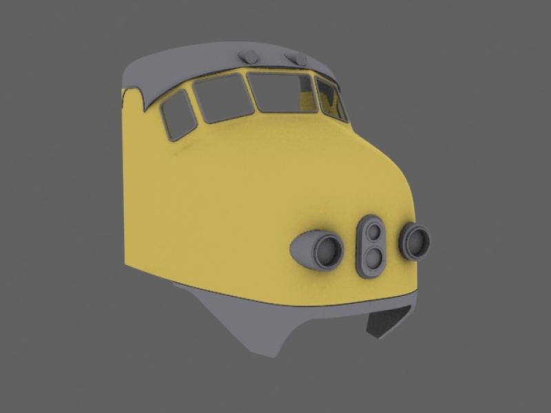

Nog 1plaatje:
blijft leuk om mijn werkplaats plaatjes te maken

De openslaande cabineramen zijn geen zuivere parallellogram. De smalle zijden (boven en onder) lopen niet parallel, er zit een paar graad verschil tussen.
Pim
Berichten: 154
Reactie #40 Gepost op:
23 April 2014, 18:49:24 »
Hoe zie je dat dan? Lijkt me lastig te zien met het blote oog.
Pim
Laatst bewerkt op: 23 April 2014, 19:25:31 door Pim. Reden: Iets andere verwoording gekozen.

Nog meer bruikbare info!
Na heel wat keer proberen met de parallellogram had ik zoiets van *** it (het klopt elke keer niet) ben ik voor paar graden verschil gegaan
Goed om te horen dat dit werkelijkheid is
SpoorObjecten
Mitchell
3D Designer
Berichten: 3222
Reactie #44 Gepost op:
23 April 2014, 21:11:25 »
Niet alle details kloppen die erop zitten, dat komt later wel goed
Ramen ben ik niet veel meer extra van plan mee.
Vind t mooi zo
hoef alleen nog de vierkante lijst aan de binnenkant te zetten
SpoorObjecten
