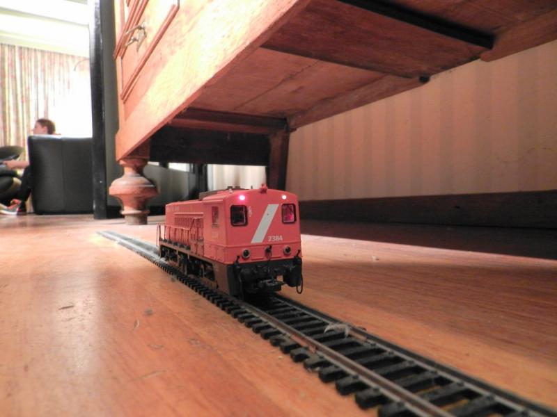

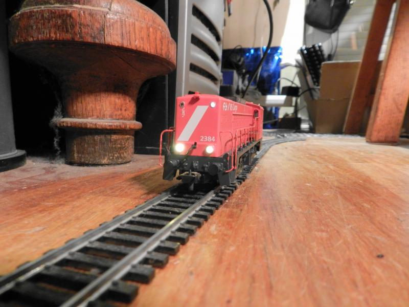

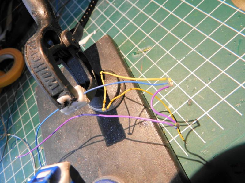

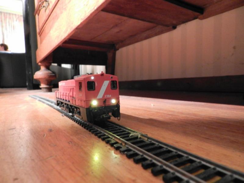

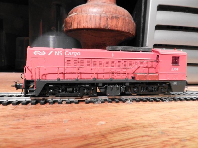

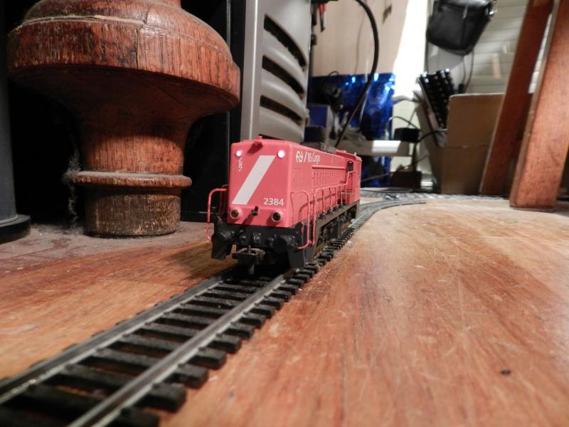

Het echte priegel werk. De rode en de warm witte smd tegen elkaar solderen en van drie draadjes voorzien. Drie maal warm wit, twee maal rood en dat dan ook nog eens twee keer

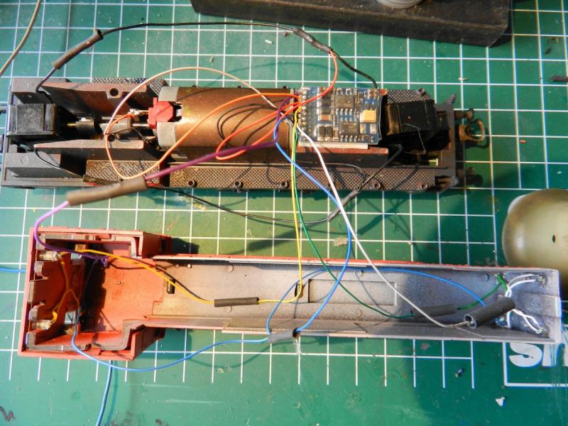

De decoder er in en de leds op de lichtgeleiders gelijmd met een druppel Kristal-Klear. Alles laten drogen en dan zwart verven tegen strooivelden. Verder de frontlichten aan getipt met Conrad gele dompel lampen lak, top licht niet.
Hekwerk rood geverfd (het is nog nat) en de kap erop.
Sluitseinen aan......
Frontlichten aan......
En dan de andere kant. Sluitlichten.......
...........en frontlichten.
L in plaats van omgekeerde L
. Jammer dan, maar dat ga ik er toch echt niet meer uit peuteren. Heeft me al twee avonden gekost om de smd-leds te solderen en te lijmen. Krijg je als het nachtwerk wordt
Rest nu nog de lange handgrepen maken voor langs de cabinedeur.
Wordt vervolgt

Goed bezig ruud.
Wat me opvalt is de accukisten hebben een iets donkere kleur op je model komt dat door het licht?
Maak je ook nog twee lampjes boven de schuifcabineramen voor de radiobediening :-)
Mvg jamie

@Jamie: Kisten en onderstel zaten al in de KleiNSpoor verf
. Lok is dus plaatselijk al eens bij gewerkt
. De lampjes, worden liefst wel geplaatst(niet werkend). Moet nog uitzoeken waar van ik ze maak. De cabine handreels heb ik reeds gemaakt van 0,5mm verenstaal. Ze zijn al rood geverfd, ben nog bezich met het maken van de steunen ervan. Hekwerk is ook met de hand geverfd. Ziet er uit of het al 10x gekwast is. Doet me een beetje denken aan de hekwerken van de oude Web (daf bij defensie), die waren ook vaak zo vaak geschilderd dat de buizen ervan op de beschadigde plekken wel anderhalf maal zo dik waren door de verf

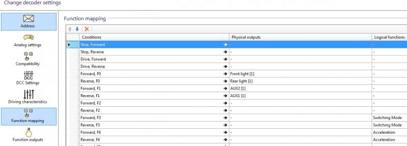

al die verschillende standen met die lichten verkrijg je dat met de decoder of hoe zit dit in elkaar?
Eric.
Berichten: 6525
Re: BNLS-Werkspoor - Roco 2200 dummy ombouwen tot 2384
Reactie #96 Gepost op:
17 June 2014, 20:18:08 »
@Eric: dat is echt heel simpel voor deze. De front lichten zitten alle drie in serie met een weerstandje gewoon op geel en de andere kant op wit.
Alle anodes per serieschakeling direct op blauw.
De twee sluitlichten ook in serie met een weerstandje op groen (F1 Aux1) en de andere kant op paars (F2 Aux2). Daarna wordt mbv slim mappen de Aux2 zo geschakeld dat deze op F1 komt.
Dan krijg je dit:
Dit is de gedaan mbv de ESU LokProgrammer. Decoder is een ESU 54611.
Het toplicht wat zowel rood als wit moet tonen, daar zitten dus twee leds achter geplakt waarvan de beide anodes via blauw terug lopen. Dat is dus wel effe pielen om deze zo kort mogelijk tegen elkaar te solderen en van drie draden te voorzien. De klodder Kristal-Klear zorgt wel dat het licht aan de buitenkant te zien is. Als alles droog is een klodder zwarte verf er over zodat je geen strooi licht meer krijgt. Zie ook mijn

Dan zou ik een 2-kleuren LED nemen, rood/warmwit met gemeenschappelijke plus. Die kan je bestellen met de draden er reeds aan code 0605. Werkt een stuk makkelijker.
Marc
Berichten: 6525
Reactie #98 Gepost op:
18 June 2014, 08:57:48 »
@Marc: dat kan, maar dan moet je wel een vrij groot gat maken in de top lichten. Ik boor maar 1,5 mm, dan blijft de hele lamprand mooi staan.
Marc Riswick
Berichten: 1029
Reactie #99 Gepost op:
19 June 2014, 01:56:01 »
Het zou net kunnen passen. De maten zijn 1,3 mm x 1,6 mm x 0,4 mm. Dus even op en neer met die 1,5 mm boor en het zou moeten passen.
Ik gebruik meestal een stukje lichtleider en dan gaat het eigenlijk altijd wel.
groet Marc
