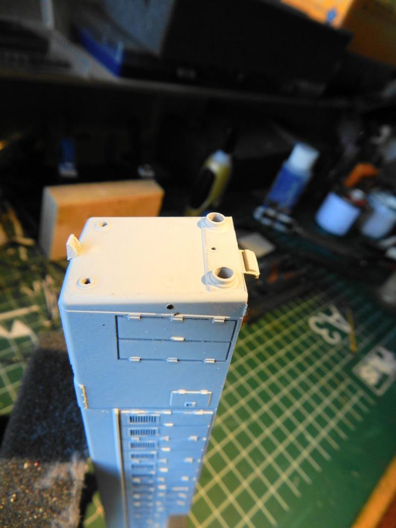

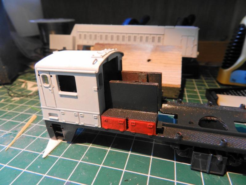

Weer een heel klein beetje verder. Effe snel tussen het opstoken van de barbeque
Twee gaatjes tbv de dakbeugel en twee voor de langere handgrepen langs de deur. Ook de dakbeugel gebogen en op zijn plek gelijmd met wat secondelijm. De beugel in de primer gezet en gelijk het gat erom heen vol laten lopen met primer. Tevens de twee gaatjes waar de oude handgrepen zaten gedicht door er een stukje styreenstaf van Evergreen in te lijmen. Ook een lik verf op de accu kasten gegeven. Daar ga ik het hele model echt niet voor afplakken. De KleiNSpoor verf droogt lang en loopt mooi uit.
Ook nog de beloofde foto van de gedichte en nieuwe gaten op de kop van de lange huif gemaakt.
Wordt vervolgt
