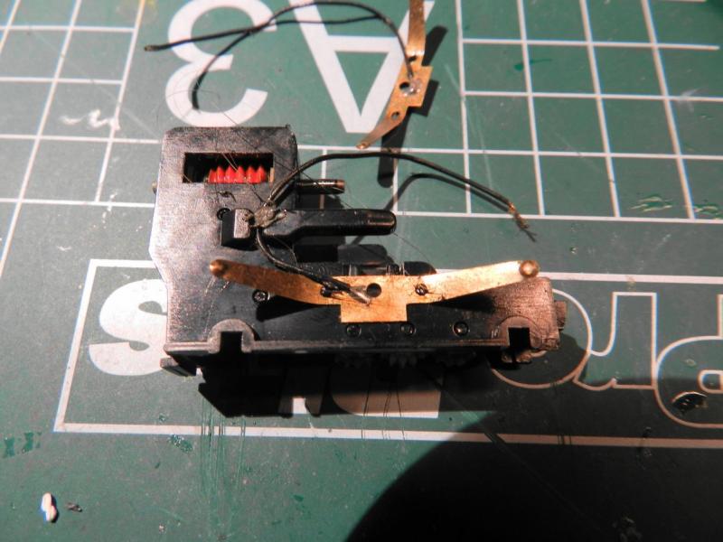

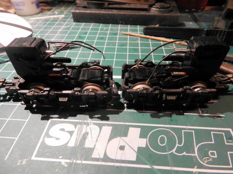

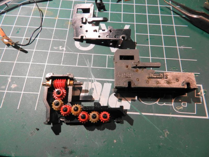

Ik had nog een oud chassis liggen van een 1600, en dat komt nu dus wel van pas. Eerst de 2200 dummy uit elkaar gehaald. De loopstellen hebben géén tandwielen, wel assen met tandwiel en zonder slipbanden. De 1600 loopstellen zijn anders en grijs van kleur...............maar de stroomafnemers en de tandwielen passen wel in de loopstellen van de dummy 2200 (y).
De grijze 4199 is al leeg gehaald en de tandwieltjes zitten al in het loopstel van de 2200.
Deksel er op en de stroomafnemer op zijn plek gezet. Even een hete soldeerboud tegen het pennetje en vast zit hij.
En na zo'n 20 minuten zijn ze al weer klaar.

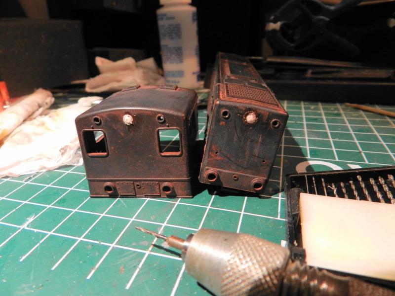

Nadat alle ruiten en licht geleiders uit de kap zijn verwijderd is ook de kap is na een behandeling met graffiti reiniger en een schrobbeurt met een tandenborstel en wat jif na een goed half uurtje al weer kaal.

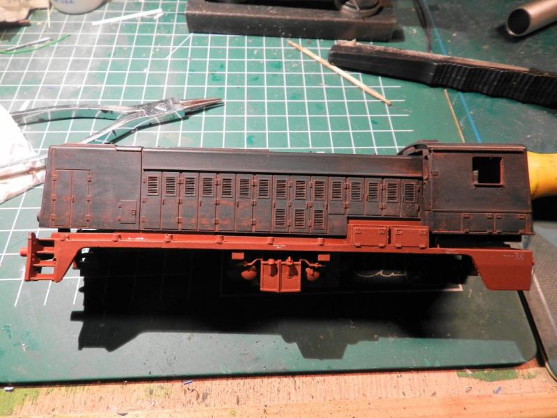

Zo, nog even de derde pitten verwijderd met een vijl en gelijk maar opvullen met een stukje Evergreen buis en staf. Meteen de sluitlichten effe met een handstuk en een 1,2mm boortje open gemaakt.
Nu het boeltje eerst maar eens laten uitharden en de KleiNSpoor decals en rode lak voor de 2384 bestellen. Daarna het dak luik nog aanpassen, door er een stukje styreen tussen te lijmen.

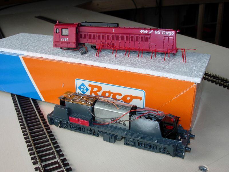

Een jaar of tien geleden weleens gedaan. Ik heb het model toevallig recent uit elkaar gehaald, omdat ik van de oude aandrijving met veertjes af wil. Het model heeft ook de nodige uren gereden en is wel aan een algehele opknapbeurt toe.
Toen waren de rode railingen van de Roco 2384 nog als losse onderdelen te bestellen en dat was wel handig. Verf hecht slecht aan dat dunne, gladde spul. Misschien kan je beter zo'n metalen railingsetje aanschaffen en dat spuiten met Phildieverf.

Ja, NS-grijs en die zwaailichten kwamen volgens mij van een andere 2200 of een DKM 2400 of eigenlijk weet ik het niet meer.
