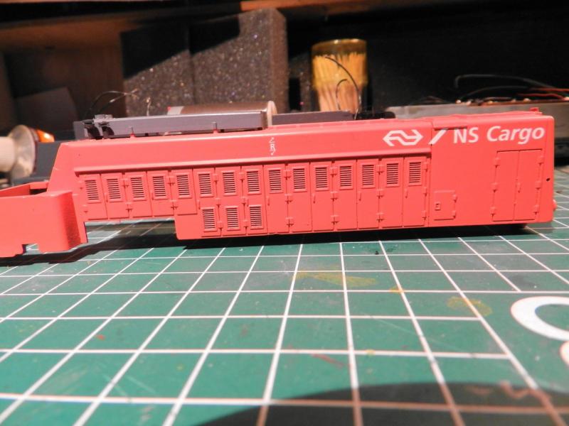

Bijgaand nog wat foto's van de laatste momenten van de 2384 uit 2004, waarop wellict nog wat details zichtbaar zijn:
Wat een verschil met 1995:
Grtz!

@Tedo: mooie foto's. Enkele had ik ook al gevonden, maar ook hier kun je de vorm van de radioantenne midden op het dak net niet herkennen :'(.

Als je naar de foto van de 2384 opzij (hierboven, aanklikken voor groter) kijkt, zie je dat deze antenne vrijwel dezelfde vorm heeft als die van de telerail antenne's, maar iets korter lijkt te zijn.
Ook bij mijn onderste foto zie je duidelijk drie vrijwel dezelfde grijze vaantjes (links, midden rechts) op het dak.
Grtz!

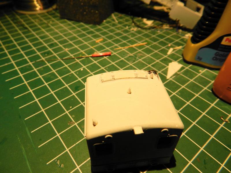

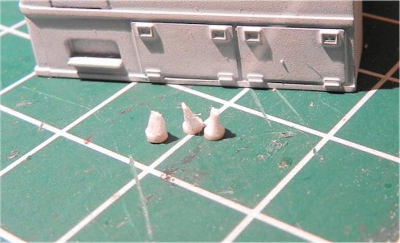

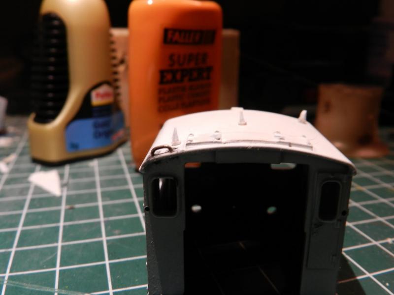

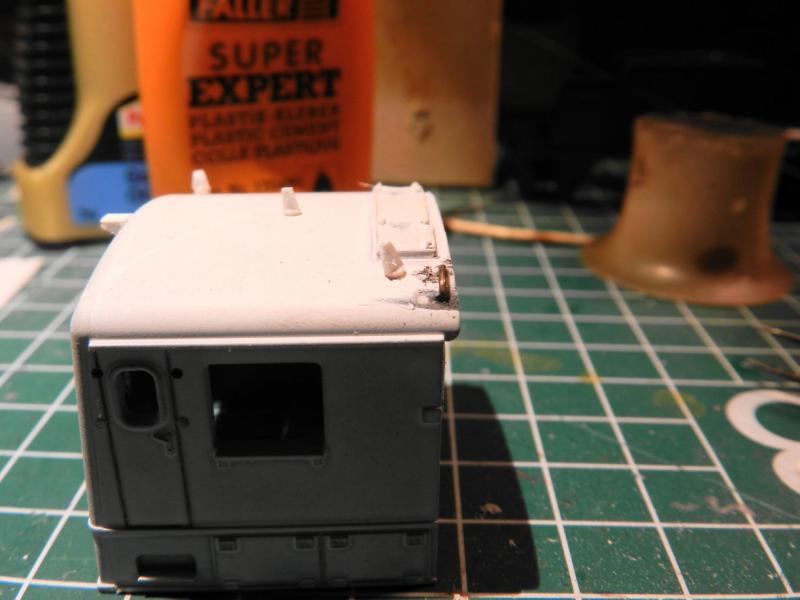

Eerst de dakbeugel weer verwijderd en de gaten dicht gelijmd. Nieuwe gaten verder naar de dakrand gemaakt.  :-X een uur beugels zitten buigen. Tot dat ik één goede had die ook nog eens niet door de kamer werd gelanceerd en daarna onvindbaar was, tijdens het plaatsen met een platbektangetje. Dunner had ik niet. Deze heb ik eens van een fosforbrons autogeen-lasdraad gewalst en vervolgens door een trekijzer getrokken. Daarna uitgloeien en herhalen tot dat ik diverse dikte had. Je wilt niet weten hoeveel meter draad je kunt trekken uit één lasstaaf ;D.
Toen maar eens de dremel met een schuurrolletje erbij en van een stukje Evergreenstrip de antenne-vinnen in vorm geslepen. Deze daarna op een schijfje evergreen staf gelijmd. De lijm is nog niet helemaal droog zodat ik de onderkant van het schijfje nog niet kan schuren.
En dan maar even een proefplaatsing zonder lijm ;).
Wel, kan het er mee door?
Wordt vervolgt ;).

@Ruudns je vraagt om een mening.
persoonlijk zou ik voor fabriekstelerailantennes gaan.
Ik vind deze nog erg grof ogen,en staan schuin naar voren gekanteld.
De antennes staan wel schuin in het 1 op 1 model maar dan met de ronding van het dak mee leunend.
Ook de positie van de telerailantennes op je model is nog niet geheel juist.

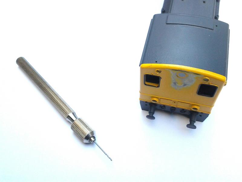

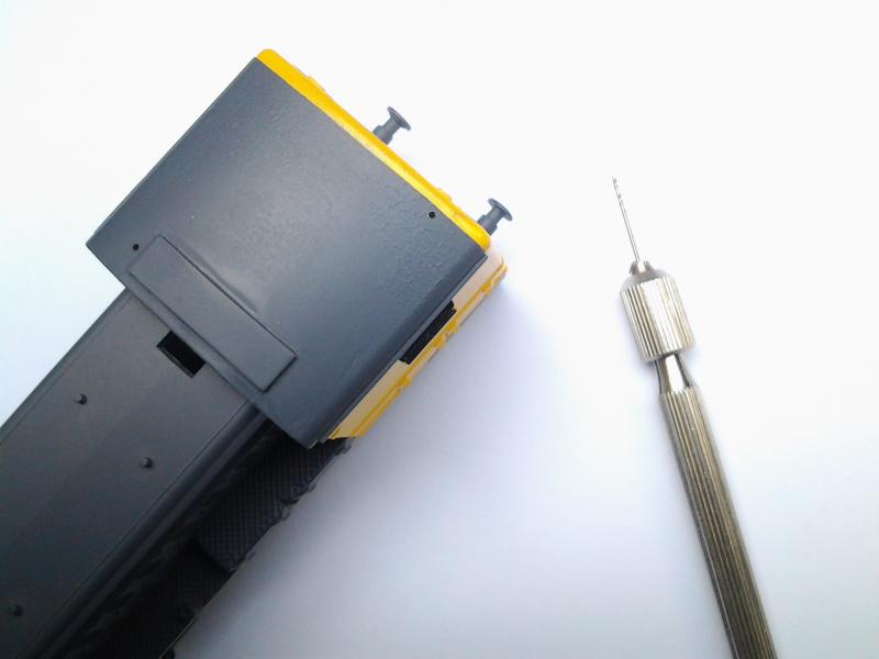

Ik heb even een proefcabine gepakt en daar twee gaatjes voor de telerailantennes voor marklin ns 1211 ingeboord.
Dat is de juistje positie van de 2 telerailantennes.
De positie van de Radioantenne is niet geboord omdat ik dat nog niet precies duidelijk heb,en ik die versie niet ga maken uiteindelijk.
Maar volgens mij zit hij precies in het midden van het dak gezien de fotos bericht 43.
Bijgaand een plaatje van mijn geboorde gaatjes van 0,5 mm
En van voren gezien
Mvg jamie
P.s je handvat op het dak heeft nu wel de juiste posite (y)

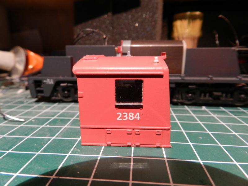

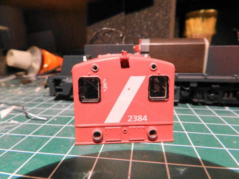

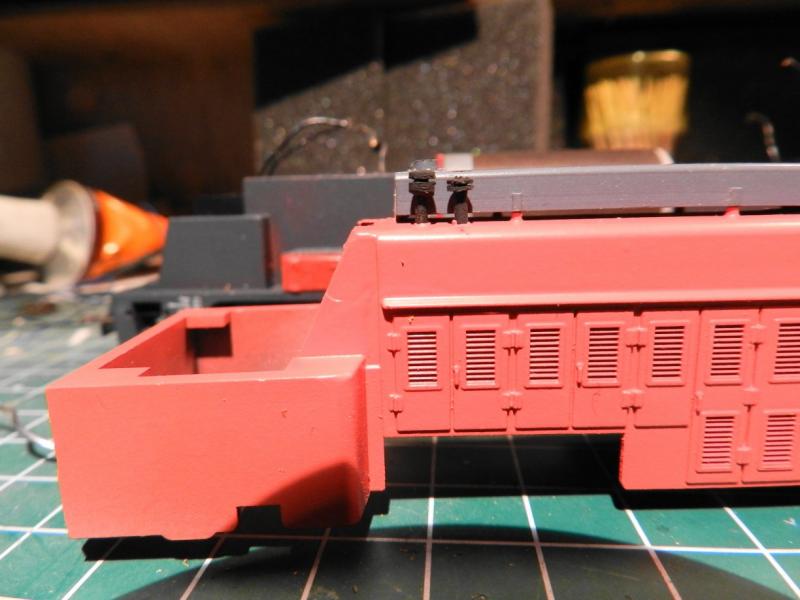

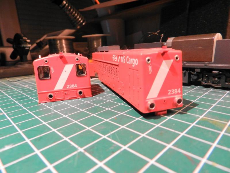

Mooie dag en de Phildie lak is ook binnen, tijd dus voor een update.
Eerst de kap maar eens in het rood gezet. En ik moet het ruiterlijk toegeven..............Phildie is een geweldige lak om te spuiten (y).
Dan een lekker pruitswerkje, de transfers.
En dan in de blanke lak. Inderdaad, zo droog (y). Twee uur later kunnen we al weer verder.

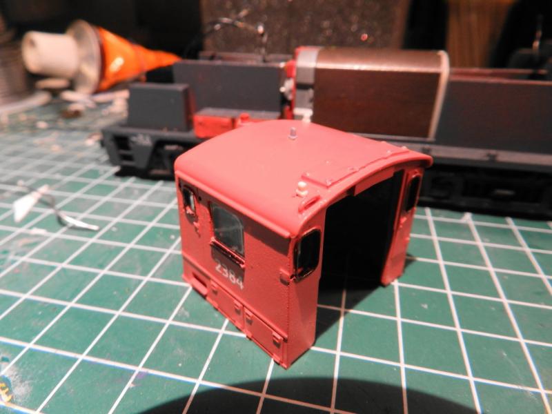

Effe de demper erop, zodat ik de zwart gemaakte kachelpijpen op de juiste hoogte kan vastzetten.
Gaatjes gemaakt voor de piko antennes aan de buitenkanten.
En een midden op het dak, voor de roco antenne. Zo heb je toch nog iets verschil in vorm ;).
Ook de gekregen zwaailichten iets korter gevijld en geplaatst.
Wordt vervolgt ;).
