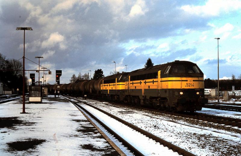

Dat moet jezelf maar bepalen Ruud.
Foto: M Schoubben
http://flickrhivemind.net/Tags/nohab,sncb/Interesting
Mvh Steef

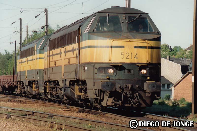

@Steef: dat lijkt geel niet? Maar dat is ook de latere uitvoering van de 5200. Deze heeft géén derde frontlicht en wel al de losse sluitlichten  ;)
Dit is mijn versie http://www.flickr.com/photos/36081480@N08/3533246678/in/photostream plaatje geleend op flickr.
« Laatst bewerkt op: 19 June 2012, 21:22:35 door ruudns »

Dit is de verbouwde 5200 met 'vlottende cabine'.
Van de oorspronkelijke reeks 52 zijn er wel met derde frontsein geweest voor de dienst op Duitsland zag ik. Ik denk niet dat ze zich in Nederland hebben vertoond, maar een kniesppr die daar op let.

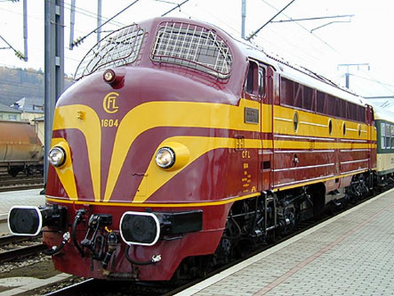

foto van Petange
Dit is de CFL1604 dus 3 brandende koplampen vooruit, achteraan 2 rode, bij omkering enkel 2 rode brandend houden , geen derde licht laten meebranden. Bovenste licht kon in binnenland steeds uitgedaan worden maar of dit echt verplicht was weet ik ook niet.
(dit model gaat gemaakt worden volgens foto, dus met ruitbescherming) Donormodellen komen normaal eind deze maand binnen de CFL1601 en de 1603.
Steef, dat zijn "vlottende cabines" op jou foto en hoe lelijk kunnen ze een bolle neus verkrachten?
Eric. :)

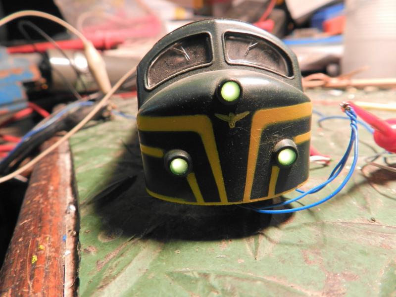

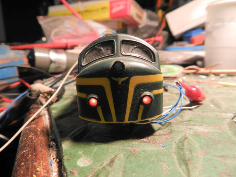

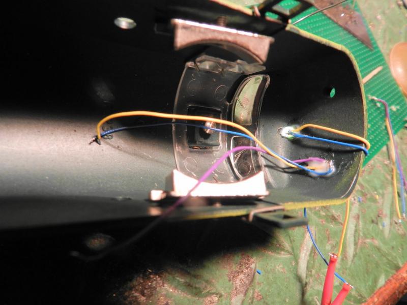

Verder met het digitaliseren van de NMBS 5200. Alvast begonnen met de aanpassing van de verlichting.
Eerst de draaistellen en de lichtgeleiders met lampjes eruit.

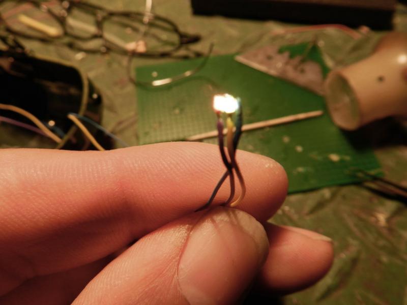

Dan 6 smd leds 0603 warmwit en 4 smd leds 0603 rood. Vier setjes gesoldeerd van één rode en één warmwitte led met gezamenlijke anode (blauwe draad) en twee setjes met alleen één warmwitte led voor het middelste frontlicht.
Op een foto is de kleur van een rode led altijd moeilijk te zien, maar geloof me hij brand toch echt rood (links) naast de warmwitte led (rechts).
Enkele setjes reeds vast gezet met Kristal Klear.
En de andere cabine is al klaar.
Nu alles laten drogen en dan morgen de lampunits verder vanaf de voorkant vullen met KK.

Vandaag de lampunits verder gevuld met KK. Het is nog niet droog en helemaal helder, maar hier is alvast het resultaat.
De frontlichten.
De sluitlichten.
Vragen en commentaar zijn altijd welkom ;).
