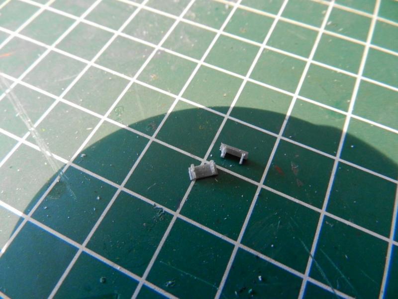

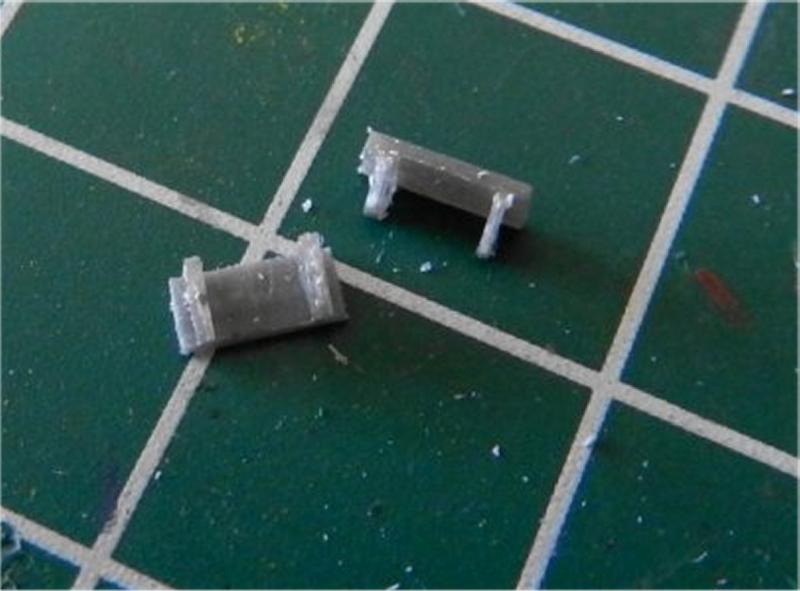

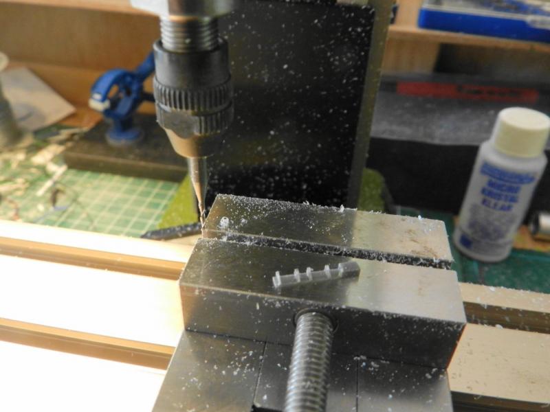

Mooi weertje vandaag, tijd voor een hobby uurtje en dus weer eens verder met de ombouw van de 2384.
De trapjes aan de accubakken moesten nog worden gemaakt. Aangezien een stripje styreen met driehoekjes door mij niet te plakken waren
, maar eens een stukje vierkant profiel in de nieuwe freesmachine gezet. Niet verkeerd dacht ik, voor een eerste freespoging
Daarna de twee trapjes los gesneden.....
..... en maar iets groter voor degene die het net zo moeilijk ziet als ik zelf.
Vervolgens een drupje secondenlijm en ze zitten op hun plek.
wordt vervolgt

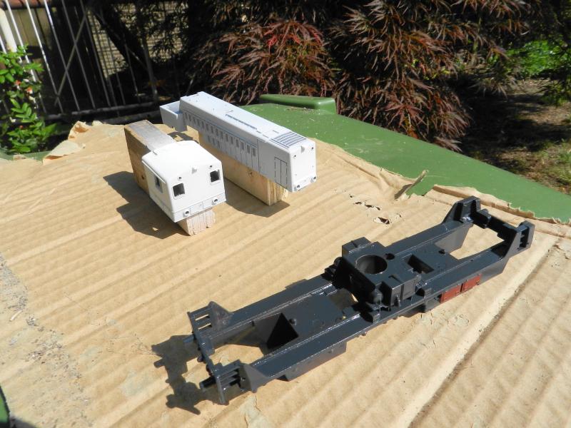

....en omdat het zo'n lekker weer is, de kliko als spuitcabine omgetoverd.
Chassis in het grijs gespoten en de huif en cabine in de primer gezet.
wordt vervolgt

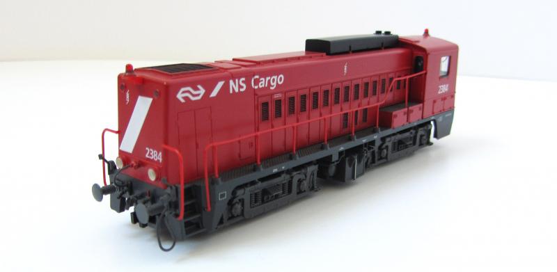

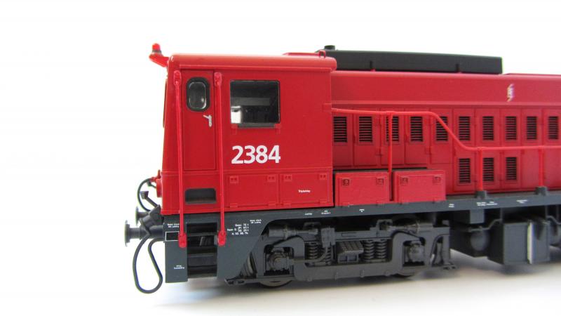

Toevallig gedacht aan de handrails aan de cabine te verlengen?
Deze lopen in het 1:1 voorbeeld door tot aan het dak.
http://www.verganezeeuwseglorie.nl/rollend_materieel/ns/fotos/nslok2384-2.jpg
Bij de roco zijn deze te kort.
http://mchminiatuurnieuws.punt.nl/_files/2009-10-08/roco-2299-1.JPG
Mvg jamie diks

Berichten: 6525
Re: BNLS-Werkspoor - Roco 2200 dummy ombouwen tot 2384
Reactie #57 Gepost op:
19 May 2014, 08:15:07 »
Wel aan gedacht, maar ik twijfel nog om dat uit te voeren omdat ik wel de handrail kan buigen, maar niet de vlakke montageplaten kan maken. De voorste handrails kan je net iets aanpassen, met als compromie dat hij dan wel iets scheef komt te staan
. Ik zal er eens over na denken.

Berichten: 1445
Reactie #58 Gepost op:
19 May 2014, 10:49:18 »

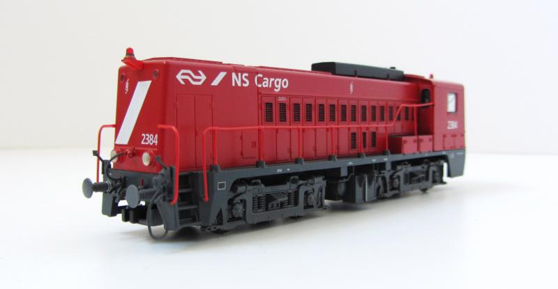

Wat ik heb gedaan is de plastic montageplaten afgesneden en terug in de onderste gaten gezet.
Van de bovenste gaten de maat opmeten en weer hoger terugboren net onder de dakrand.
Dan de middelste gaten die dichtmoeten worden dichtplamuren van binnen naar buiten.
stap 2 is het met een handboortje uitboren daar waar de plastic handrails is afgesneden.
Stap 3 is stukje ijzerdraad buigen en insteken en aan de binnenzijde als extra een klein druppie secondenlijm.
Dat is alles
P.s dit heb ik gedaan nadat ik ooit deze foto op dit forum zag.
https://images.beneluxspoor.net/bnls/Roco2204.jpg
P.s dit is ook een mooi draadje over het hekwerk.
http://forum.beneluxspoor.net/index.php/topic,837.0.html
Mvg jamie
Laatst bewerkt op: 19 May 2014, 10:53:10 door Jamie

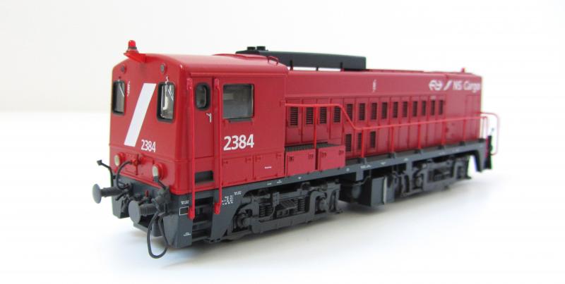

Thowra
Berichten: 2582
Reactie #59 Gepost op:
19 May 2014, 11:51:18 »
Ruud hij knapt er anders wel van op hoor!
Het kost even wat pijn en moeite de zogenaamde plastic 'montageplaatjes' uit te boren. Het voordeel is dat je het stukje handrail los in de voorgeboorde gaatjes kan duwen. Zodat je de kap gewoon van het frame kan los nemen. Omdat ik een arsenaal aan Roco Ns2200/2300'n in bezit heb, heb ik gebruik gemaakt van de nikkel/zilveren stalen 'montageplaatjes', die je in de handrails-setje voor de Ns2200 kan vinden. Hier zitten ruim voldoende plaatjes in om enkele loks van te voorzien. Op de beurs in Houten te koop. Dan dien je wel het bovenste gaatje dicht te plamuren, na het verlijmen.
Deze 'plaatjes' heb ik enkel boven het deurtje zo uitgevoerd. De onderste hebben een andere maat en heb ik de plastic Roco (uitgeboorde) 'plaatjes' voor gebruikt. Op de foto die Jamie laat zien van mijn Ns2204 zijn de plastic Roco 'plaatjes' gebruikt. En voor de rode 2384 die uit dat setje (zie afbeeldingen). Wat ook realistisch overkomt is om de roosters op de huif in te washen met een matte zwarte verf. Humbrol 'Black Wash' is hiervoor goed bruikbaar. Of zelf Humbrol matt 33 flink verdunnen met wasbenzine en met een klein kwastje laten uitvloeien op de roosters. Ohja, en vergeet de dakhandgreep niet en de zwaailichtjes in te korten. Succes!
