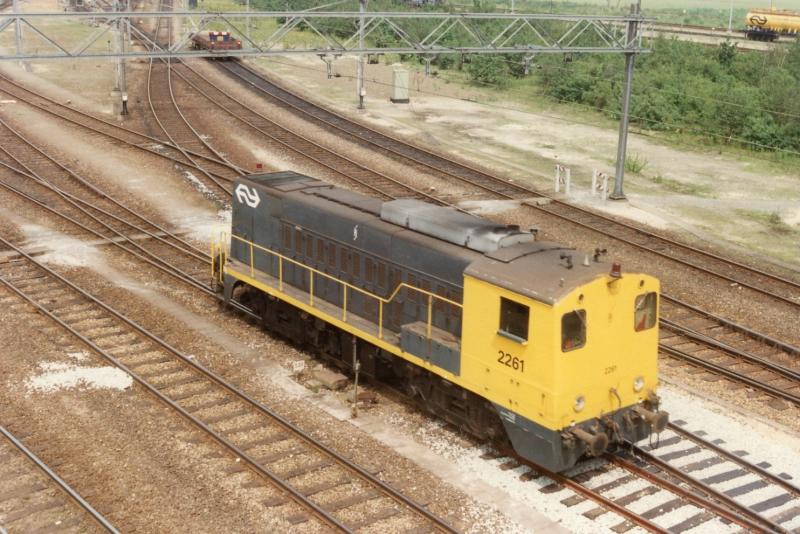

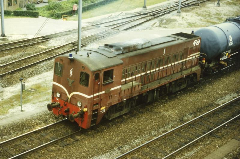

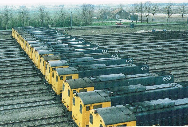

Deetrein
  • Berichten: 1691
Re: BNLS-Werkspoor - Roco 2200 dummy ombouwen tot 2384
« Reactie #33 Gepost op: 25 April 2014, 13:38:59 »
Hoi Ruud,
ik zag mijn plaatje van de 2269 van boven en heb nog even verder gezocht:
2x de 2261 op de Kijfhoek: bruin in 1984 en geel/grijs in 1990.
misschien helpen ze je nog.
mvg, Erich

Alleen als je goed kijkt zie je dat er op u foto's op de cabinedaken de "Carnavaltoeters" of "Voetbaltoeters" met gasfles  zitten ;D (is dus een grapje deze benaming)
Volgens mij is dat alleen maar in het begin geweest?
Van de gele 2261 zitten de telerail antennes die telkens boven het linker raam zitten (lok van voren gezien) op de juiste plek,en naar mijn weten hadden in de jaren 1990-2003 alle overgebleven 2200en dit nog steeds zo.

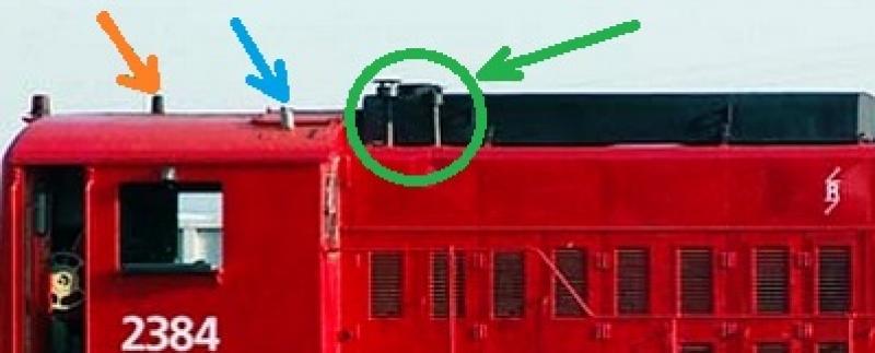

Ik kan alleen die middelste antenne op het dak (oranje pijl) van de rode 2384 nog niet zo goed thuisbrengen waar die precies zit en voor diende? (Ik dacht aan de antenne voor het Radio ontvangst om de lok op afstand te kunnen besturen?)
De andere twee antennes (blauwe pijl) zijn 100% zeker de telerail antennes die boven de linker ramen op het dak zitten (boven bedieningsplek machinist)

@Erich:  (y), de 2261 lijkt een andere antenne te hebben dan de 2384, boven het linker zijraam.
@Jamie: twee telerails antennes? Links boven het zijraam? Bij de 2384 lijkt er één te zitten, maar dat is slecht te zien.
Het "ding" bij de oranje pijl zit op de 2269 foto die Erich liet zien ook. En dat is ook een radiolok, dus dat kan inderdaad heel goed de antenne van de besturing zijn.
Heeft iemand van beide type antennes misschien een close-up foto?

Wat opvalt is dat de Radiolokken in het midden van het cabinedak nog een extra antenne hebben,en wat tedo zegt een kortere rode zwaailamp.
En zie ik nu ook een donkerder kleur dak bij de radiolokken ??????,achja met je rode versie heb je daar toch geen last van ;D

@Jamie: alsik er een stuk uit uitvergroot, lijkt het wel of er naast de rechtopstaande "vin" of "buis" vorm van de telerail ook nog een rond plat dekseltje zit.
Zijn dat de twee telerail antennes?
Ik kan alleen nog steeds niet ontdekken wat de juiste vorm ervan is.
