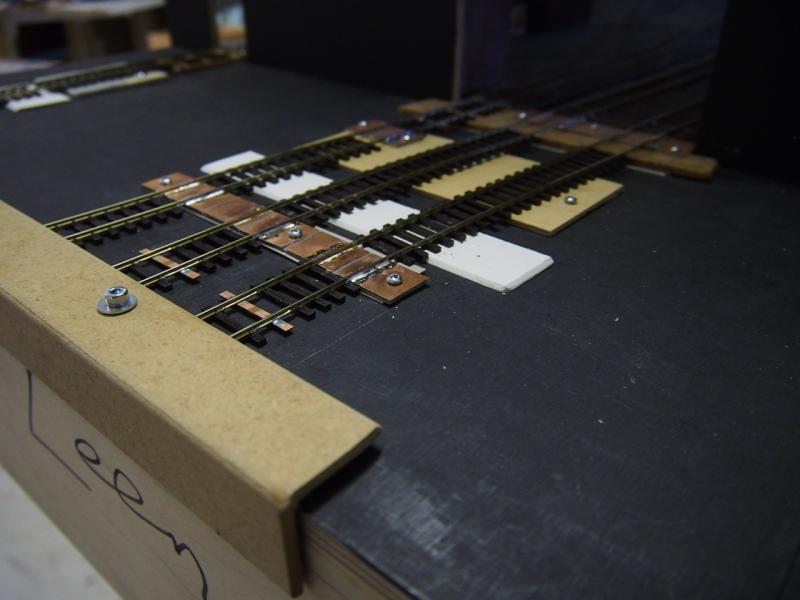

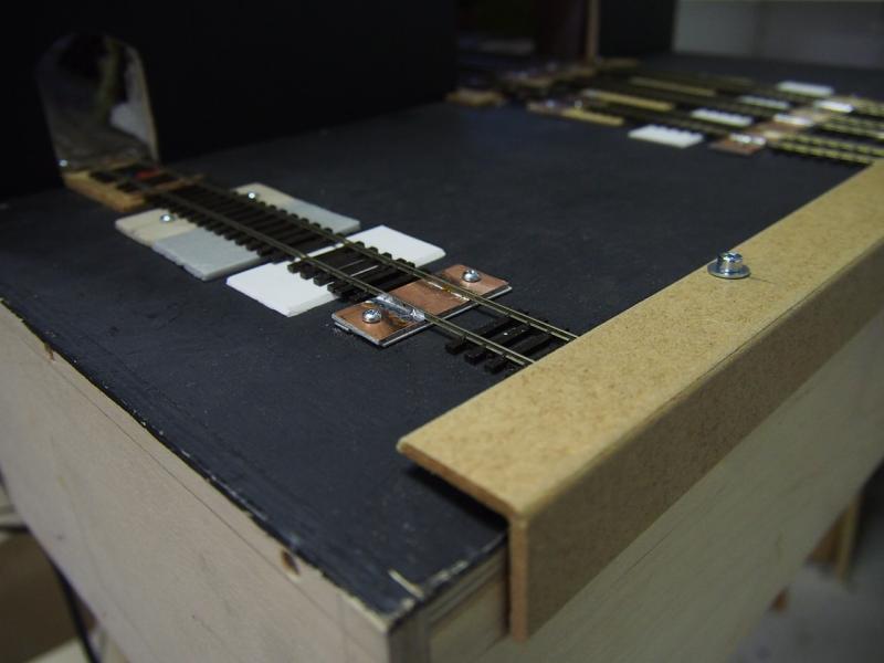

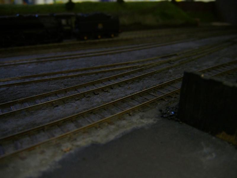

Vanavond verder gegaan met de BB's:
Eerst even een foto van de bak met de 9F daarnet toen ik wegging:
De ene BB. Het spoor komt scheef en 4 à 5 mm hoog aan vanwege het ballastbed en een plaat aluminium, en gaat dan naar de juiste maat van 16,6mm op zeeniveau :
Nu waar het eigenlijk om gaat. De megabiels zit bij ons op 8 à 10 cm achter de bakovergang.

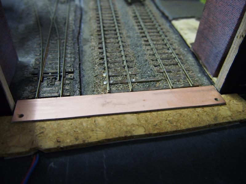

Op ca. 4 cm zit een extra bielzenlasje. Is dat nodig? Nee, maar wel handig. Dat zit behoorlijk strak om de rail en daarmee stuur je de rail exact naar de plek waar je wil dat hij uitkomt: 16,6mm vanaf de voorkant. Op de bakovergang zit er nogmaals een bielzenlasje waarmee je met het spoor van je buurman koppelt. De metalen lasjes schuif je bij het transport terug over de rail en dan schroef je er bijv. een hoeklat op:

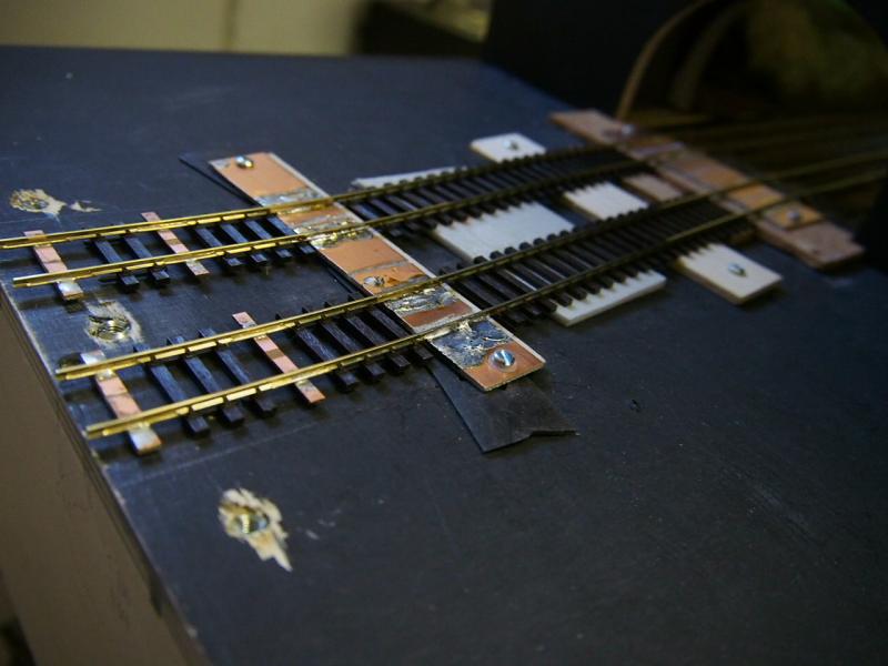

De megabiels ziet er op het landschap niet erg chique uit, maar op de BB geeft dat niet. Als je dat heel netjes "onzichtbaar" wilt doen zou het ook met een paar gewone PCB bielzen kunnen, als ze maar stevig verankerd worden met bijv. lijm en/of spijkertjes. Dus ongeveer zo:
De volgende keer ga ik ook die verbinding met een bielzenlasje maken i.p.v. met een megabiels zoals het nu ongeveer zit:
Er zit nu een klein hoogteverschil in deze overgang en met het bielzenlasje heb je dat niet.

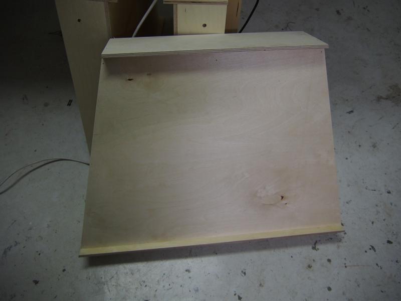

Vanmiddag bezig geweest om de bak in orde te maken voor zowel de BMB als de BNLS forumbaan.
Ik heb 4 M3 rampamoeren in de BB geschroefd om daarmee een afneembaar stuk triplex op de BB te kunnen schroeven met rails erop.
Er komen 2 stukken triplex, nl. een met code 75 voor de BMB en een met code 100 voor de BNLS Forumbaan.
Gelijk van de gelegenheid gebruik gemaakt om de bakovergang tussen landschap en BB naar de laatste nieuwe inzichten aan te passen.

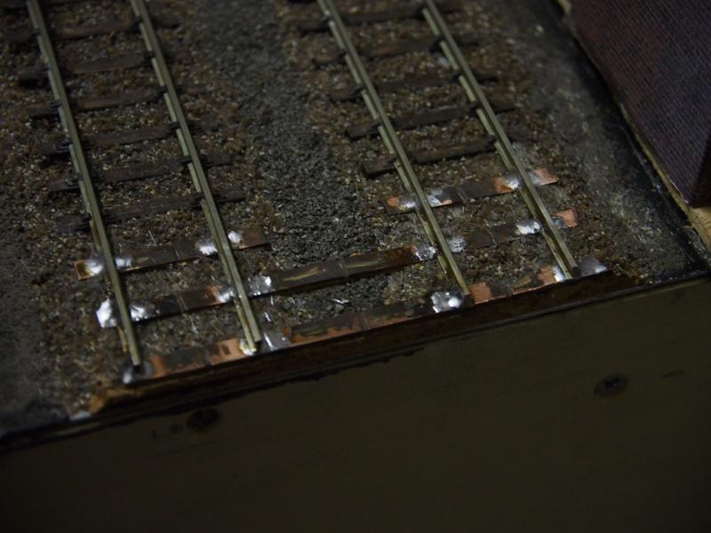

Drie foto's hierboven, die met de gesoldeerde bielzen zie je het spooruiteinde van het landschap, dat uitgelijnd moet worden met het spoor op de maagdelijke megabiels van de BB op de foto daaronder.
Dat was allemaal gemaakt, maar dat heb ik nu allemaal gesloopt, omdat ik allemaal overgangen ga maken met bielzenlasjes.
Dat is een stuk eenvoudiger en zorgt foolproof voor een 100% smooth overgang, zonder dat er iets uitgelijnd hoeft te worden.
Leen.

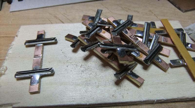

Hiervoor heb ik bij Hattons een setje met 4 Peco SL-113 overgangsrails besteld om soepel van code 100 naar 75 te gaan:
http://www.ehattons.com/56889/Peco_Products_SL_113_Transition_track_for_converting_code_75_to_100_for_OO_HO_gauge_Pack_of_4/StockDetail.aspx
Ik verwacht dat die morgen aankomen, dan kan ik er gelijk mee verder.
Vandaag heb ik 12 bielzenlasjes voor code 100 gemaakt, in ieder geval genoeg voor de nieuwe bakovergangen:
Ook op de overgang naar de BB komen ze nu te liggen. De bedoeling is om ze netjes te verven zodat ze niet opvallen.
