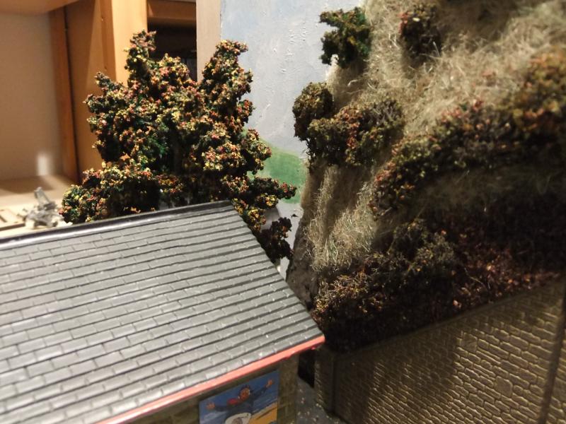

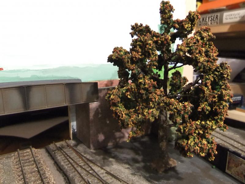

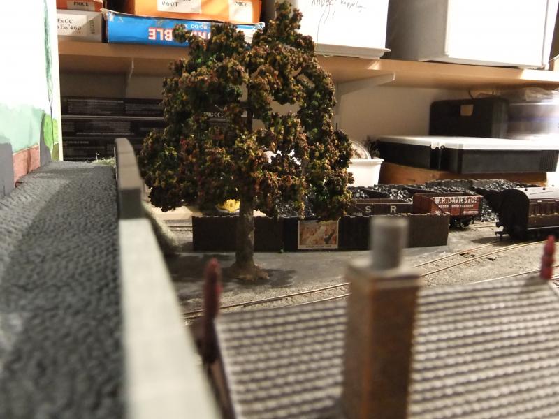

Wat me niet bevalt is o.a. dat je eigenlijk met zijn tweeën moet zijn om het dak erop te krijgen. Daarom heb ik nu de gaten van de zijschotten naar boven toe uitgezaagd, zodat het met de bouten gemonteerde dak er zo in valt. Natuurlijk had ik bij de constructie de zijplaat in eerste instantie helemaal naar voren, vandaar die rare dubbele gaten:
Wat me ook niet bevalt zijn de veel te donkere bomen. WeHonest van Ebay levert ze maar in één kleur en ze waren te lichtgroen naar mijn zin. Het leek voorjaar i.p.v. de herfst die ik probeer uit te beelden. En om ze snel wat donkerder te krijgen heb ik een tijdje geleden een spuitbus gekocht, maar gòòòmpie
, toen werden ze bijna blauw. Inmiddels zit er al bijna een hele tube acrylverf in, maar ze zijn nog steeds niet goed, en dat blauwe blijf je maar zien.
Dus ben ik vanmiddag om ze nog een beetje te redden maar weer een tijdje met verf aan het kliederen geweest, het was er mooi weer voor, dat wel.
Dit is het resultaat, hier sta ik op de brug te kijken naar wat er allemaal gebeurt in Butlin's Holiday Camp
Hier kijk je naar de brug:
Dit is de andere boom, die achter de goods shed staat:
Het blauw is nu aardig gecamoufleerd en ze lijken nu aardig op herfstbomen. Dat glimmende dak van de goods shed moet ook nog een keer aangepakt worden, er moet mos en vogelpoep op.
Er moet ook nog meer groen op de goods yard komen. Op dit moment staat er nergens een grassprietje, dat kan natuurlijk niet. De greppel naast de hoofdbaan moet ook vorm krijgen en een klein beetje glimmen. Ik heb er al wat Johnsons Klear opgesmeerd, maar ik denk te weinig.
Nog zàt te doen.

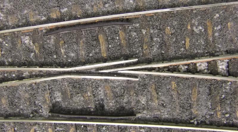

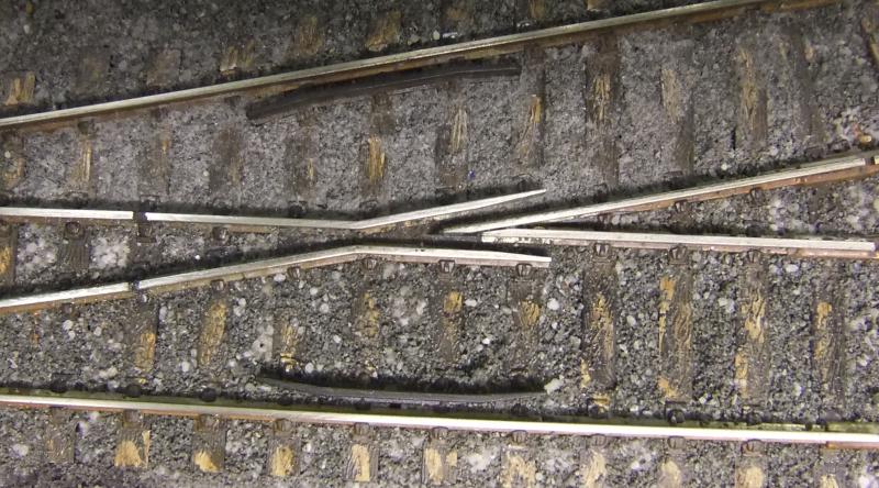

Het hierboven vermelde "gat", waar het wiel van de Sentinel in duikt heb ik nog eens wat verder onderzocht. het lijkt erop, dat hij dat bij wissel 3 erger doet dan bij wissel 1 en 2.
Dus eerst maar eens foto's gemaakt om te vergelijken:
Wissel 1:
Wissel 2:
Wissel 3, hier gebeurde het het vaakst:
Als je rekent dat je lok vanaf links komt en hij neemt dan het bovenste spoor, dan zie je dat bij wissel 3 de afstand van de "kniek", waar het rechter wiel van de rail afgaat, tot aan de rechter rail van het bovenste spoor iets groter is dan bij wissel 1 en 2. Het smalle Ultrascale wiel duikt daar iets dieper het gat in. Alle 3 de wissels zijn Peco electrofrog medium radius points van hetzelfde type.
Nou ja, er zijn ergere dingen op de wereld.
Leen.

Tsja, hoe dat op te lossen. Het scheelt idd niet veel, maar wel voldoende denk ik. Ik denk dat je dan er niet aan ontkomt om je wissel te vervangen.
Gr.

wat mij opvalt is dat wissel 1 en 2 een isolatiepunt hebben voor het hartstuk en wissel 3 niet... Wissel 1 en 2 zijn nieuwer en "DCC proof" volgens Peco.. De oudere versies konden storing geven.... Misschien het proberen waard om wissel 3 ook door een nieuwe versie te vervangen...

Wissel 1 en 2 zijn van het oudere niet DCC-ready type en daarbij heb ik zelf o.a. de isolatiespleet in de railstaven moeten zagen om ze geschikt voor DCC te maken. Ik heb deze spleten bovendien een beetje opgevuld met UHU.
Wissel 3 is van het nieuwere DCC-ready type en daarvan ligt de isolatiespleet iets verderop links net buiten de foto.
Als je op de foto's goed naar de frogs kijkt, dan zie je dat ze niet alle drie 100% identiek zijn, er is ook hier sprake van toleranties. Bij wissel 3 zou ik met een wiel van 3mm breed minder diep "duiken"dan bij wissel 2. Het smallere fijnere wiel van Ultrascale duikt daarentegen bij wissel 3 weer ietsje dieper. De L&Y pug heeft wat plompere wielen en die duikt er nauwelijks in.
Ik heb gisteravond na het posten nog een aantal keer over het wissel gereden en ondanks het duikje bleef hij het nu (dat is: na het schoonmaken van het plekje waar hij stopte) gewoon doen. Dus daarna nog een likje ATF erop gedaan en flink uitgereden en vanavond nog maar eens proberen.
Het stoppen is nu niet echt een probleem meer, maar ik heb er wel het volgende van geleerd over onze Peco code 75 (en waarschijnlijk ook code 100) wissels :
1) De plastic isolatie gap kan iets boven de rails uitsteken, dus bril +5 opzetten en afsteken met een beiteltje en/of afvijlen.
2) Bij het scharnierpunt van de schakelrail zijn de rails wel eens niet helemaal 100% vlak. Denk daarbij niet alleen aan de bovenkant, maar ook aan de binnenkant van de railstaaf waar het wiel langsloopt. Glad vijlen dus met een zo fijn mogelijk vijltje.
3) De schakelrail zelf is een dubbel gevouwen plaatje. Op het punt waar het dubbele railgedeelte overgaat in het enkele, dus waar hij smaller wordt, daar moet je even met de vijl langs om die vouw mooi egaal te maken met de boven- en binnenkant van de rail. Ook daar wil wel eens een hobbeltje zitten.
4) Op de plek waar de schakelrail tegen de stock rail aankomt ook even met de fijne vijl zorgen dat de overgang van de boven- en binnenkant op die plek lekker smooth (spreek uit: smoot) verloopt. Ook daar wil wel eens een klein hobbeltje voorkomen.
5) Het gat bij de frog. Als al je materiaal dezelfde flenshoogte heeft, dan kun je dat gat mooi opvullen. Het gat is dermate klein, dat het bij een electrofrog wissel alleen bij materieel met kleine wielen en met de stroomopname van 1 of 2 assen bij stapvoets rijden voor problemen kan zorgen. Bij goed schoonhouden is het niet zo'n groot probleem.
Dit zijn de plekken waar mijn 2-assertjes het in Rijswijk af en toe lieten afweten. Een dag of zo vóór Houten poets ik de hele boel weer schoon om problemen voor te zijn. Door het gebruik van ATF (N.B. alleen op het rangeerterrein) verwacht ik dat het hardnekkige vuil wat er nog zat losgekomen is en ook, dat het aardig los op de railstaven ligt.
