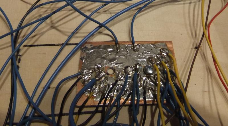

Zo, de boel zit alweer vastgesoldeerd:
en geen kortsluiting deze keer.
Zo eenvoudig had het dus kunnen zijn.
Nu nog even de wissel en het stuk rail vastplakken, dan kan dat mooi vannacht drogen.
Ik heb altijd een aversie tegen het kliederen met lijm - vroeger geen kleuterschool gehad - ik zou het 10 x liever schroeven, maar ja, dat is natuurlijk geen potje.
Dus gewoon maar plakken met de boekbinderslijm, het is gelukkig wel erg prettig spul om los te halen, want het blijft een soort soepel. Eigenlijk had ik hier de rails met acrylaatkit willen vastleggen, maar gezien het korte tijdsbestek waarin ik terecht kwam dacht ik dat het misschien maar beter was om voor 100% beproefde zekerheid te gaan en het met lijm te doen.

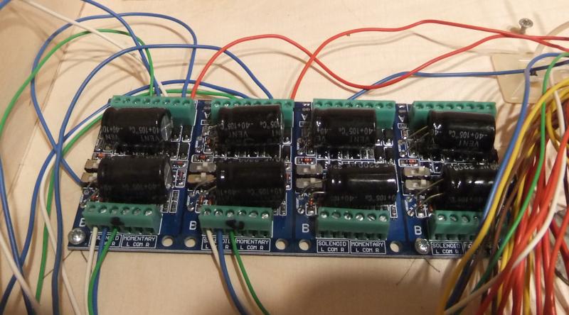

Met dit:
Dat is een decoder met CDU's (Capacitor Discharge Unit).

Via welk signaal wordt de decoder aangestuurd?
Als je dat via het algemene dcc-signaal wilt doen, zal er een set afsprajen gemaakt moeten worden om te voorkomen dat er op een beurs meerdere inbrengen zijn met decoders met dezelfde adressen.
In het stuk over de dcc aansturing zijn wisseldecoders nadrukkelijk uitgesloten.

De adressen voor DCC staan nu op 1 t/m 4. Overigens heb ik weinig trek om steeds op mijn muis naar die wissels te moeten zoeken. Er is ook nog zo'n rood kastje van Roco waarmee dat volgens mij sneller kan. Ik vind het wel leuk om te weten hoe dat allemaal kan werken, en misschien kan jij me daar een beetje mee helpen om dat uit te zoeken.
Overigens kan de decoder desgewenst ook gewoon met een schakelaar aangestuurd worden, want er zitten ook nog 3 contactpunten op voor een momentary wisselschakelaar, dus ik denk erover om er zo'n rood-met-groene-knoppen schakelaar van Märklin aan vast te maken.
De decodervoeding zit nu met 2 x 2 draden op de rijspanning aangesloten, maar eventueel kan ik hem gewoon op een aparte DC voeding zetten. Ik zal er een meenemen.

De DCD-ADS8 (41 pond) is blijkbaar niet hetzelfde als de DCD-ADS8FX (56 pond). Er is een prijsverschil van 15 pond en de FX is bedoeld voor de Cobalt wisselmotoren. Dat staat tenminste in de advertentie van Hattons.
De DCD-ADS8 die ik heb is bedoeld voor het type wisselmotoren met relais zoals de Peco, Seep etc. en kost 41 pond. Het is in feite 4 x de DCD-ADS2 (14 pond) aan elkaar vast. Doordat deze decoder gebruik maakt van een aparte CDU (Capacitor Discharge Unit) voor elke aansluiting is het geen enkel probleem om de Seeps om te krijgen, ondanks dat ze een zeer hoge stroom vragen.
Je kan hem gewoon laten werken door hem op het DCC railsignaal aan te sluiten en je kan hem met je muis aansturen en ik zou niet weten waarom de elink hem niet zou kunnen aansturen. Wat je doet is op de decoder even het leerschakelaartje omzetten, dan even 1 x je wissel schakelen met het juiste adres, en dan doet-ie het daarna gewoon. Ik had de decoder gisteren met de Lenz ingesteld op adres 1 t/m 4, maar dat kon ik vanmiddag met de Multimuis mooi weer even overdoen, want in eerste instantie gebeurde er niets. Na het instellen en het terugzetten van het schakelaartje werkte het gewoon. Op de decoder zitten ook 3 aansluitpunten voor een handschakelaartje, en dat kun je gewoon naast je muis gebruiken, m.a.w. je drukt op het knopje van je Märklin schakelpaneeltje en het wissel gaat om. Daarna kun je het gewoon weer met de muis doen.
Alleen als ik nu vergeet om een wissel om te zetten en ik kom met mijn lok op de frog, dan krijg ik kortsluiting en dan valt het hele circus stil. Daarom ga ik nu de decoder op een aparte 12V DC voeding zetten i.p.v. op het digitale signaal van de hele baan. Ik moet dit nog uitproberen, maar volgens de heel summiere gebruiksaanwijzing van de Cobalt zou het moeten kunnen. Ja, van deze decoder vind je nergens een manual, alleen op die van de Cobalt:
