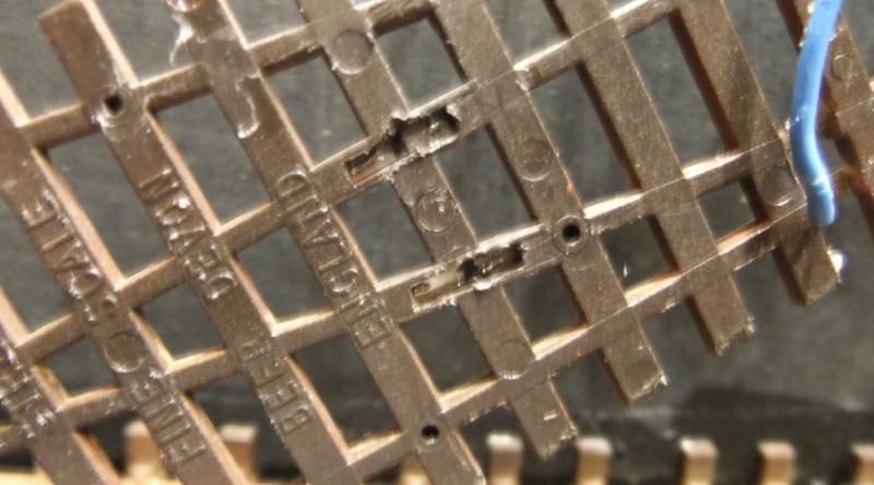

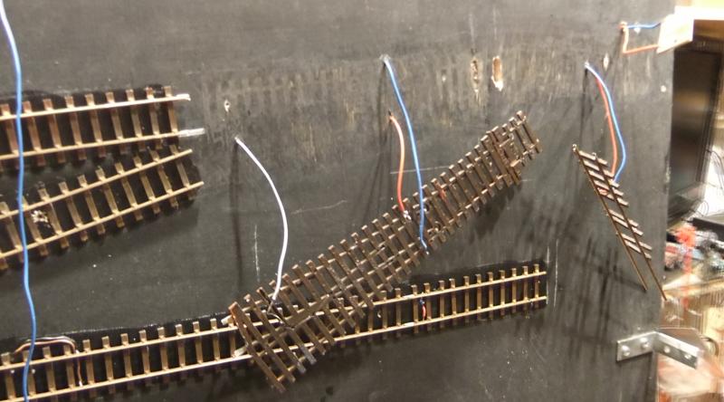

Vorige week gauw de laatste rails op de bak gelegd voordat ik een week lang andere bezigheden had. Nu vanmiddag eindelijk alles aangesloten en zelfs de DCC Concepts wisseldecoder geprogrammeerd - piece of cake - en aangesloten. Ja, deze kun je ook nog met een gewone schakelaar schakelen, dus dat ga ik ook nog aansluiten.
Prrrrrrrrrrrroefdraaien dus, en ja hoor, hoera!!
KORTSLUITING in de bak.
Stom dat ik niet eerder gemeten heb, maar ja, ik bouw een netwerk altijd in één keer goed.
Nou, deze keer niet dus:
1) Bij de eerste wissel zaten de rode en de zwarte draad omgekeerd aangesloten.
2) Bij de tweede wissel was ik vergeten om de geïsoleerde en de gewone raillas op het afgaande spoor om te ruilen, terwijl ik het wel 6 keer gezien had. Dat doe ik zo wel.....
3) Bij de vierde en laatste wissel was ik tijdens het ombouwen voor DCC vergeten het bruggetje los te halen, terwijl ik er zelfs nog naar keek toen ik de draden vastsoldeerde. Dat doe ik zo wel.....
Stom, stom, stom.
Het resultaat (de lijmresten zijn al opgeruimd):
Weer opnieuw beginnen dus.
En het bruggetje is nu echt afgeknipt, dit is het bewijs:
Zo meteen de boel weer vastplakken en vast solderen, gelukkig was het alleen deze wissel en een stukje van 15 cm rail wat ik los moest halen. Met de haardroger liet de boekbinderslijm vlot los als je er voorzichtig een plamuurmes achter steekt.
Om de kortsluiting te vinden heb ik een stuk of 15 draden weer los gesoldeerd en om de 5 draden gemeten of ik hem nu te pakken had. Het vast solderen gaat gelukkig heel erg snel (als ik tenminste geen draden over het hoofd zie).
Ben benieuwd wat de volgende hobbel zal zijn.
Leen.
