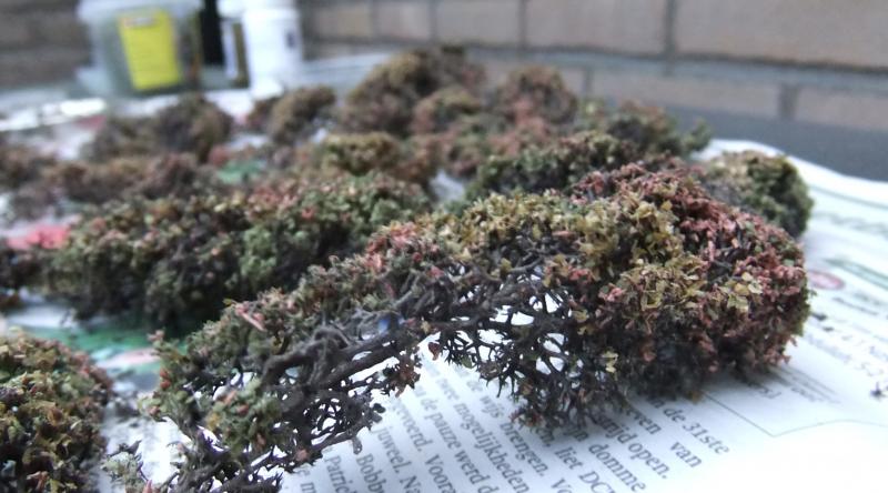

Vandaag kon ik niet verder met het geklieder op de yard vanwege schilderwerkzaamheden aan de achtergrond door René. Dus heb ik het talud mee naar huis genomen en heb daar wat gras op geplakt van een grasmat die ik nog had. Ik heb er ook nog een paar kleine bosjes op geplakt.

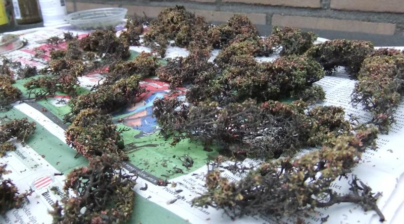

Daarna ben ik met mijn IJslands mos aan de gang gegaan, want ik heb gewoon wat struiken nodig. Na de operatie met spuitlijm en gebladerte zag ik er zelf ook bijna als een bosje uit. Maar het resultaat vind ik nu eens een keer meevallen:
En iets dichterbij:
Het enige is, dat het mos heel bros wordt als het weer opgedroogd is. Daarom ga ik proberen om voor de toekomst het spul met glycerine wat zachter te krijgen.
