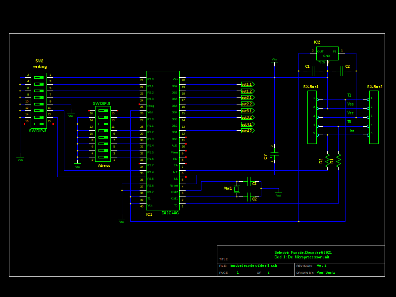

« Reactie #240 Gepost op: 03 August 2015, 23:20:29 »

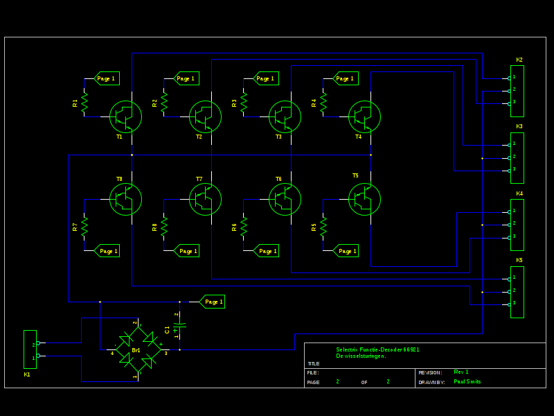

Hoi Timo
Bedankt voor je input.
Voor zo ver ik het heb kunnen zien, zit er geen verbinding tussen de Gnd van de  SX-bus en de Gnd van de outputs 3 t/m 14, ik zal er nog eens naar kijken.
In het schema is de Gnd door gezet naar de outputs 3 t/m 13.
Word nog verder uitgezocht.
Mvg Paul :)

Re: Arduino analoge(!) modelbaan sturing
« Reactie #241 Gepost op: 04 August 2015, 14:06:12 »
Ik denk dat je je schema nog eens moet nakijken. Nu zit de +5V (VCC) aan de emitters van alle transistoren. Deze krijg je zo nooit open.
Bovendien zitten de ontkoppelcondensatoren heel ongebruikelijk aan de +5V (VCC).
« Reactie #242 Gepost op: 04 August 2015, 17:26:48 »
Gerard, je kijkt fout  ;) Links boven loopt de lijn van alle emitters naar P26 en P17 maar niet niet aan Vcc (loopt er alleen over heen). Nu moet ik ook zeggen, het is ook lastig te zien. Dat is de reden dat er voor de GND lijn (en vaak ook voor andere power lijnen) alleen gebruik gemaakt van symbolen zodat je niet alle GND lijnen hoeft te tekenen.
@Paul, door Gerards aanwijzing heb ik wel een fout gezien. De hele reden dat jij denk dat ze gescheiden zijn van elkaar.  :P Het lijkt me sterk dat alle emitters van de transistors alleen naar P26 en P27 lopen. Ik durf te wedden dat ze namelijk gewoon aan GND liggen. Dit wordt extra versterkt door het feit dat de ontkoppelcondensatoren van het kirstal ook met deze lijn verbonden zijn. Deze zitten eigenlijk altijd naar GND. Dus ik zou het nog eens doormeten  ;D
Timo

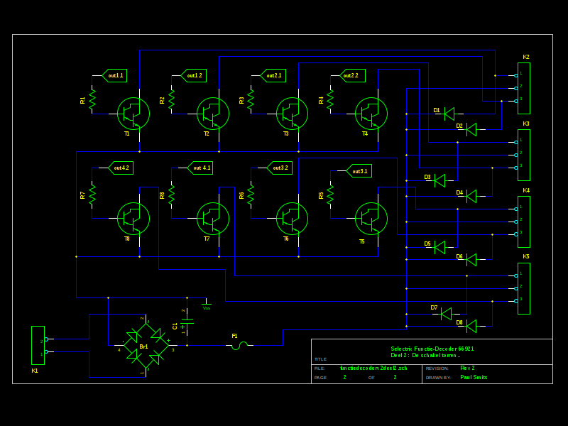

« Reactie #243 Gepost op: 04 August 2015, 23:56:30 »
Hoi volgers,
@Timo, Gerard
Timo
 Je hebt helemaal gelijk  ::) ,de gnd van de sx-bus en de output zijn met elkaar verbonden :P :-\ (tiny koperbaan)
Ik heb het schema in tweeën gedeeld voor de overzichtelijkheid, ik ben nog bezig met het processor gedeelte, de output gedeelte is wel klaar.
Schema : Selectrix funktie-decoder 66821 deel 2
De Blus diodes heb ik nog niet erbij getekend, volgende revisie.
Mvg Paul Smits
Üdvözlet Paul Smits.
bouw draadje "Laubenstein"
« Reactie #244 Gepost op: 05 August 2015, 00:17:47 »
Hehe  ;D Ik zou alleen even de labels aanpassen. Nu hebben alle torren het label "Page 1" en dat zal gelezen worden als dat al die pinnen aan elkaar zitten (zowel door mensen als de software). Beter is dus hier nuttige namen voor te pakken (iets als OUT1_1, OUT1_2, OUT2_1 enz). Zelfde voor GND maar daarvoor gok ik dat de software al een standaard label heeft (met mooi het GND symbool ;) ). En veel mensen (ik ook) hebben de voorkeur om de GND lijnen zoveel mogelijk omlaag te tekenen. Iets dat de onderste rij torren nu niet heeft. Maakt het namelijk erg makkelijk om het schema te lezen (samen met GND symbool).
Waar zit je nog mee voor uC deel? Weet niet wat de rest van de DIP-switches doen maar gok dat deze ook gewoon naar de uC lopen.
Timo
« Reactie #245 Gepost op: 06 August 2015, 22:08:04 »
Hoi Volgers,
@Timo
Bedankt voor de input.
Ik heb geluisterd naar schoolmeester Timo ;D  ;) en het schema van de stuurtorren heb ik aangepast en de blusdiodes geplaatst.
Schema Deel 1:
Schema Deel 2:
Ik heb de Selectrix functie-decoder printplaat naar een schema omgezet, er kunnen nog kleine foutjes in zitten, ik denk echter dat dit schema de juist is.
Het ging mijn meer om te laten zien dat Selectrix uitbreidingen simpel te maken zijn tegen de helft of meer van de kosten van de originele Selectrix decoder of andere Selectrix onderdelen.

@ Gerard
De D zit niet aan de +5V maar op de +12V.
K1 is de aansluiting van de 12V~ van de trein trafo.
Als het goed is staan de diodes goed, de selectrix functie-decoder schakelt de wissel-spoel via de +12V
R1 tot en met R8 = 2200 ohm (Weerstanden aan de basis van de transistor)
R1 en R2 = 10K ohm (In schema deel 1)
Mvg Paul

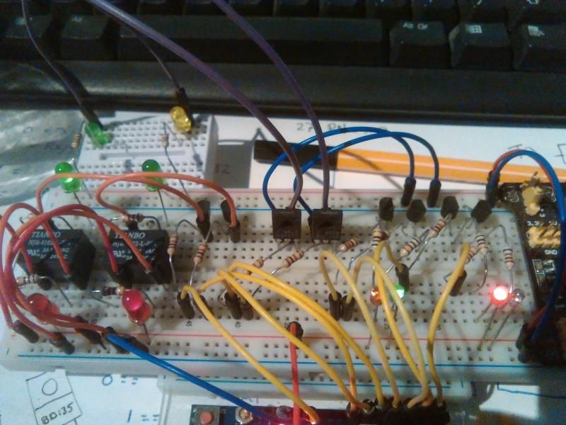

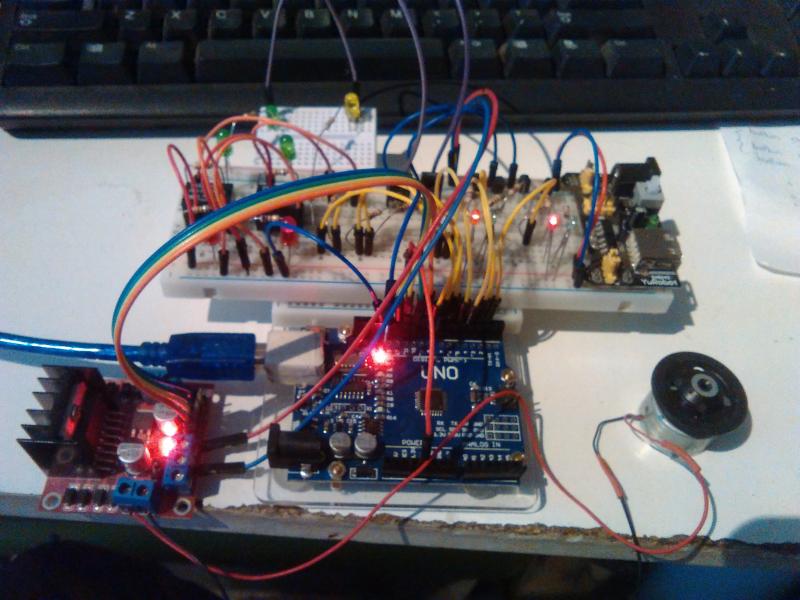

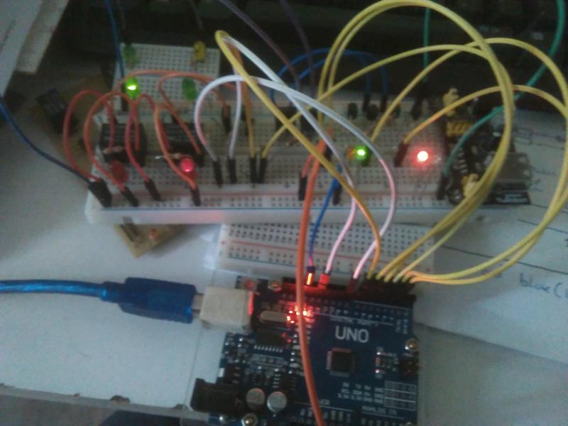

De sturing is op een breadboard gebouwd, daardoor kan ik deze sturing goed testen en aanpassen.
De gebouwde sturing.
Totale overzicht van de sturing.

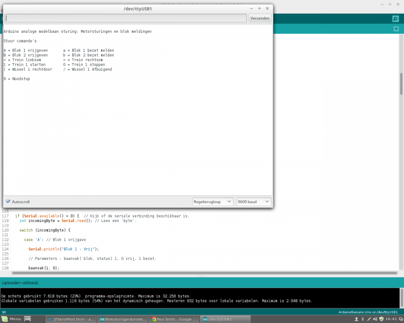

Het arduino programma.
 * Arduino analoge modelbaan stuuring.
 * Nieuwe versie Bloksturingarduino v0.1
 * Writen by Paul Smits
#include <Wire.h>              // library voor I2C
#include <LCD.h>               // library voor een standaard LCD display.
#include <LiquidCrystal_I2C.h> // library voor 12c LCD display
/***** Global vars ***********************************************/
// Define I2C Address where the PCF8574A is
#define BACKLIGHT_PIN     3 // zet de backlight pen op 3
LiquidCrystal_I2C lcd(0x27, 2, 1, 0, 4, 5, 6, 7); // adressering lcd display
char incomingByte;       // Slaat een waarde op in incomingByte
 * Definities
 * Blok A en C is aangesloten op OUT1 en OUT2 van de motorsturing
 * Blok B en D is aangesloten op OUT3 en OUT4 van de motorsturing
// constants zullen niet veranderen.
// Geef de output pinnen een naam.
const int ledPin =  13; // Pin nummer LedPin
const int blok1Pin = 8; // Pin nummer Blok 1
const int blok2Pin = 12; // Pin nummer Blok 2
const int sein1rPin = 4; // sein 2 Rood
const int sein1gPin = 5; // sein 2 Groen
const int sein2rPin = 2; // sein 1 rood
const int sein2gPin = 3; // sein 1 Groen
const int wissel1rPin = 6; // Wissel 1 Rechtdoor
const int wissel1aPin = 7; // Wissel 1 Afbuigend
int Interval = 500; // Tijdvertraging ter controlle of het programma nog loopt.
//Trein 1
int PWMA = 9;  // Snelheids regeling trein 1
int AIN1 = 10; // Rechtsom trein 1
int AIN2 = 11; // Linksom trein 1
int r = 0;
boolean ledState = LOW;
long previousMillis = 0; // slaat de laatste stand van de LED op.
void setup() {
  lcd.begin (16, 2);  // stelt de lcd driver in op 16 characters en twee regels.
  // lcd.begin(20,4); // Stelt de lcd driver in op 20 characters en vier regels.
  // set de backlight van het lcd display aan.
  lcd.setBacklightPin(BACKLIGHT_PIN, POSITIVE);
  lcd.setBacklight(HIGH);
  lcd.home (); // Ga naar de boventse regel en het eerste character.
  // Zet het onderstaande tekst op het lcd display
  lcd.setCursor(2, 0); // zet de cursor op het eerste character op de eerste regel
  lcd.print("Arduino Uno");
  lcd.setCursor(1, 1);
  lcd.print("L298  M-Sturing");
  pinMode(PWMA, OUTPUT);
  pinMode(AIN1, OUTPUT);
  pinMode(AIN2, OUTPUT);
  pinMode(blok1Pin, OUTPUT);
  pinMode(blok2Pin, OUTPUT);
  pinMode(sein1rPin, OUTPUT);
  pinMode(sein1gPin, OUTPUT);
  pinMode(sein2rPin, OUTPUT);
  pinMode(sein2gPin, OUTPUT);
  pinMode(ledPin, OUTPUT);
  pinMode(wissel1rPin, OUTPUT);
  pinMode(wissel1aPin, OUTPUT);
  Serial.begin(9600); // Open een serial verbinding op 9600 baud.
  baanvak(0, 1); // Meld alle blokken bezet bij het starten.
  menu();
void loop() {
  // Controlle led om te zien of het programma nog werkt.
  unsigned long currentMillis = millis();
  if (currentMillis - previousMillis > Interval) {
    // Sla de laatste stand van de Led waneer die nog knipperde
    previousMillis = currentMillis;
    // Als de Led uit is zet de Led aan en vice-versa:
    if (ledState == LOW)
      ledState = HIGH;
    else
      ledState = LOW;
    digitalWrite(ledPin, ledState); // Afhankelijk van de ledState is de Led aan of uit.
  if (Serial.available() > 0) {  // Kijk of de seriele verbinding beschikbaar is.

Scherm afdruk test programma, werk verder goed.
Uiteindelijk word de baan gestuurd door een gambas programma (een soort visual basic programmeertaal)
Scherm afdruk gambas programma in ontikkeling.
Wat moet er nog bij gebouwd worden.
1.: I2C  communicatie tussen de verschillende blok sturingen.
2.: Bezet meldingen via de analogepoort.
3.: Wissel sturing voor zware belasting (schaduw station meerdere wissels tegelijk sturen)
4.: Bluetooth communicatie tussen pc en sturing
5. Barebone Arduinio, geen programma's uploaden wel communicatie tussen Arduino en pc.
Aan het schema van de sturing en de barebone Arduino word nog gewerkt.
Mvg Paul ;D

Hoi Paul,
Ziet er weer leuk uit, vooral ook het programma! Ga je deze code ook nog openbaar maken? Je zou er over kunnen denken om GitHub te gebruiken. Dat is het ook niet zo lastig om steeds een up to date versie online te zetten.
Mag ik toch weer met een kritische blik op je post ingaan?  :-X Dit wordt dan weer een lange post en ik bedoel het echt goed! (y) Je bent goed bezig maar het is zo zonde om werk voor niets te doen. Dus echt bedoelt als tips! Ik hoop wel dat je ze een voor een even na zou willen lopen (en misschien reageren).
Eerst op je punten:
Nu je een display aan de module hangt is dat wel wat lastiger. Of krijgt niet elke module een display? Staat me iets van bij dat je graag had dat je één Adruino tussen PC en rest wilde die ook als interface zou dienen. Dan kan het wel makkelijk. Maar dan zou ik nu al beginnen met de boel op te splitsen. Hoe meer je er nu bij maakt hoe lastiger...
Gelijk ook terug komende op je foto's, hoe stuur je nu de wissels? Via de relais? En zie ik dat goed, schakel je de relais gelijk door de Arduino? Zo ja, welke relais zijn het? (Zoveel vermogen kan de Arduino niet leveren op een pin.) En ik lijk geen back EMF diodes te zien...
Mag ik vragen waarom je dit zou willen?
