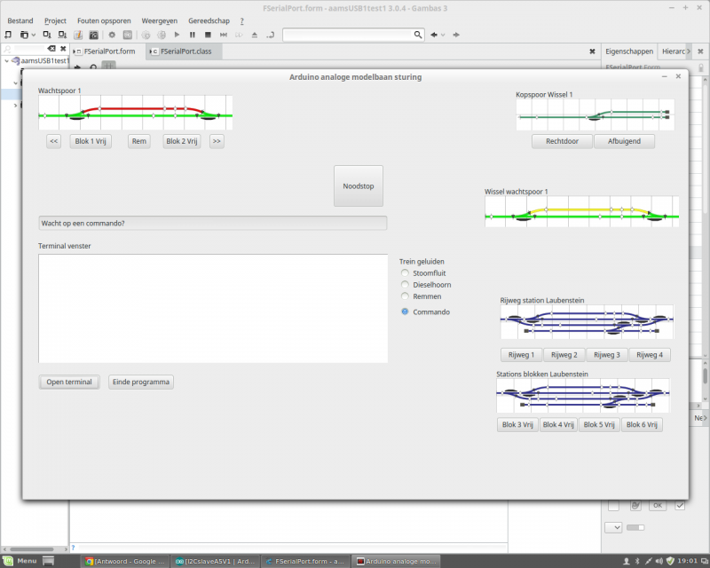

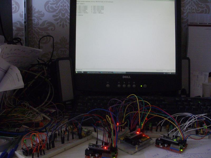

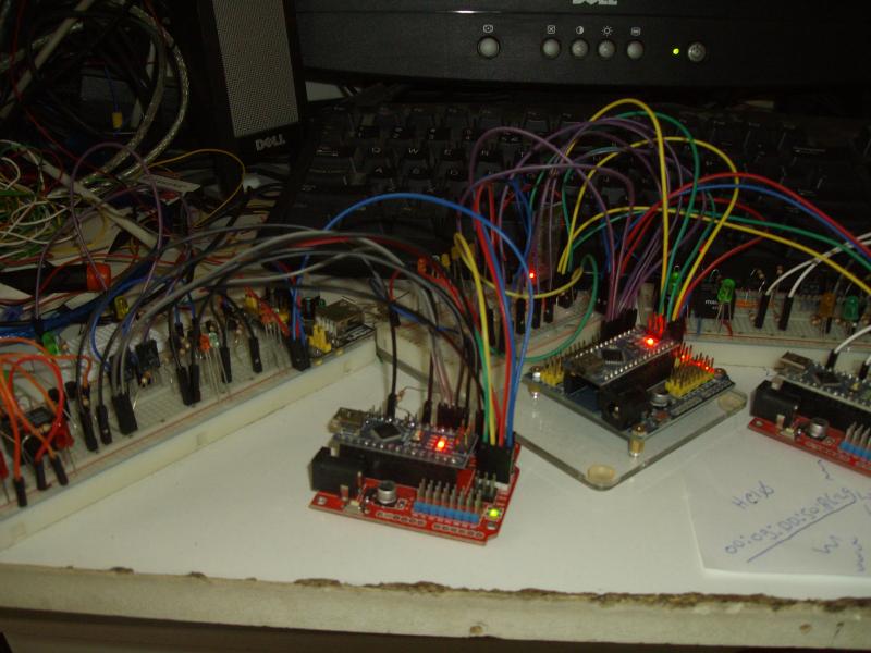

Hoi Volgers,
Ik heb me bezig gehouden met het programmeren van de Master, slave1, slave2 I2C sturing van de blokkaarten.
De programma's zijn nog in een test fase (sterker nog, niet getest)
Voor de meedenkers  (alvast bedankt) de twee programma's arduino master en arduino slave

Hoi volgers,
Ik ben al weer een tijdje bezig met I2C tussen meerder Arduino's om dat voor elkaar te krijgen.
Het is eindelijk gelukt :) om een I2C communicatie voor elkaar te krijgen, ik heb al heel wat programmaatjes er voor
geschreven maar deze werkt allemaal niet.
Ik ben nu in staat om twee blokschakelingen via I2C te sturen, op elke slave zit dezelfde code alleen de mededelingen zijn aangepast en het slave nummer is anders, de master is eigenlijk een interface tussen de computer en de slave units, de slave units sturen de poorten aan.
De programmeer code is nog in ontwikkel stadium, deze code moet ik nog gaan aanpassen naar de uiteindelijke versie,
ik programmeer eerst een werkende versie en van de werkende versie wil ik dan uiteindelijk een gestructureerd programma maken
Het master programma is nu nog geprogrammeerd met een " if functie" voor de communicatie met de slave units,
ik wil daar uiteindelijk een case functie voor gaan gebruiken, alle mededelingen en menu structuur zal door de master voor zijn rekening worden genomen.
Per Arduino Blokkaart heb ik:
* 8 poorten voor de sturingen van wissels seinen of blokken of een combinatie ervan.
* 3 poorten voor motorsturing.
* Communicatie poort (serial 0 en 1) deze poorten kan ik in principe gewoon gebruiken, de slave units communiceren via I2C
* I2C poort (a4 en a5)
* 4 Analoge poorten (uno) of 6 analoge poorten (nano).
* Poort 13 word gebruikt om de communicatie tussen de Master unit en slave unit zichtbaar te maken.
Op deze manier kan ik de programmeercode van alle slave units relatief eenvoudig houden.
Foto, opstelling Arduino analoge modelbaan sturing.

De communicatie tussen de computer en de Master unit gaat via een bluetooth verbinding, ik vind dat makkelijker om de master unit dan niet vastzit aan de computer maar dat er wel communicatie is, tussen de pc en de master unit.
@Timo
Even nog terug komen op jou opmerkingen, ik vind het fantastisch dat je met/voor mij meedenkt.
Nu je een display aan de module hangt is dat wel wat lastiger. Of krijgt niet elke module een display? Staat me iets van bij dat je graag had dat je één Adruino tussen PC en rest wilde die ook als interface zou dienen. Dan kan het wel makkelijk. Maar dan zou ik nu al beginnen met de boel op te splitsen. Hoe meer je er nu bij maakt hoe lastiger...
Alleen op de master komt een I2C lcd display.
Gelijk ook terug komende op je foto's, hoe stuur je nu de wissels? Via de relais? En zie ik dat goed, schakel je de relais gelijk door de Arduino? Zo ja, welke relais zijn het? (Zoveel vermogen kan de Arduino niet leveren op een pin.) En ik lijk geen back EMF diodes te zien...
De wissels worden gestuurd door vermogenstransistor.(BD 135)
De relais worden aangestuurd door kleine transistors. (BC547)
Dat klopt vergeten te plaatsen, alsnog gedaan. ::)
Het klopt dat de motorsturingen die ik gebruik twee uitgangen voor motoren hebben.
Ik gebruik "out a" voor blokkaart 1 en "out b" voor blokkaart 2
Over de synchronisatie van de motor sturingen, heb ik nog niet over nagedacht. :P
De suggesties voor het programma ga ik zeker proberen te gebruiken. (y)
Ik moet nog veel leren met betrekking tot het programmeren, ik doe het dan ook met kleine stapjes.
Timo, nogmaals bedankt voor je input en ik hoop dat je me in het verdere ontwikkeling van het programma, steeds wil voorzien van suggesties.
Mvg Paul

Re: Arduino analoge(!) modelbaan sturing
« Reactie #269 Gepost op: 03 November 2015, 20:10:55 »
Hoi Volgers
Ben gisteravond nog even bezig geweest met de AAMS sturing via I2C
De sturing werk naar behoren, via de I2C kan ik nu 4 blokken ,twee wissels,  vier seinen sturen, de motor regelingen werken ondertussen ook, nog niet voor 100% maar ik werk veder aan een oplossing.
Om verdere verwarring te voorkomen , noem ik het geen master of slave meer, maar AAMS centrale, AAMS blokkaart, AAMS Wisselkaart,(Wisselkaart moet ik nog maken testversie),enz.
