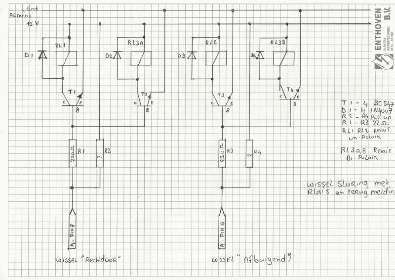

Drie mini opmerkingen over de wisselsturing  ;D Ik zou de volgende keer 1N4148 diodes pakken. Deze zijn goedkoper en ook nog eens meer geschikt (veel sneller). Ook zou ik nog even een pull-up weerstand opnemen in de lijnen die de transistoren aansturen. Als de ingang zweeft (niet aangesloten of Arduino heeft de pin nog als input) kan de transistor half in geleiding komen (wisselspoelen worden beide bekrachtigd, transistor wordt warm). En kon je niet af met twee transistoren? Dus één transistor beide relais laten schakelen.

@Timo
Van dit type diode (1N4007) heb ik er nog een stuk of 400 liggen (gratis gekregen ;D) , eigenlijk dacht ik dat de 1N4148 te licht was om als blusdiode ingezet te worden (Weer wat geleerd ;D).
Bedankt voor de tip, voor het gebruik van een pull-up weerstand, zal ik in het volgende bouwproject (keerlus sturing) meenemen.
Ik heb geprobeerd om beide relais met 1 transistor te aansturen maar het bi-polaire relais kwam niet goed mee (soms wel/soms niet) vandaar de keuze voor twee transistoren type BC547B misschien de volgende keer een iets zwaardere type gebruiken en de weerstand aan de basis verlagen.

Als je ze gekregen hebt is het een ander verhaal :D Maar de stroom die gaat lopen is maar zeer kort en ook niet enorm hoog. 1N4148 doet het dus prima :)

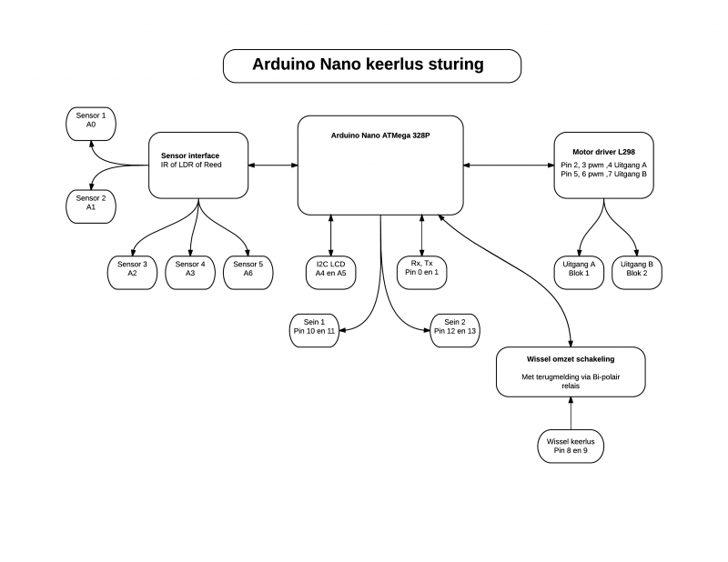

De Keerlus schakeling met een Arduino:
Op mijn modelbaan komen twee keerlussen, deze wil ik volledig automatische gestuurd hebben, daarvoor wil ik de Arduino Nano gebruiken.
Om een overzicht te krijgen hoe ik het wil gaan bouwen heb ik eerst een flowchart gemaakt en daar de functies in gezet zodat ik een overzicht heb van hoe de sturing in elkaar zit.
De Flowchart:
Deze flowchart geeft mij met het schrijven van het programma voor de Arduino inzicht welke poorten in voor wat gebruikt.
Deze keerlus schakeling bestaat uit 4 hoofdonderdelen nl., Arduino Nano, Motordriver L298, Wissel sturing en een sensor interface, op de Arduino en L298 motordriver na, wil ik de andere functies op een experiment-print (koperbanen)  bouwen.
Het schema van de wisselsturing:
Deze wisselsturing word toegepast voor de wissel in de keerlus sturing, de sensor interface moet ik nog maken/ontwerpen.

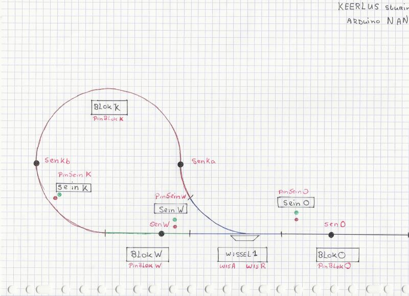

Voor het Arduino programma heb ik een schematische tekening van de keerlus voorzien van evt. variablen die ik kan gebruiken voor het Arduino programma.
De schematische weergave van de keerlus:
Ik moet alleen nog een schema maken voor de sensor interface, maar dat komt morgen.
Ik sta altijd open voor tips/opmerkingen van deze sturing.

Peter Korsten
  • Berichten: 8570
Re: Arduino analoge(!) modelbaan sturing
« Reactie #231 Gepost op: 22 May 2015, 08:34:31 »
Dat is geen flowchart (of in UML-termen, een activiteitendiagram) maar eerder een componentendiagram. Een flowchart geeft de voortgang (flow) van de programma weer.

  • Berichten: 3602
  • Als het maar elektrisch is.
    • Homepage Gerard van der Sel
« Reactie #232 Gepost op: 22 May 2015, 08:43:13 »
Wat het wel weergeeft is een goed library indeling:
- sensor
- sein
- uitgang blok
- wat losse dingen
Dus dat is ook wat.
Gerard van der Sel.

Paul, ik schaam mij diep  :-X Ik heb de vorige keer gezegd dat je een pull-up moest toevoegen maar dit moet natuurlijk een pull-down zijn! Bij een float aan de ingang gaat een uitgang nu juist schakelen ipv uit te blijven. Me versproken omdat een pull-up zo gebruikelijk is bij een Arduino  omdat deze er intern in zit. Maar aangezien je schakeling active high is (heeft 5V nodig om te werken) wil je hem dus juist low trekken, pull-down dus.
Verder nog wat vragen over de lus. Is deze lus echt zo groot dat je er nog een extra blok in wilt hebben? Kan het mis hebben maar blok W lijkt me niet heel groot.
Voor de seinen, wil je nog volgens een bepaald land gaan rijden of hou je het alleen bij rood-groen seinen? Overigens zou je ook nog een PWM poort kunnen gebruiken om een dim functie te kunnen maken voor de seinen. Gewoon alle seinen via 1 NPN die je PWM't naar GND. Of je het wil is aan jou :p
En dan de componentenlijst tegen het schema... Op de componentenlijst zie ik 5 sensors, in het schema zie ik er maar 4. In het schema zie in 3 seinen, bij de componenten zie ik er maar 2. En in het schema zie ik 3 blokken en bij de componenten ook maar 2. Hoe wil je dit dus gaan doen? Wat wil je wat laten doen?
Heb je verder al eens met de PWM frequentie gespeeld om treinen beter te laten rijden? (Ik weet niet meer of dat dit topic was...) Maar in ieder geval, nu heb je pinnen 3 en 6 gekozen voor de PWM van de motordriver. Dit kan wel maar dan heb je wel twee verschillende frequenties. Pin3 zit namelijk aan timer2 en heeft een frequentie van 490Hz. Maar pin6 hangt aan timer 0 en heeft een frequentie van 977Hz. Om treinen anders kunnen reageren op andere frequenties zou ik deze hetzelfde houden.

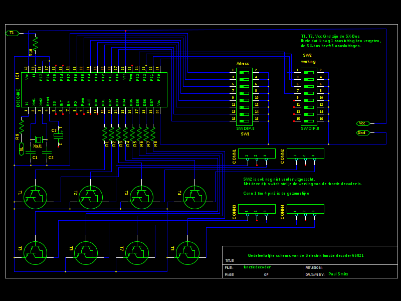

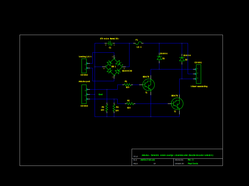

Het schema

Timo
  • Team encyclopedie
  • Berichten: 4655
« Reactie #235 Gepost op: 23 July 2015, 14:12:36 »
Het schema zal perfect werken alleen moet je op een ding letten. Als je de MOSFETs transistors niet aanstuurt (en dat is ook als de Arduino er dus niet aan zit of de Arduino de pin nog als input heeft/uit staat) ze gaan zweven. Ze kunnen dan zelf open gaan of deels open enz. Met warme MOSFETs transistors en wisselspoelen tot gevolg. Ik zou dus nog even een pulldown aan de Arduino stuurpoorten maken. Deze zorgen er dan voor dat de MOSFETs transistors dicht blijven. Zeker omdat de Arduino zijn voeding ergens anders van krijgt (SX-bus) kan het dus gebeuren dat je de spanning voor de wissels al aan hebt maar de SX-bus nog niet. Dan zweven je gates basis namelijk.
Timo

Ik heb de Selectrix Functie decoder 66821 bekeken en aan de hand van de koperbanen een schema gemaakt.
Een niet volledig schema van de functie decoder, ik mis nog een aansluiting op de SX-Bus (SX-Bus heeft 5 aansluitingen, er zijn er vier uitgezocht) en nog een paar aansluitingen bij de processor.
Al met al geeft het een goed beeld hoe de Selectrix functie-decoder gemaakt en ontworpen is.
De SX-bus word intern niet gekoppeld met de uitgangen van de functie decoder.
De uitgangen worden via een gelijkrichter op de print ( 1 en 2) verbonden.
De SX-bus word Alleen gebruikt voor de processor(80C48C)  in de Functie decoder, er is geen koppeling met de outputs 3 tm 14 met de SX-bus, dit loop via een eigen voeding (1 en 2).
Het schema van 1 van de uitgangen.
Er zijn nog wel een aantal Selectrix componenten die ik wil uitzoeken, hoe het werkt.
Mvg Paul  ;D
