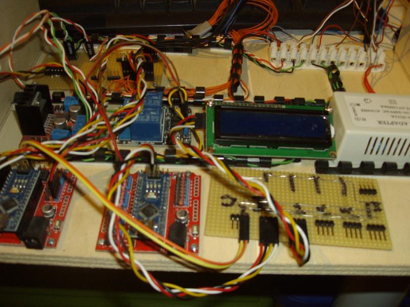

Hardware
De Aams sturing is ondertussen uitgebreid met een I2C interface en I2C LCD display.
Beide Arduino Nano's zijn met elkaar verbonden via I2C en kunnen met elkaar communiceren.
Er gaat nog een derde en een vierde Arduino Nano bij komen om wissels om te zetten en om twee keerlussen te kunnen sturen.
Ook nog in de planing een I2C tijd/datum module met weergave op het LCD Display.
De ruimte in de stuurkast word nu wel erg krap :P, dat word een grotere behuizing bouwen. ::)
Mvg Paul

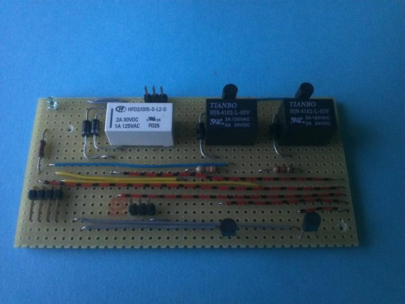

De wisselsturing.
De wissels ga ik sturen door middel van relais , dat heeft als voordeel dat ik een complete galvanische scheiding hebt met de Arduino en de voeding van de  wissels.
De terugmelding naar mijn bediening-paneel is voor mij  belangrijk, omdat mijn baan vrij groot is ongeveer 280 cm x 220 cm x 240 cm  met een breedte van  60 cm en is in een U-vorm gebouwd waardoor het bijna onmogelijk word om de wissels in de gaten te houden, Ik kan er ook wel de poorten van de Arduino voor gebruiken, maar dat vind ik eigenlijk een beetje zonde.
De gebouwde wisselsturing.
Beschrijving wisselsturing:
Via de connector links zet ik de 5V en de Gnd (twee linker pinnen) op de print, de twee rechter pinnen zijn voor de sturing via de Arduino of rechtstreeks via een drukknopje en of reed-contact.
De wissels die ik gebruik (minitrix)  hebben geen terugmelding en geen eind afschakeling, ik kan dus maar een korte puls op de pinnen zetten ongeveer 200 ms tot 250 ms om de relais te bekrachtigen echter heb ik dan geen feedback terug van de wisselstand, nu kan ik dat ook wel sturen via de Arduino poorten, zoals ik dat al eerder opmerkte vind ik dat zonde.
Om dat op te lossen maak ik gebruik van een bi-polair relais (de witte relais) deze relais hebben maar een korte puls nodig om te schakelen en blijven dan in die stand staan totdat er op de andere spoel weer een korte puls binnenkomt, daardoor zal de stand van het relais veranderen, van deze eigenschap maak ik gebruik om de terugmelding naar het bedienings-paneel voor de wisselstand, zichtbaar te maken.
Via de Arduino kan dat ook wel, alleen weet je de wisselstand niet als de Arduino is uitgezet of gereset is,  je moet dan eerst alle wissels een voor een omzetten om de juiste wisselstand te hebben, bij een bi-polair relais staat de stand altijd vast tenzij je de wissel hebt omgezet via de schakel relais (de twee zwarte relais).
Deze wisselsturing is ook geschikt om het met drukknopjes en/of sensoren te bedienen zonder tussenkomst van de Arduino, wat het een flexibele wisselsturing maakt.
De werking van de wisselsturing.
De stuursignaal komt via een van de twee rechter pinnen binnen, dit stuursignaal gaat via een weerstand naar de transistor en stuurt twee transistoren open de ene transistor (achter de zwarte relais) stuurt het schakelrelais aan en de andere transistor (vooraan op de print) stuurt het bi-polair relais(witte relais) aan, dit relais blijft dan in deze stand staan terwijl de stuurrelais (zwarte relais)  afvalt.
Via de schakelcontacten van het bi-polair(witte relais) kan ik nu de stand van de wissel zien op mijn bedienings-paneel.
Het stuursignaal kan via de Arduino gegeven worden of via een drukknop of via een reed-contact, echter niet tegelijk, dat is met diodes wel op te lossen, maar dat vind ik op dit moment nog niet belangrijk.
De schakeling is getest en werk bijzonder goed, het is altijd weer de vraag of je schakeling wel of niet werkt ;D
Mvg Paul

Leuk Project.
Zelf ben ik bezig met een soort gelijksysteem voor mijn fallercarsysteem.
Middels attiny85 modules die via een RS485 bus met elkaar kunnen praaten, als programeertaal gebruik ik ook arduino.
Ik gebruik een soortgelijk idee als wat Timo beschrijft, een aantal ascii codes achterelkaar zoals #1MWL wat zoiets inhoud als #, let op er komt een bericht, 1 het is voor node 1, M het komt van de master, W een wisselcommando en L hij moet naar links.
Toen ik bezig was met een stoplicht module kwam ik er ook achter dat een delay niet de oplossing was, tijdens de wacht cyclus kon hij geen berichten meer ontvangen, dit opgelost met een timerinterrupt.
En geloof me Paul ik ben ook geen programmeur, maar youtube kan zo erg je vriend zijn in dit soort gevallen  ;D .
Het meest trots ben ik op de module die een soort barcode uitleest onder de auto en zo straks vaste busroutes kan maken https://youtu.be/e8LsRgYtqVc voor een filmpje
Blijf draadje vol interessen volgen igg...
