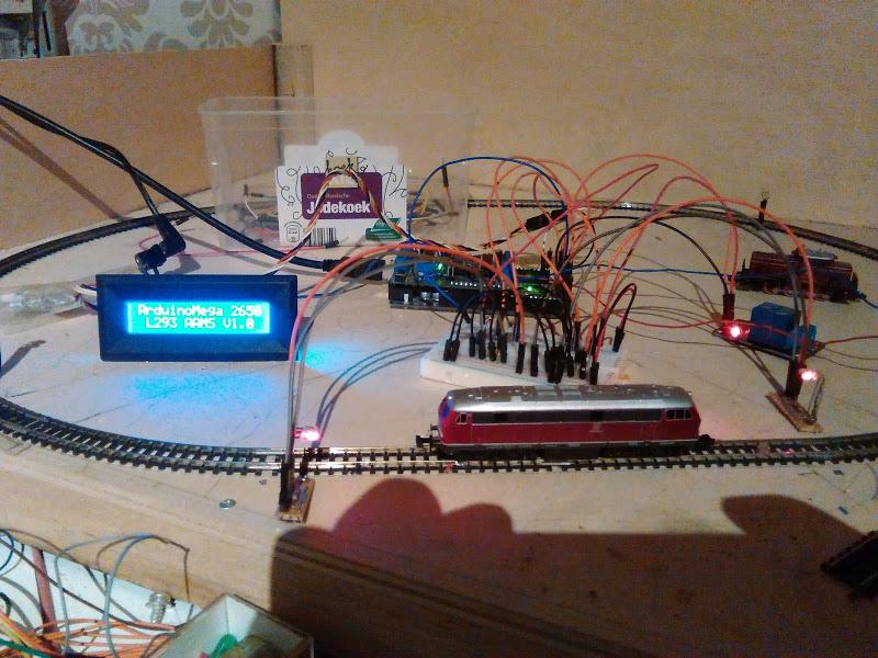

Het is alweer een tijd geleden dat ik wat in mijn draadje hebt gezet.
Ik ben nog steeds bezig met mijn AAMS sturing, er zijn al diverse projecten in dit topic gezet met betrekking tot het AAMS systeem.(zie dit draadje)
Het laatste project was om meerdere Arduino nano's met elkaar te communiceren via I2C, het werkte goed en de communicatie tussen de Arduino nano's ging verrassend simpel, het nadeel van die constructie was dat naarmate er meer Arduino nano's bij werden gemaakt  werd het op een gegeven moment onoverzichtelijk.
Ik ben weer even gaan zoeken in mijn onderdelen kwam ik in een verloren hoekje ::) een AT MEGA 2650 met een L293 motorshield,  wat losse relais en wat sensor printjes tegen en een 2x16 LCD, ik kreeg meteen het idee dat ik daar wel eens een Modelbaan sturing "AAMS" mee kon maken, zo gedacht zo gedaan :P
Het voordeel van een mega 2650 is de overvloed aan i/o pins.
16 analog in.
53 digital in/out
4 hardwarematig Seriële poorten Rx/Tx
Het L293 motorshield bevat vier sturingen voor een dc motor met een max van 600 mA per motor uitgang, dat is voldoende om een n-spoor loc te laten rijden
3x een IR sensor ,twee gebruikt.
Daar kan ik wel wat mee, om een eenvoudige AAMS sturing mee te maken.
Het eerste resultaat.
Het motorshield l293 maakt gebruik van adafruit motorshield library, deze library heb ik aangepast voor mijn eigen sturing, deze library in nog niet voledig aangepast maar zoveel dat ik er een AAMS sturing mee kan maken.
Op de foto zijn de IR Sensoren nog niet aangesloten.
Ik heb ondertussen een redelijk goede sturing, alleen moet ik nog wat sleutelen aan het optrekken van de trein, ook aan de sensoren moet nog wel wat gesleuteld worden.
De sensoren werken nu als volgt : als beide sensoren een lagere waarde hebben dan 60 zal de trein stoppen en de seinen op rood springen, zolang de sensoren een hogere waarde meten dan 230 zal de trein blijven rijden.
Een filmpje van deze werkende sturing https://youtu.be/XLGttOrHeEY
Mocht er nog interesse in mijn "Hobby" programma zijn hoor ik dat wel en zal het op het forum zetten.
Mvg Paul  ;D

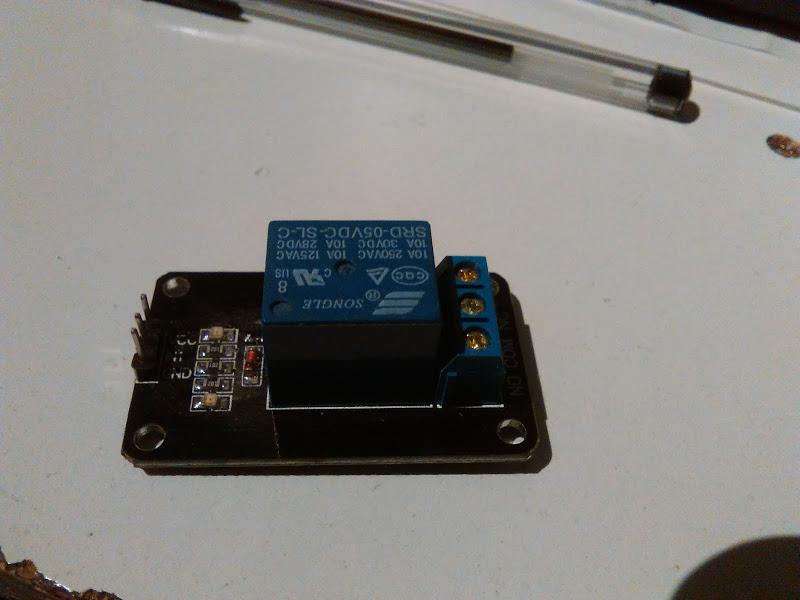

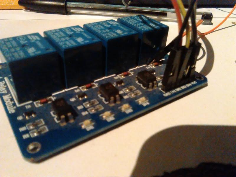

De relais boardjes zijn er in verschillend uitvoeringen als shield met 4 relais , of als 1,2,4,8,16 voudige  uitvoering en daar zijn ook nog verschillende uitvoeringen van "actief hoog" of  "actief laag"  gestuurd, het verschil zit in de schakeltrap met of zonder Optocoupler.
Foto: Relais board zonder Optocoupler.
Foto: Relais board met Optocoupler.

Je kunt ook een Optocoupler gebruiken om te schakelen.(Zie foto 4 voudige relais board.)
