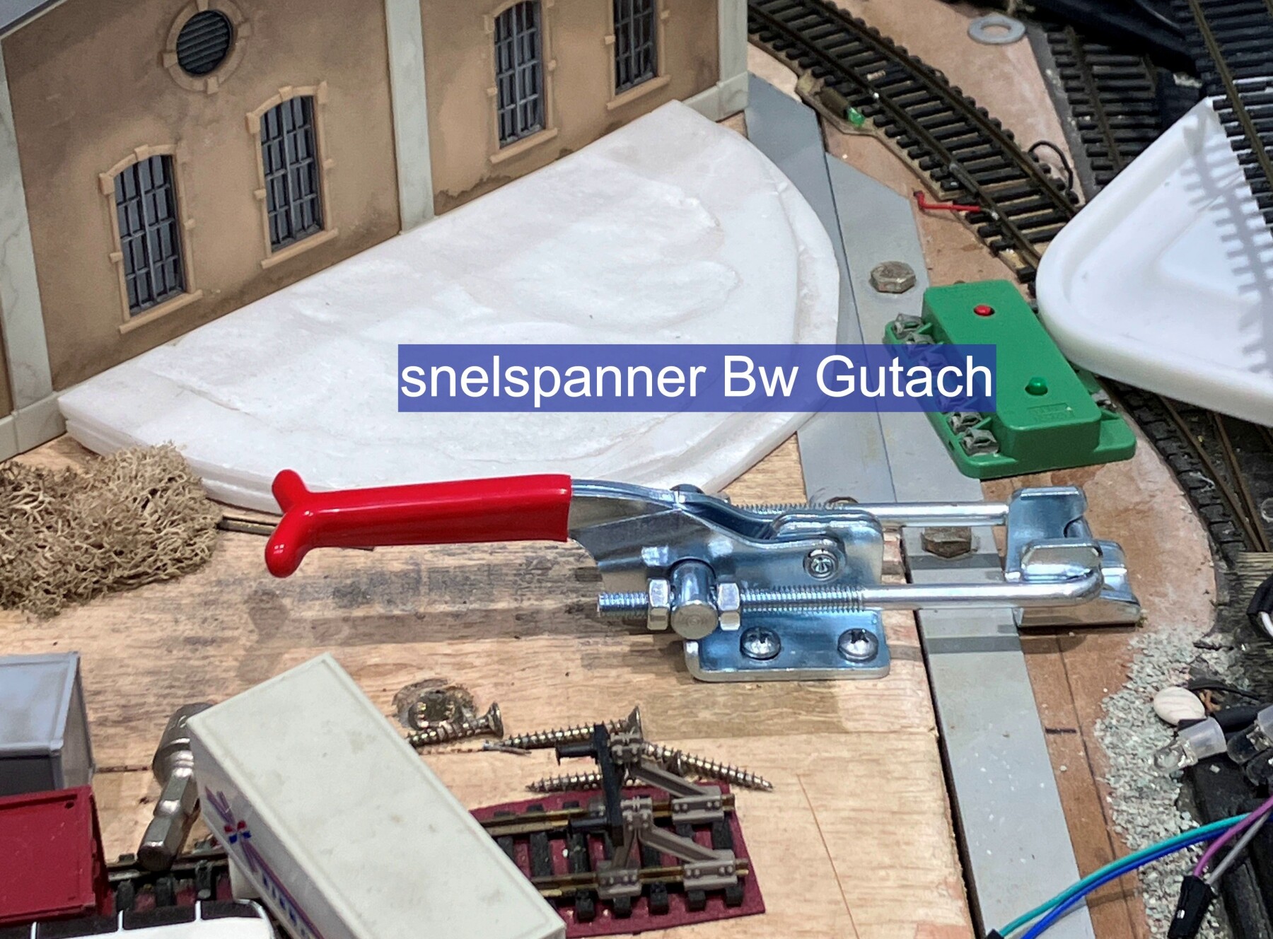

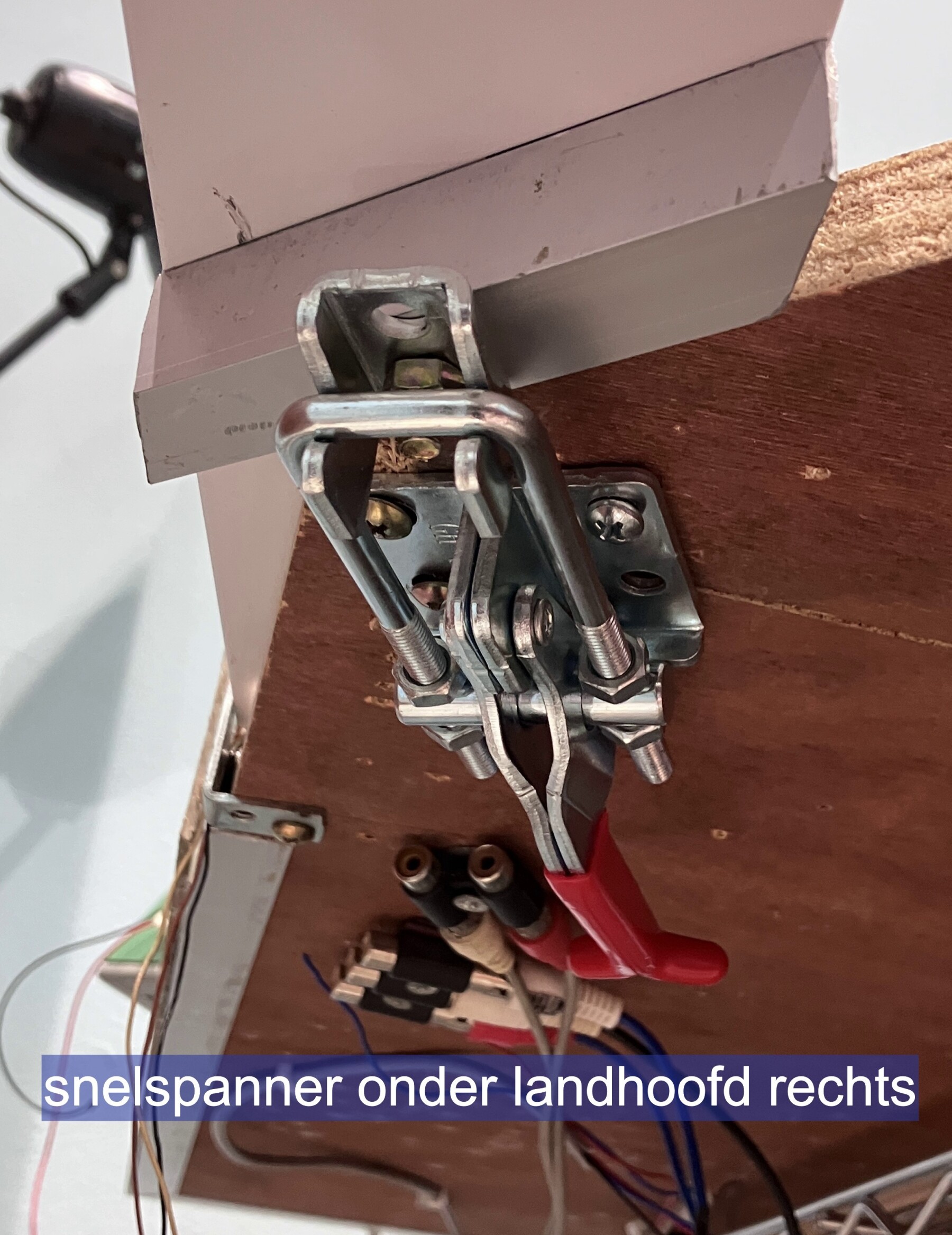

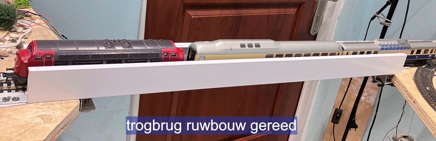

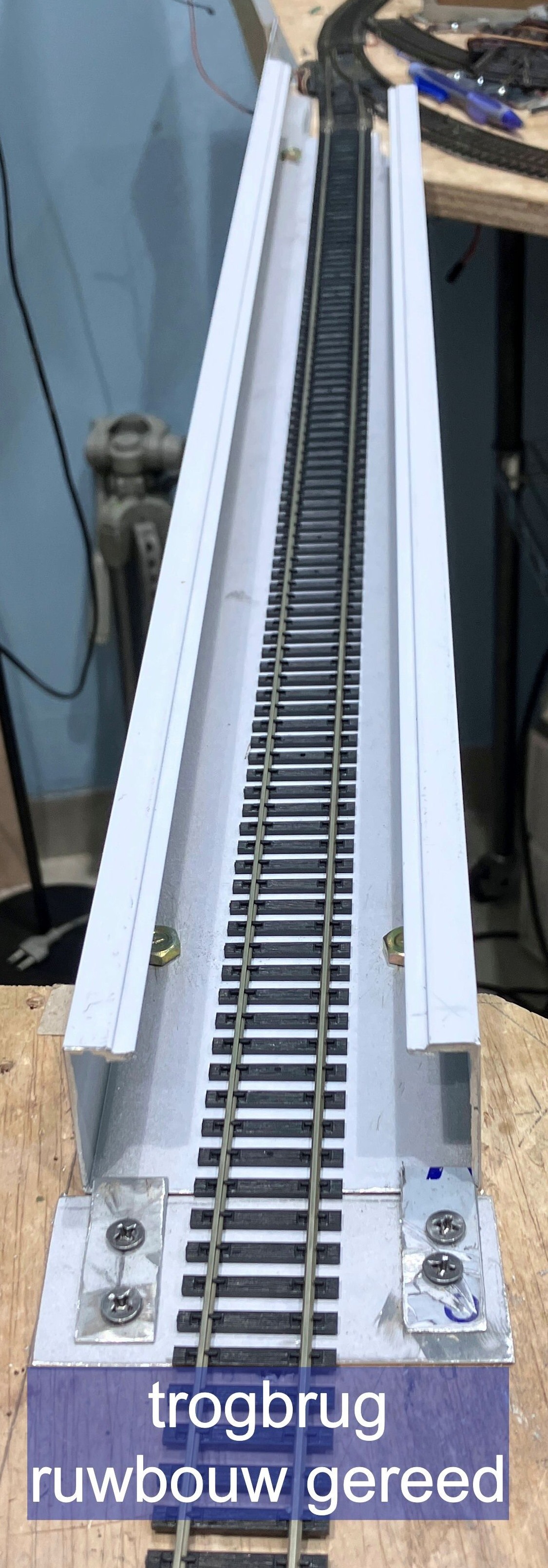

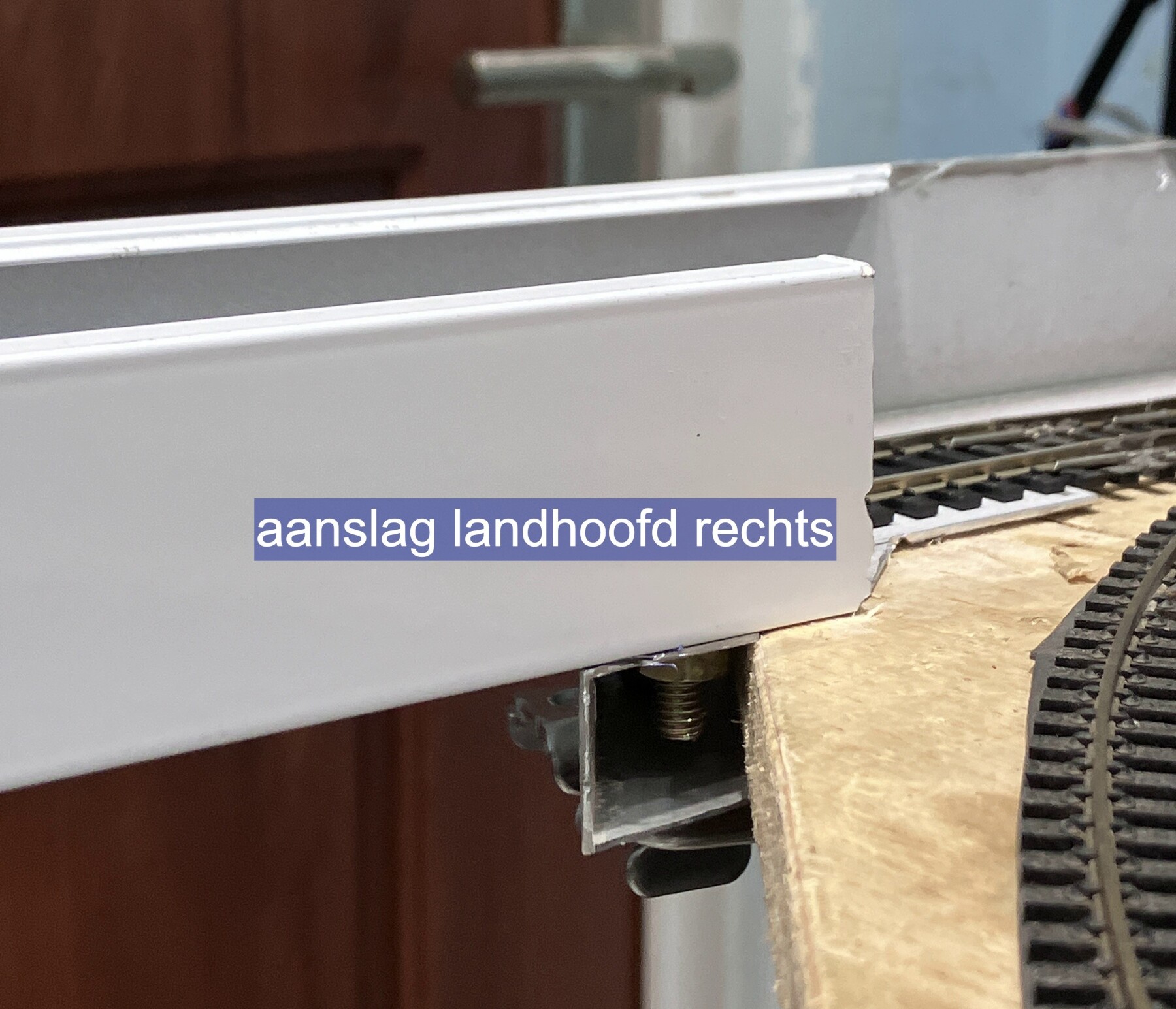

« Reactie #4866 Gepost op: 06 November 2025, 10:32:15 »

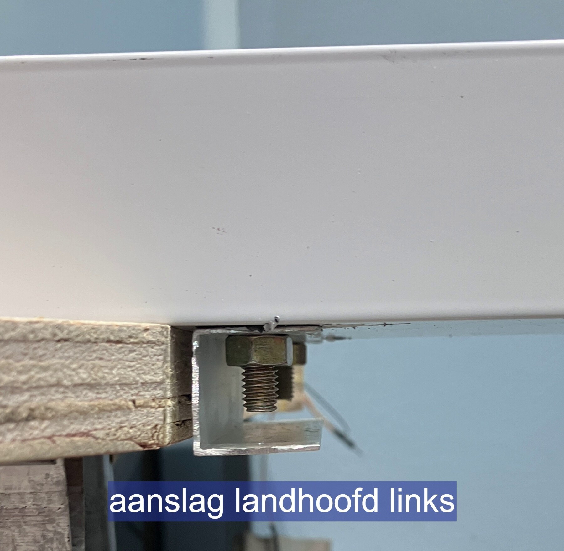

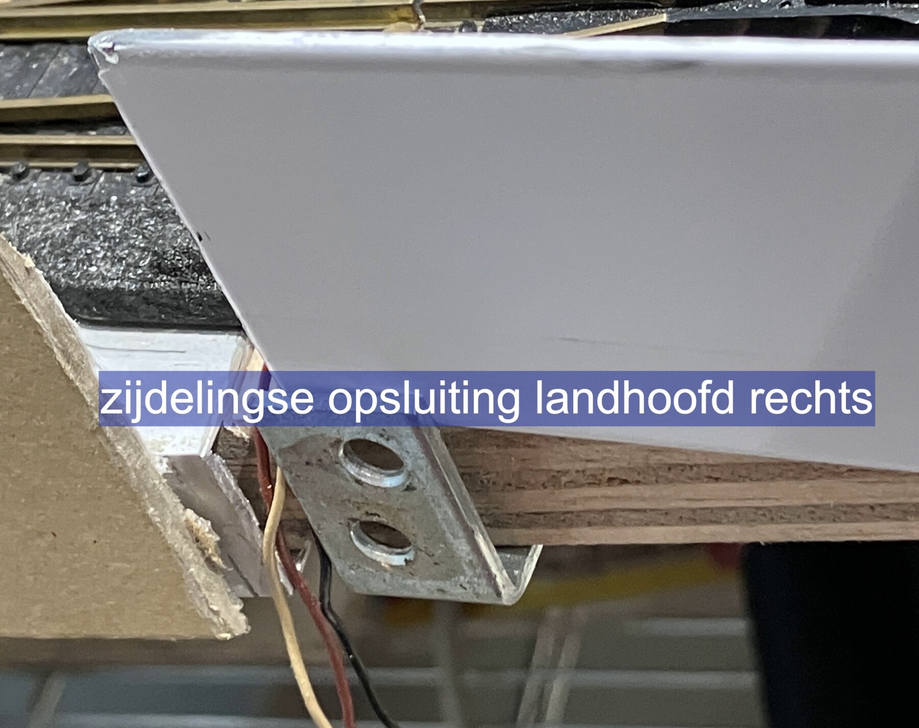

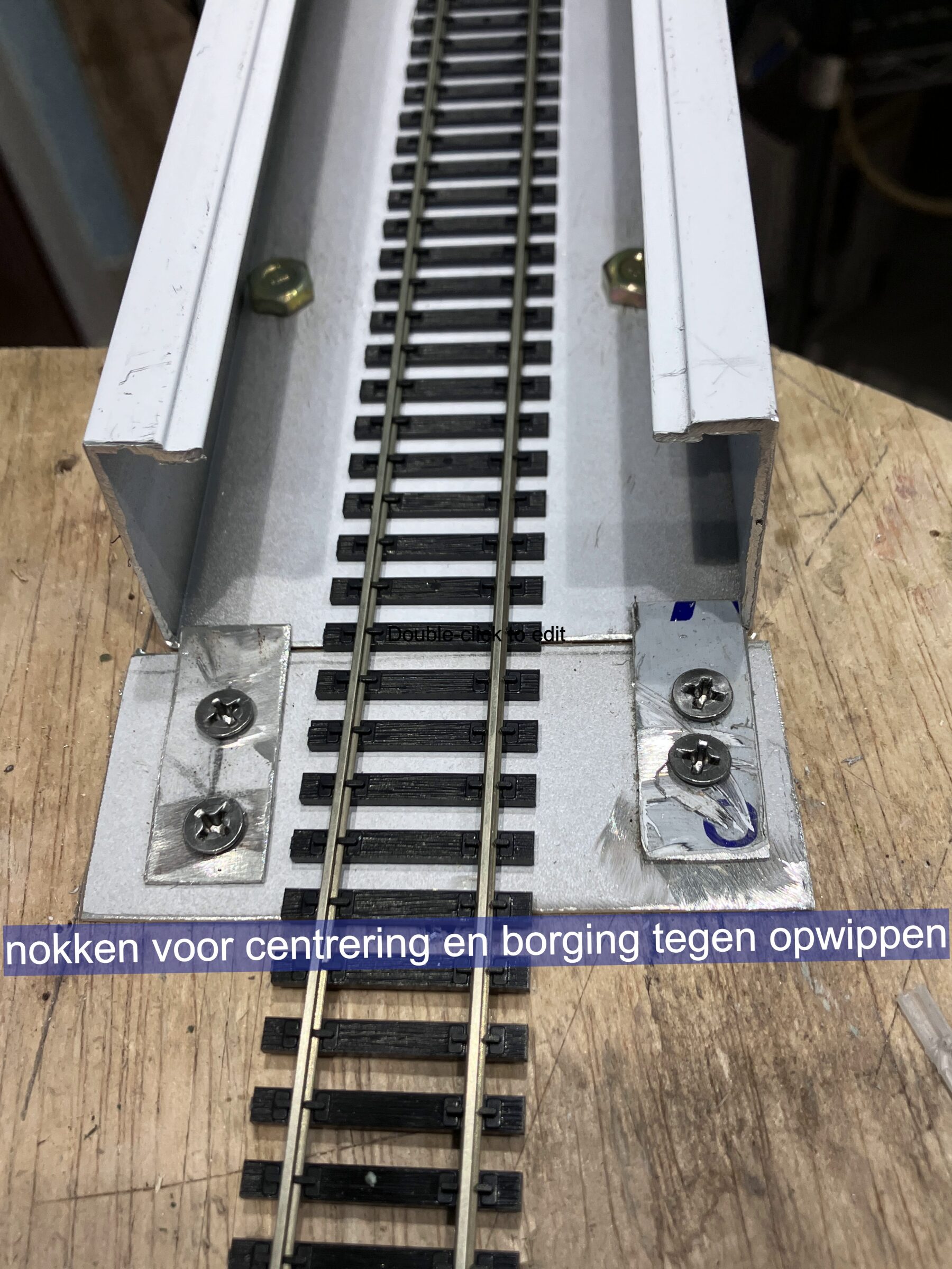

Trogbrug en snelspanners.
De trogbrug is in ruwbouw gereed.
Een eenvoudig systeem maakt het mogelijk om de brug in een handomdraai te plaatsen of uit te nemen.
Aan de linkerkant nokken op de tafel die de brug zijdelings opsluit en borgt tegen opwippen.
Aan de rechterkant een enkele nok voor zijdelingse opsluiting en een snelspanner die de brug tegen de tafel klemt.
Nu de afwerking, eerst het spoor, daarna de opvulling met karton .
Snelspanners.
Ik heb 4 snelspanners tussen de tafels onderling toegepast: twee voor de koppeling van het ravennaviaduct met de tafel links en rechts van het viaduct, een spanner onder de trogbrug en een spanner voor de koppeling van de tafel Bw Gutach en de tafel van station Lz.
De spanners zijn goed in te stellen qua aantrekkracht, en zo kan een stevige verbinding, zeg maar een muurvaste verbinding, gemaakt worden zonder hinderlijke bewegingen.
