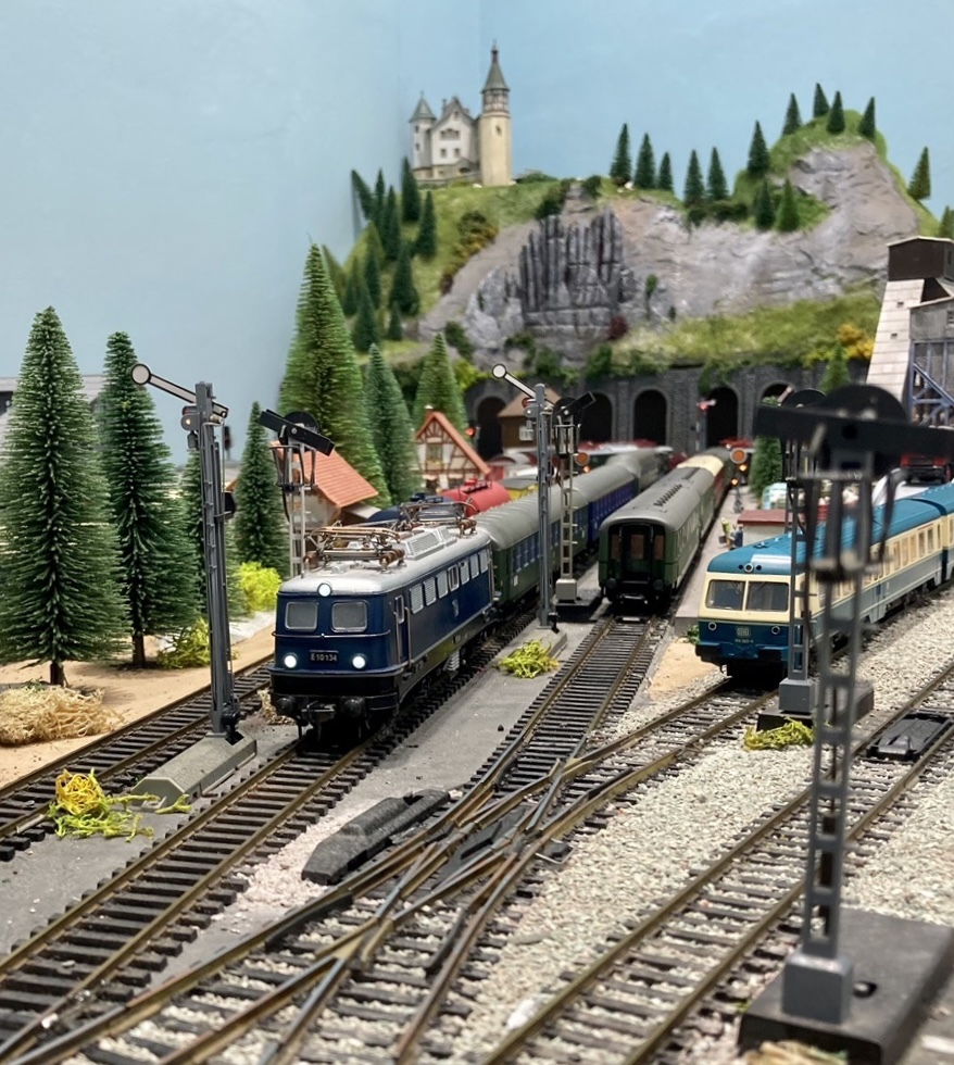

Dankzij de ingenieurs van Märklin, die de rijtuigen slim ontworpen hebben waardoor het openen en sluiten een simpele handeling is, worden in Lenzkirch meters gemaakt.
Je hoeft er maar naar te kijken en het rijtuig springt open.
Nu is dat ook het geval bij sommige automerken, dat er spontaan onderdelen vanaf vallen, maar daar gaan we het nu niet over hebben.
Dus.. deze set van vier rijtuigen, epoche 3, groen en blauw is ook al klaar.
Met een E10 ervoor ziet dat er historisch verantwoord uit.
Precies zoals ik het me herinner.
De plaatjes:

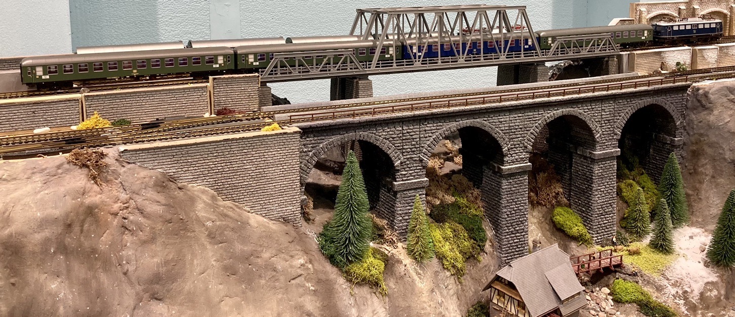

Hier een plaatje van vele aspecten van de baan, waar ik nog steeds met veel plezier aan werk.
Tschuss Genossen
