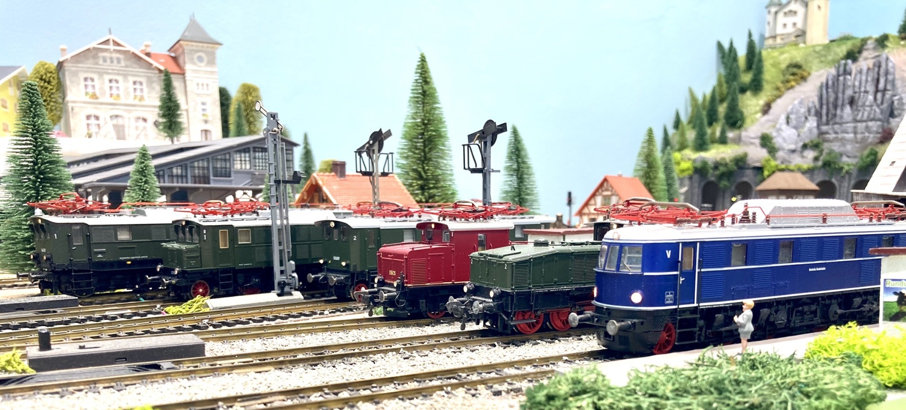

Vandaag kijkdag op Rbf Lz.
Thema: Altbauloks.
Hier een paar plaatjes in alle vroegte, voordat het grote publiek er is.
Tschuss Genossen
  • Berichten: 27206
  • Eens komt het goed.
    • MIL MOD
Re: Update: baan in de tropen
« Reactie #3919 Gepost op: 16 October 2021, 23:44:03 »
Gaaf zestal Hans  (y)
Daar kun nooit teveel foto's van plaatsen  ;)
