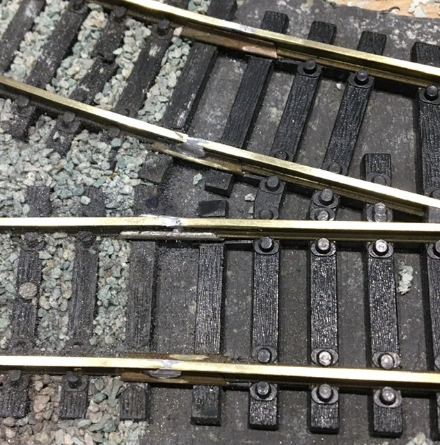

De thermietlassers waren al vroeg ter plaatse om het wissel te verbinden met de sporen.
Terwijl u op één oor lag en wellicht droomde van een nieuwe lok of een goed gesprek met een mooie blondine heeft de ploeg hier in een vlot tempo de lassen aangebracht.
1 overzicht lassen:
2 detail lassen:
En nu testrijden, daarna het wissel aansluiten op het schakelbord.

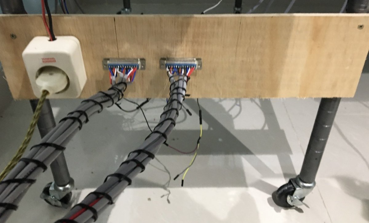

Ben nu al twee dagen bezig met de aansluiting van het driewegwissel.
Gelukkig is het bijna klaar.
De terugmelding op het schakelbord kan alleen goed gaan als de spoelen van de twee aandrijvingen apart geschakeld worden. Goed gezien Arjen!
Dus extra draden trekken en een extra schakelaar op het bord.
Aansluiting gaat via het Ravennaviaduct. Hiervoor heb ik 2x25 aansluitingen beschikbaar:
(Links de aansluiting voor de rijstroom)
Aan de achterzijde dus 50 stekkers... bij het aansluiten gebruik ik m'n mijnwerkers lamp:
Waar Carly Simon zich mee bemoeit weet ik niet, laat maar..
Laatst bewerkt op: 31 October 2020, 05:12:47 door Hans Grasmaijer
