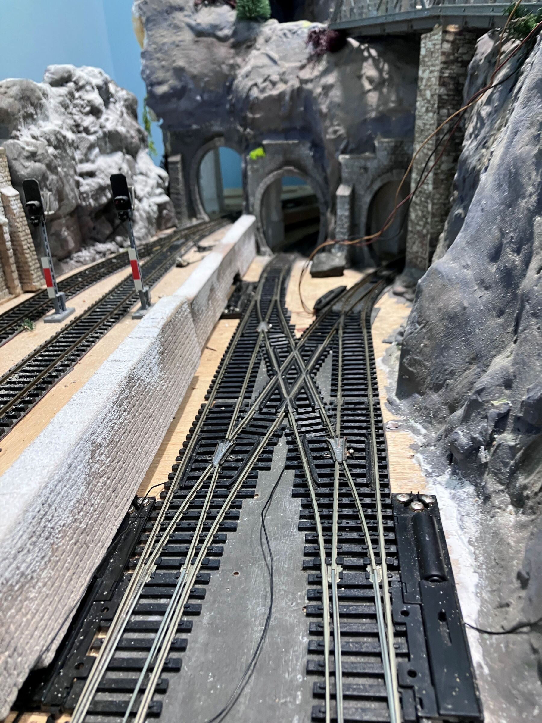

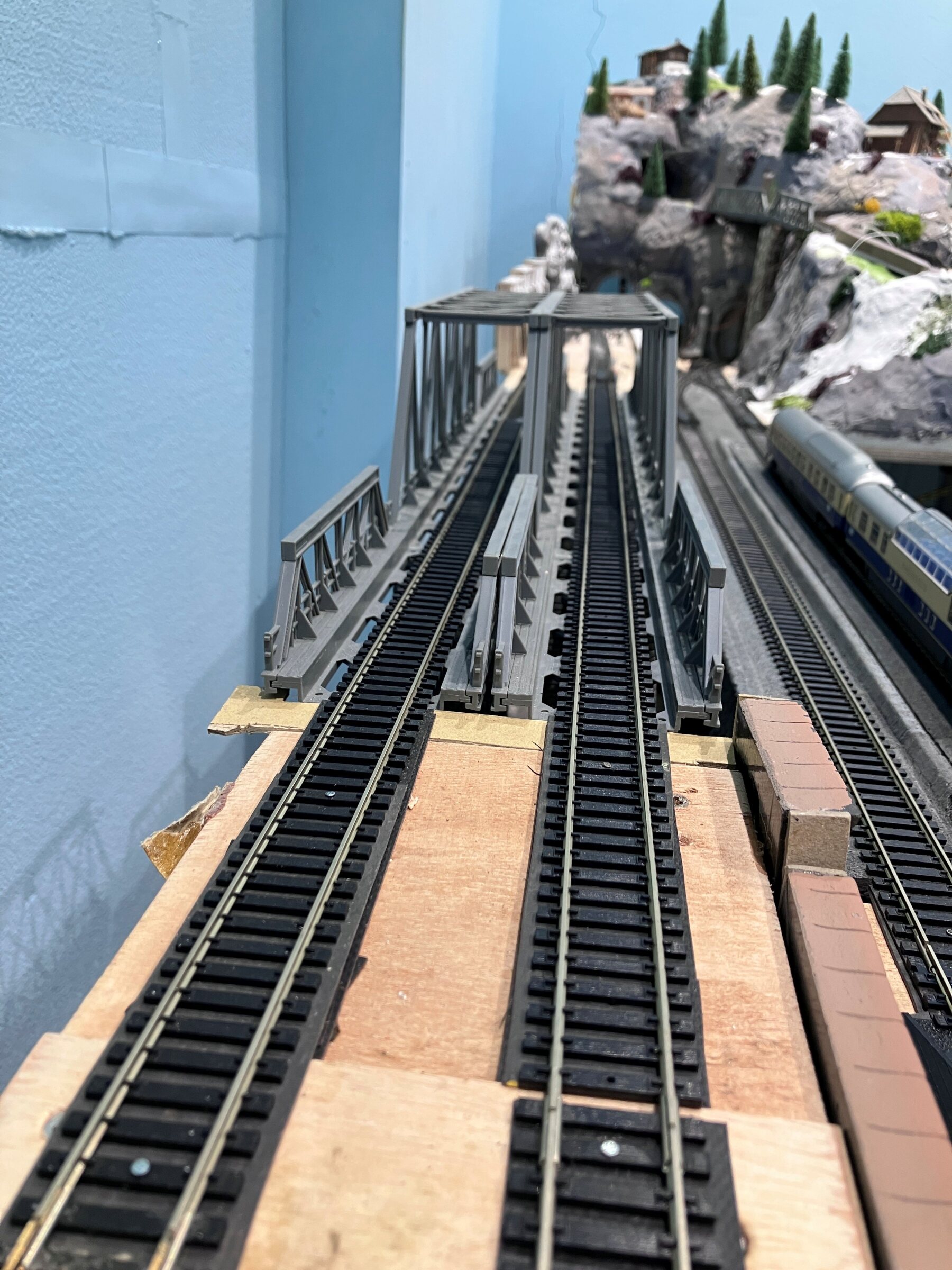

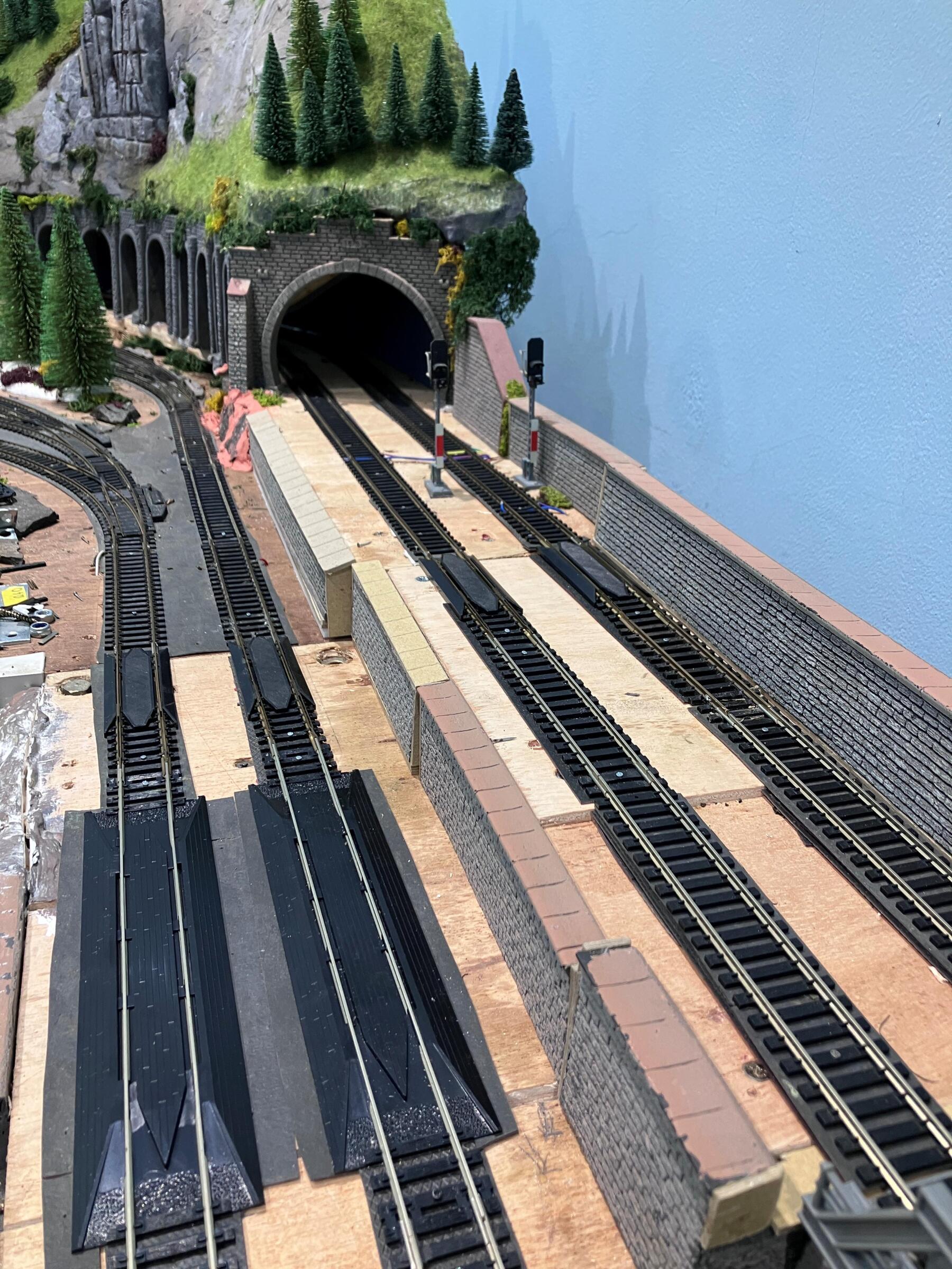

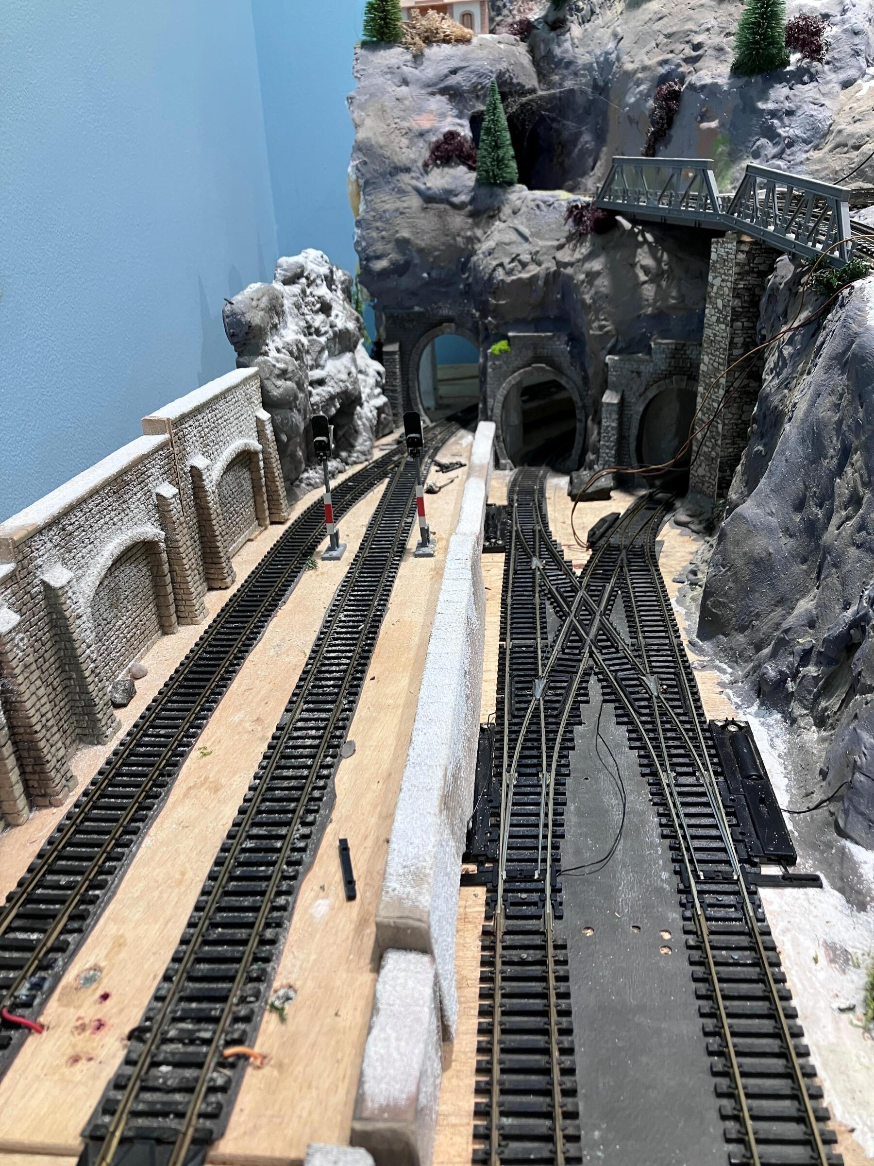

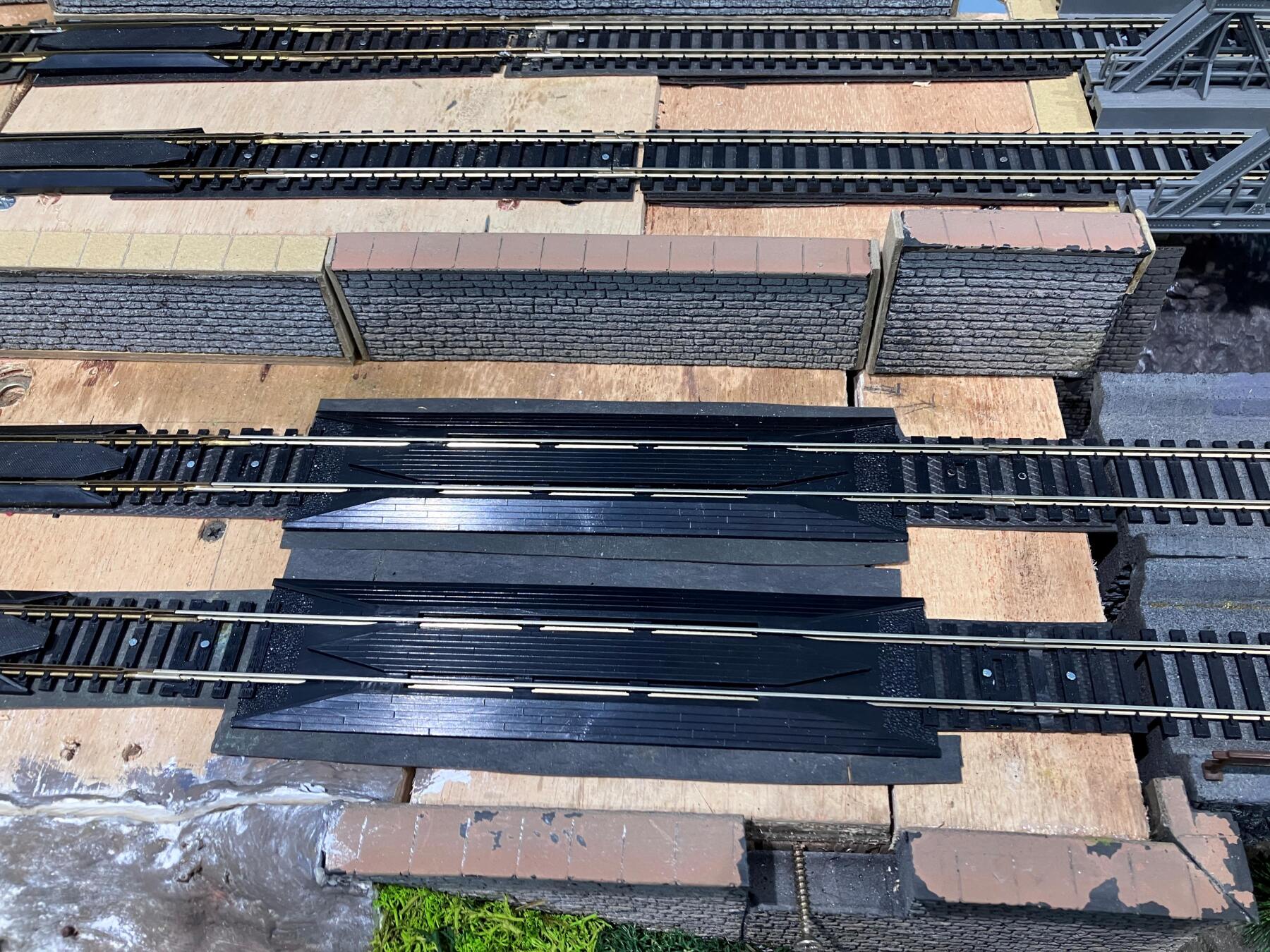

Ravennaviaduct:
Het nieuwe kruiswissel is geplaatst, wissels bij de stationsentree zijn verwijderd (storingsgevoelig) en een re-rail sectie is toegevoegd.
De nieuwe rails (flex, wissels en re-rail) zijn van Atlas, code 100.
Stationsentree:
Re-rail section:
Nieuw kruiswissel 1:
Nieuw kruiswissel 2:
Overzicht Ravennaviaduct:

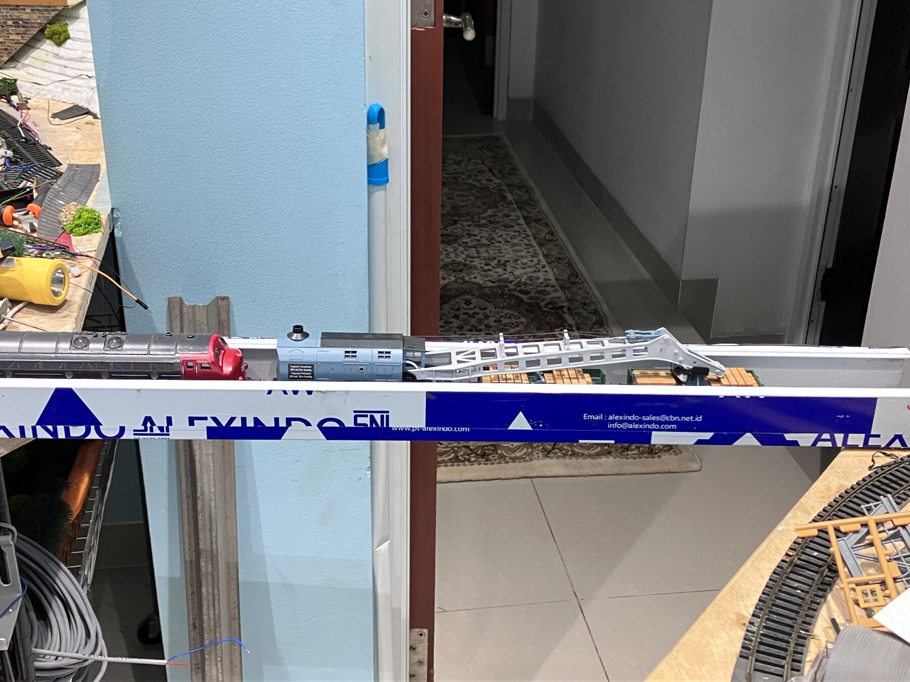

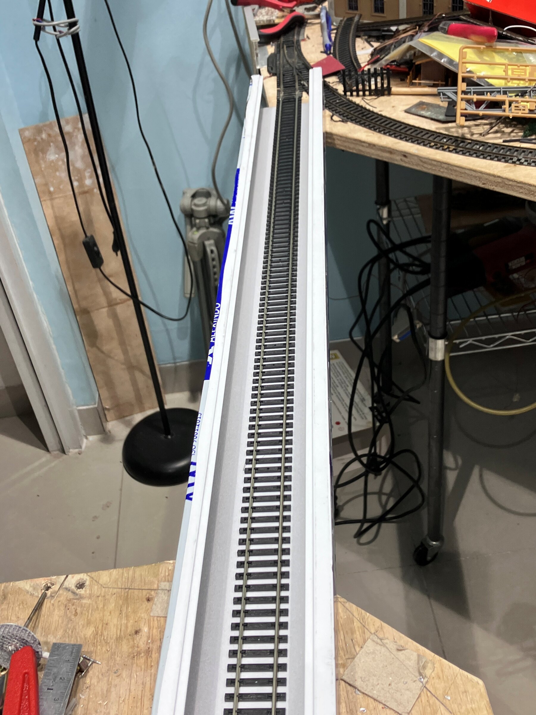

Trogbrug
Deze brug vormt de link tussen tafel Unterlenzkirch en tafel Bw Gutach.
Hier is veel gewijzigd, de dubbele keerlus is nu een enkele keerlus geworden, minder wissels hier en de layout gestroomlijnd, ook hier minder storingen te verwachten.
De trogbrug is nu nog een aluminium kozijnprofiel maar zal na het bewerken het uiterlijk van een trogligger van voorgespannen beton krijgen. De brug is een koppeling tussen twee tafels, robuust en vormvast. De brug moet gemakkelijk uit te nemen zijn, zonder extra handelingen tbv stroom verbindingen.
De kraan op de brug moet het beschikbare PVR bevestigen.
Trogbrug 1:
Trogbrug 2:
Trogbrug 3:
Trogbrug 4:

Trogbrug
Hans,
Mooi te zien dat er weer modelbouwactiviteit op Lenzkirch is.
Je hebt gekozen voor een robuuste trogbrug van voorgespannen beton lezen we.
Natuurlijk zijn we benieuwd naar de bouwtekening en wapening  ;) ;)
Geen 1906-versie van het Klausenbachviadukt (zoals die aan de Löffelschmiede 1, 79853 Lenzkirch in de Bähnle-Radweg ligt.
Maar haar opvolger als ik het goed begrijp, want Het Klausenbachviadukt is redelijk roestig zag ik toen ik daar enkele jaren geleden aan het fietsen was.
Bähnle-Radweg https://www.hochschwarzwald.de/touren/baehnle-radweg-9af2464879
Klausenbachviadukt https://www.hochschwarzwald.de/attraktionen/klausenbachviadukt-28c62ea3bf
En wat bedoel je trouwens precies met "De kraan op de brug moet het beschikbare PVR bevestigen" ?.
PVR als afkorting ken ik alleen als Personal Video Recorder, maar dat lijkt me sterk in deze context.
Eric

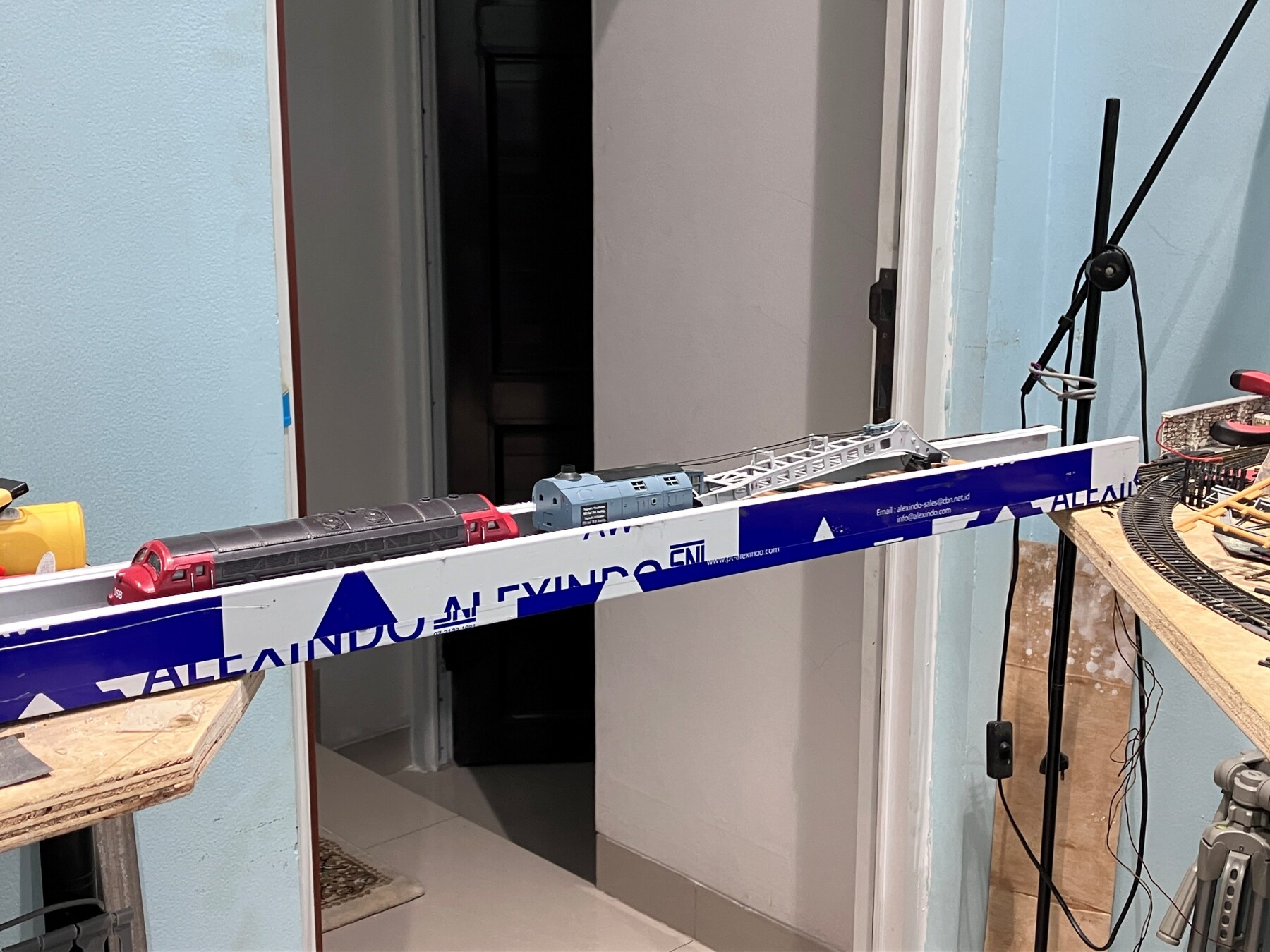

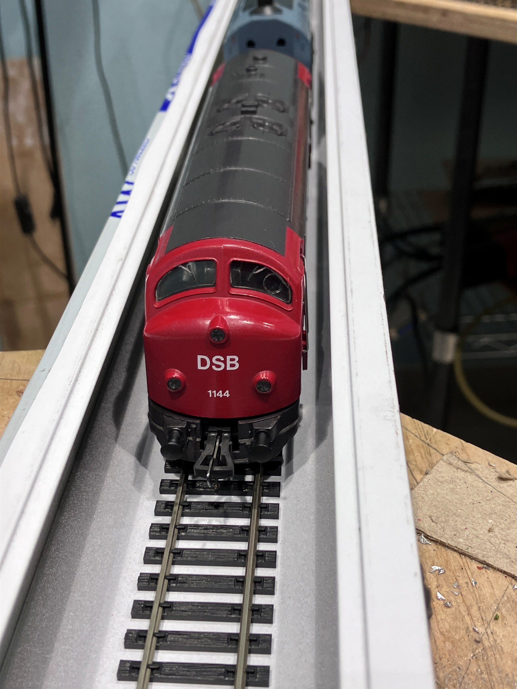

Trogbrug en snelspanners.
De trogbrug is in ruwbouw gereed.
Een eenvoudig systeem maakt het mogelijk om de brug in een handomdraai te plaatsen of uit te nemen.
Aan de linkerkant nokken op de tafel die de brug zijdelings opsluit en borgt tegen opwippen.
Aan de rechterkant een enkele nok voor zijdelingse opsluiting en een snelspanner die de brug tegen de tafel klemt.
Nu de afwerking, eerst het spoor, daarna de opvulling met karton .
Snelspanners.
Ik heb 4 snelspanners tussen de tafels onderling toegepast: twee voor de koppeling van het ravennaviaduct met de tafel links en rechts van het viaduct, een spanner onder de trogbrug en een spanner voor de koppeling van de tafel Bw Gutach en de tafel van station Lz.
De spanners zijn goed in te stellen qua aantrekkracht, en zo kan een stevige verbinding, zeg maar een muurvaste verbinding, gemaakt worden zonder hinderlijke bewegingen.
