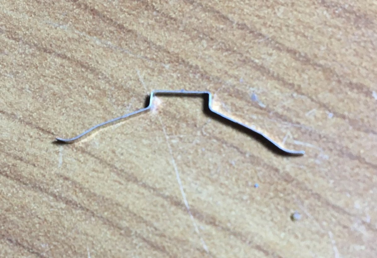

De leds in m'n schakelbord en de seinen worden aangestuurd door de FLM wisselaandrijving.
D.w.z. de ingebouwde eindafschakeling, die de spoelen tegen inbranden beschermt, schakelt ook de lampjes in de seinen èn de leds in het schakelbord.
Ooit heb ik een aantal aandrijvingen omgebouwd en de eindafschakeling verwijderd.
Maar nu dus weer terug naar de aandrijving met eindafschakeling.
En dat gaat zo:
De overbrugging moet eruit. Bovendien zie ik dat de zwarte draad contact maakt met de behuizing. Dat moet aangepast worden.
Veertje voor de eindafschakeling. Ik heb een voorraad, aangelegd toen Erwin nog actief was.
Overbrugging verwijderd.
Zwarte draad opnieuw bevestigd, contact vlak, twee cirkels rechts en een strip links schoongemaakt.
Het veertje in het zwarte plastic schuifelement geplaatst en het mechaniek getest.
De aandrijving is klaar voor gebruik.
Duur van zo'n operatie: ca. 40 minuten.
Laatst bewerkt op: 15 August 2020, 10:25:27 door Hans Grasmaijer
Tschuss Genossen
AndrevdG
Berichten: 2187
Re: Update: baan in de tropen
Reactie #2721 Gepost op:
15 August 2020, 19:18:39 »
Interessant Hans. Meestal zie je mensen hier op het forum de eindafschakeling eruit halen.
phdirk
Berichten: 1980
Reactie #2722 Gepost op:
15 August 2020, 19:26:49 »
Hoi Hans,
Een omgebouwde uitbouw van de eindafschakeling. Netjes gedaan. Mijn ervaring met de veertjes was dat ze voor het schakelen van de wissels nogal onbetrouwbaar waren. Vandaar dat de digitalen onder ons ze er meestal uithalen met een enorme verbetering van de schakelbetrouwbaarheid als resultaat. Je kunt er dan inderdaad geen LEDs meer mee schakelen.
De veertjes zijn, net als veel onderdelen van de Fleischmann wissels nog goed verkrijgbaar volgens mij. Ik heb er ook nog een hele lading liggen, dus als je ze eens nodig hebt dan hoor ik het wel.
Met beste groeten,

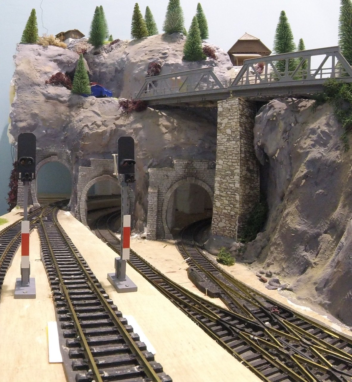

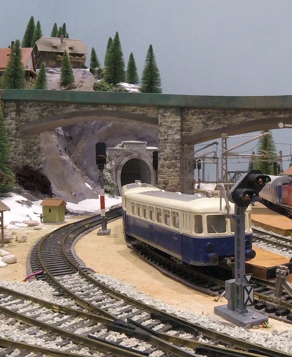

Seinen
"Ben je nog aan de Seine geweest? Nee, maar hij wel aan de mijne".
In Lz wordt nog steeds druk gewerkt aan het schakelbord en aanverwante zaken.
Dit weekend bezig met de seinen.
Die worden geschakeld door de wisselaandrijvingen volgens standaard FLM schema.
Ik heb verschillende typen seinen, allen van FLM:
Alvast een voorproefje van wat gaat komen. Op de kleine tafel heb ik de seinen geplaatst, allen van stekkers voorzien voor plug and play.
De voorseinen zijn geplaatst waar door de boog de machinist geen direct zicht heeft op het hoofdsein. Afstand tot hoofdsein is vanzelfsprekend veel te klein, maar allé.
De seinen bij spoor 3 ULz, 2x hoofdsein, 1x voorsein:
De seinen bij de Haslachschlucht:
Uitrijseinen ULz richting Haslachschlucht. Omdat de de seinen vanuit centrale positie van de achterkant te zien zijn heb ik gekozen voor armseinen:
Uitrijseinen ULz richting Hochfirst:
Uitrijseinen passerspoor Ravennaviaduct richting Hochfirst:
En de seinen voor het inrijden tandradbaan/bypass station Ulz. Links het oude type sein, voor het uitrijden van Bw Gutag:
Een overzicht van ULz en omgeving (kleine tafel):
Tschuss Genossen
