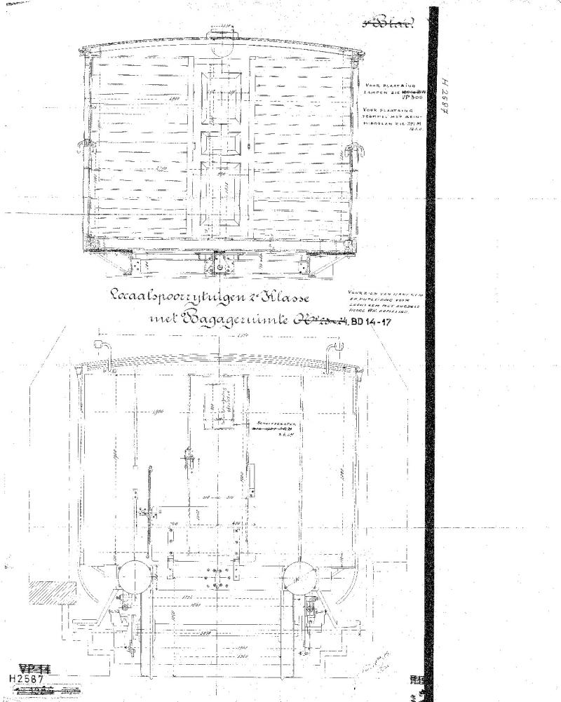

misschien in het tekeningenarchief van de NVM?
http://www.modelbouwers.nl/tekeningentreinen.php
mvg, Erich

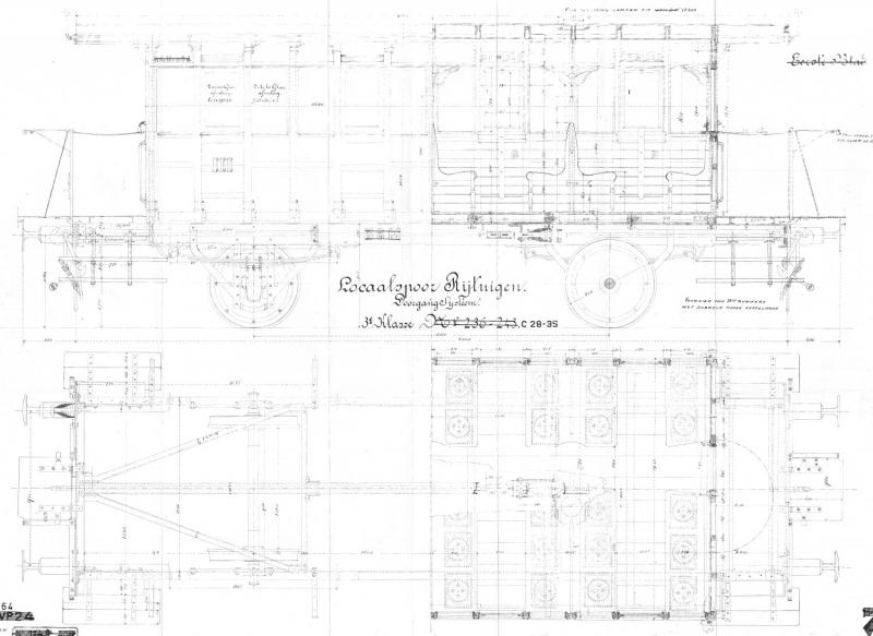

dat is wel erg vaag hoor, wat wil je, ex HSM/SS/NCS, of NS, 2as, 3as of 4 assers.
Misschien een boek kopen over rijtuigen??
Zoiets??
Zoiets??
Jaaaa zoiets is welkom (y) (y) Als je ook nog een zijkant voor mij hebt dan ben ik hartstikke blij  :)

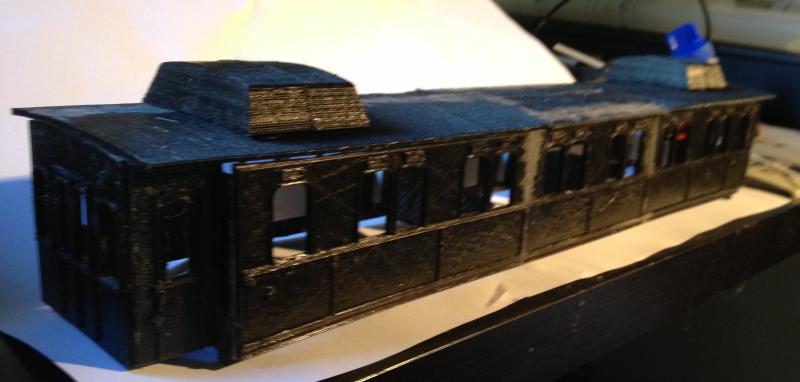

Hierbij fotootje van het wanproduct. Het dak lijkt wel op golfplaat in h0. Zie de waterbakken. Aan een spuitmond met een diam. van 0,5 mm kun je niet veel veranderen. Toch?

Heb je wel eens geprobeerd om de wagon rechtop te laten printen? Meestal geeft dat een beter resultaat en is het product niet zo ribbelig (kost wel wat meer printtijd).
Mocht je STL files hebben dan mag je ze ook naar mijn PB sturen, dan kan ik het voor je proberen om het uit te printen en kunnen we de resultaten vergelijken.
Ik heb in de extruder 0.4 zitten, misschien is dat ook een groot verschil.
Straks maak ik een foto van een NS 7700 serie die ik voor een stuk heb geprint, ik had alleen een tekening van de machinisten huis en ketel met bodemplaat dus voor de rest kan ik hem nog niet afmaken. (mocht iemand in het bezit zijn van een tekening van het chassis dan hoor ik dat graag.
