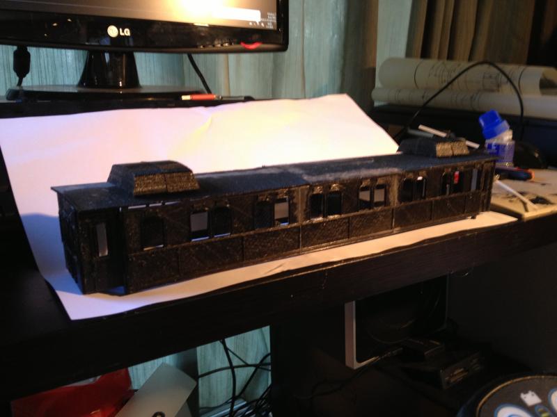

Goedemiddag allemaal

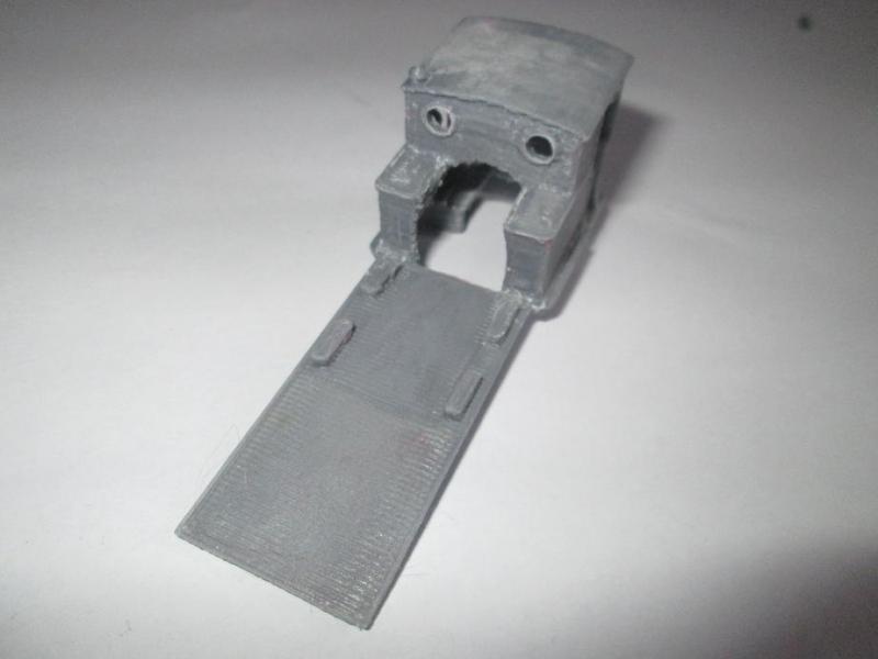

Ik heb belooft om mijn eerste printjes nog te laten zien van mijn stoomloc, helaas is het (nog) niet zoals ik hebben wil maar nu nog de puntjes op de i zetten. Momenteel ben ik druk bezig met het tekenen van een wagon en daar zit behoorlijke tijd in.
Okey, hier zijn dan wat fotos van mijn 7700 in wording, helaas heb ik geen tekening van het onderstel dus dat word een lange termijn project (als iemand die heeft dan graag
Groetjes Sven
Zoals je ziet, zit het geheel nog ingepakt voor ondersteuning tijdens het scannen
Sgerittse
Berichten: 76
Re: Vooroorlogse personenwagons uit 3D printer
Reactie #20 Gepost op:
23 February 2014, 15:38:56 »

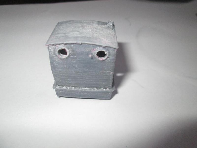

Een beetje meer uitgepakt
En dan nog meer
Nog lang niet tevreden maar dit was het begin

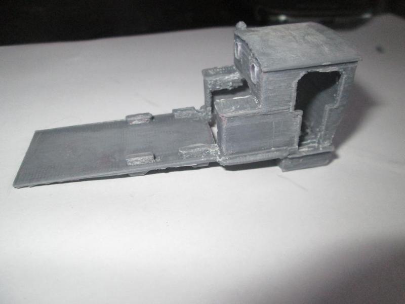

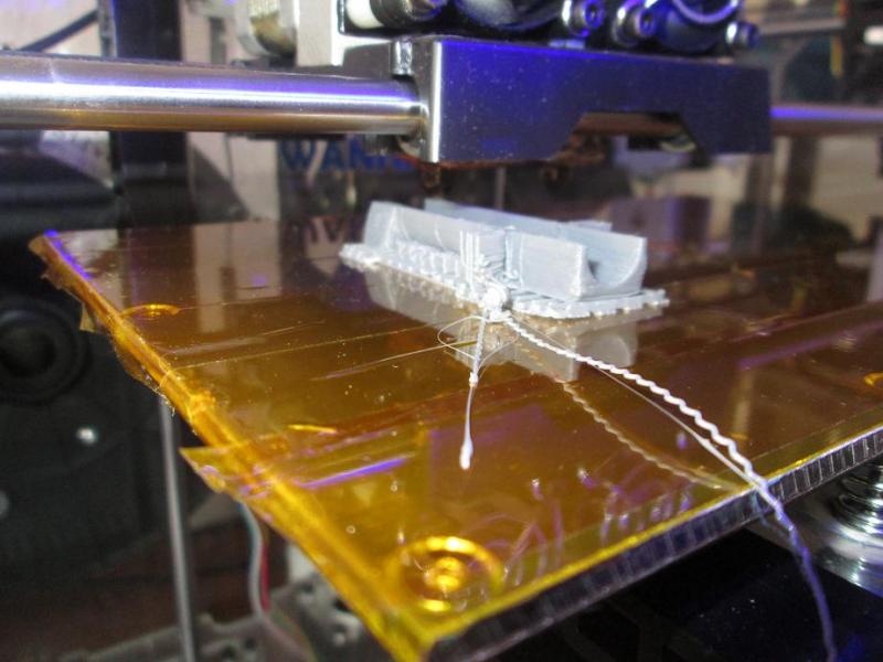

Keteltje in de printmaakfabirek

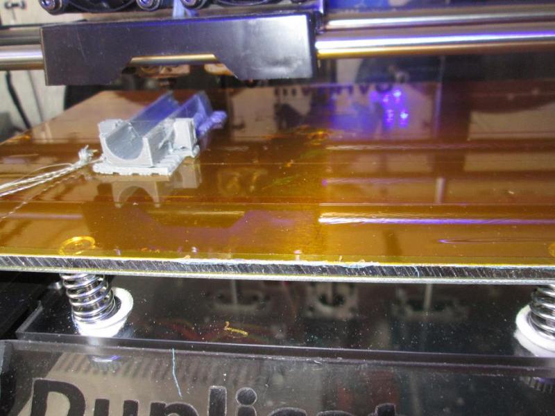

Vandaag heb ik de hele dag op rail dingetjes staan printen. Eerst met ABS, daarna maar overgeschakeld op PLA omdat ik heb printbed niet warm genoeg kreeg en alles mislukte met ABS. Gisteravond heb ik een aantal dingen met ABS uitgeprint, dat geeft een mooier resultaat, maar dan heb je wel een verwarmd printbed nodig. Een ventilator om het net geprintte plastic af te koelen is ook fijn.
Ik ben nog niet begonnen met tekenen, eerst de printer. Wel een aantal dingen gedownload van thingiverse, vanmiddag een mijnkarretje gemaakt in schaal onbekend (22mm spoor).

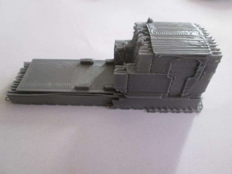

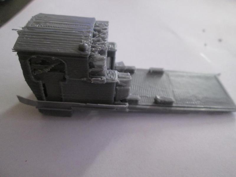

Hierbij mijn wangedrocht in spoor 0 van een HSM doorgangsrijtuig. Het dak lijkt wel golfplaat in h0 en het is in PLA heel moeilijk te bewerken en haast niet te verlijmen.
Als het gedrocht gelukt was , was ik wellicht bekeerd tot spoor 0.
Raar maar waar; ik heb wandjes in h0 geprint voor "inbouw" in Fleischmann KPEV-rijtuigen om er SS doorgangsrijtuigen uit te maken en die zijn kwalitatief stukken beter. In ieder geval nodigen ze uit om verder te gaan en dat doet deze HSM-er helaas niet.

Ik ga van de week even verder met je wagon,
Heb je al eens aceton of nagellak remover gebruikt om de wanden glad te krijgen? En hard lijm (ben even niet thuis maar heb wel lijm waarmee je dat kan lijmen, zal dat morgen even online zetten)
Helaas ben ik te weinig thuis en kan ik de printer niet alleen laten om zijn gang te gaan, gaat wel eens mis en jammer genoeg vaak op het einde

Hoi Frank, moet zeggen dat het laatste steeds minder voorkomt, zorg voor een goede hechting op de (bak)plaat en dan gaat het een stuk beter.
Gr. Sven
